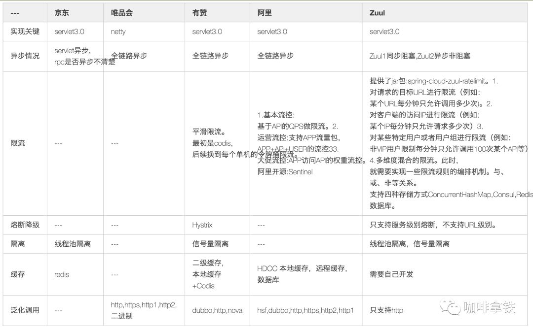

Netty为高并发而生,目前唯品会的网关使用这个策略,在唯品会的技术文章中在相同的情况下Netty是每秒30w+的吞吐量,Tomcat是13w+,可以看出是有一定的差距的,但是Netty需要自己处理HTTP协议,这一块比较麻烦。
对于网关是HTTP请求场景比较多的情况可以采用Servlet,毕竟有更加成熟的处理HTTP协议。如果更加重视吞吐量那么可以采用Netty。

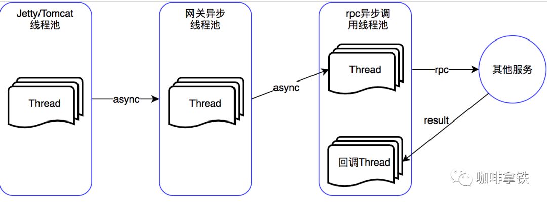

2.1.1 全链路异步
对于来的请求我们已经使用异步了,为了达到全链路异步所以我们需要对去的请求也进行异步处理,对于去的请求我们可以利用我们rpc的异步支持进行异步请求所以基本可以达到下图:
640?wx_fmt=png&tp=webp&wxfrom=5&wx_lazy=1&wx_co=1
由在web容器中开启servlet异步,然后进入到网关的业务线程池中进行业务处理,然后进行rpc的异步调用并注册需要回调的业务,最后在回调线程池中进行回调处理。

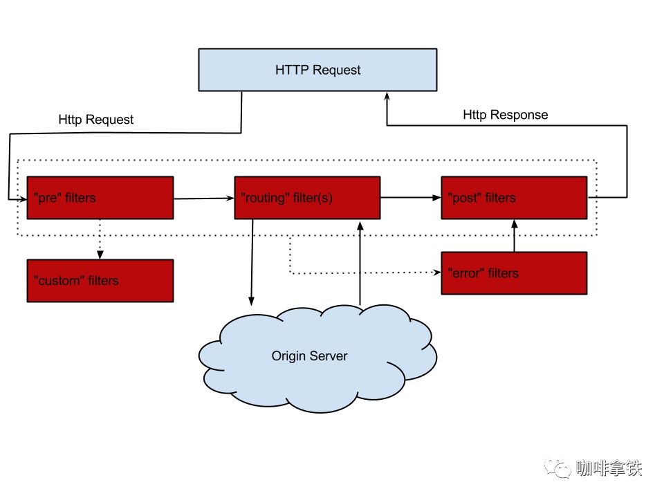

在设计模式中有一个模式叫责任链模式,他的作用是避免请求发送者与接收者耦合在一起,让多个对象都有可能接收请求,将这些对象连接成一条链,并且沿着这条链传递请求,直到有对象处理它为止。通过这种模式将请求的发送者和请求的处理者解耦了。在我们的各个框架中对此模式都有实现,比如servlet里面的filter,springmvc里面的Interceptor。
在Netflix Zuul中也应用了这种模式,如下图所示:
这种模式在网关的设计中我们可以借鉴到自己的网关设计:
  • preFilters:前置过滤器,用来处理一些公共的业务,比如统一鉴权,统一限流,熔断降级,缓存处理等,并且提供业务方扩展。
  • routingFilters: 用来处理一些泛化调用,主要是做协议的转换,请求的路由工作。
  • postFilters: 后置过滤器,主要用来做结果的处理,日志打点,记录时间等等。
  • errorFilters: 错误过滤器,用来处理调用异常的情况。

信号量隔离只是限制了总的并发数,服务还是主线程进行同步调用。这个隔离如果远程调用超时依然会影响主线程,从而会影响其他业务。因此,如果只是想限制某个服务的总并发调用量或者调用的服务不涉及远程调用的话,可以使用轻量级的信号量来实现。有赞的网关由于没有自定义filter所以选取的是信号量隔离。
2.3.2 线程池隔离
最简单的就是不同业务之间通过不同的线程池进行隔离,就算业务接口出现了问题由于线程池已经进行了隔离那么也不会影响其他业务。在京东的网关实现之中就是采用的线程池隔离,比较重要的业务比如商品或者订单 都是单独的通过线程池去处理。但是由于是统一网关平台,如果业务线众多,大家都觉得自己的业务比较重要需要单独的线程池隔离,如果使用的是Java语言开发的话那么,在Java中线程是比较重的资源比较受限,如果需要隔离的线程池过多不是很适用。如果使用一些其他语言比如Golang进行开发网关的话,线程是比较轻的资源,所以比较适合使用线程池隔离。

流量控制可以采用很多开源的实现,比如阿里最近开源的Sentinel和比较成熟的Hystrix。
一般限流分为集群限流和单机限流:
  • 利用统一存储保存当前流量的情况,一般可以采用Redis,这个一般会有一些性能损耗。
  • 单机限流:限流每台机器我们可以直接利用Guava的令牌桶去做,由于没有远程调用性能消耗较小。

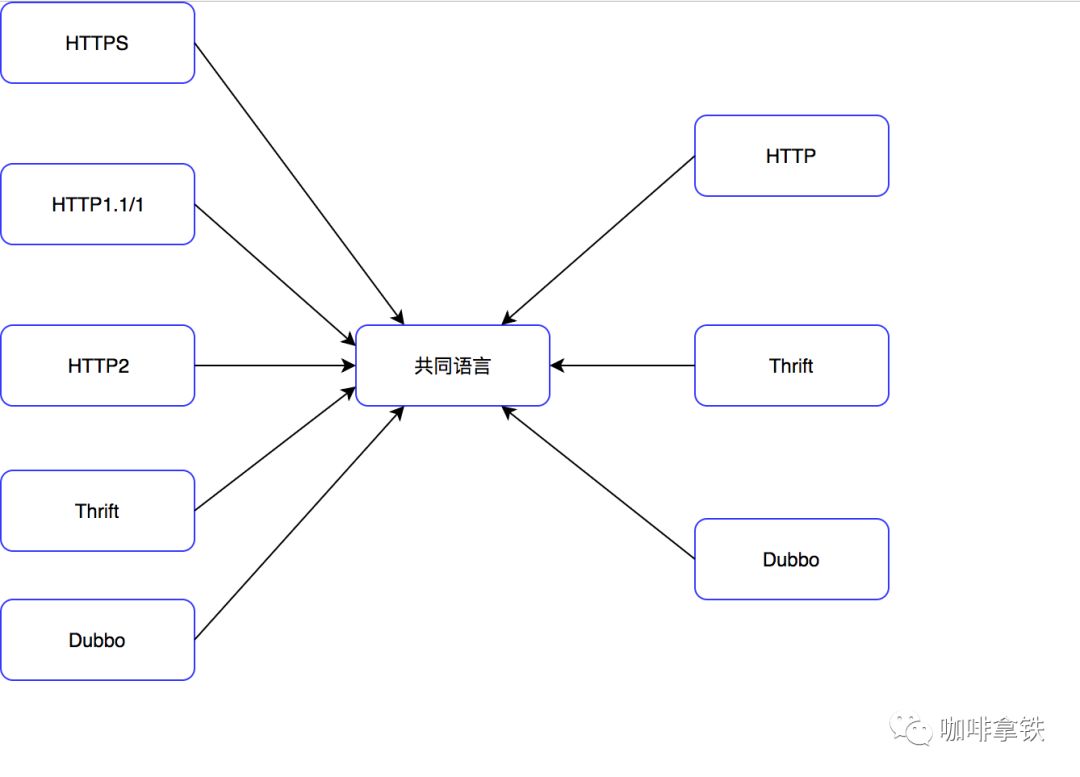

2.6 泛化调用
泛化调用指的是一些通信协议的转换,比如将HTTP转换成Thrift。在一些开源的网关中比如Zuul是没有实现的,因为各个公司的内部服务通信协议都不同。比如在唯品会中支持HTTP1,HTTP2,以及二进制的协议,然后转化成内部的协议,淘宝的支持HTTPS,HTTP1,HTTP2这些协议都可以转换成,HTTP,HSF,Dubbo等协议。
2.6.1泛化调用
如何去实现泛化调用呢?由于协议很难自动转换,那么其实每个协议对应的接口需要提供一种映射。简单来说就是把两个协议都能转换成共同语言,从而互相转换。
一般来说共同语言有三种方式指定:
  • json:json数据格式比较简单,解析速度快,较轻量级。在Dubbo的生态中有一个HTTP转Dubbo的项目是用JsonRpc做的,将HTTP转化成JsonRpc再转化成Dubbo。

对于泛化调用如果要自己设计的话JSON基本可以满足,如果对于个性化的需要特别多的话倒是可以自己定义一套语言。

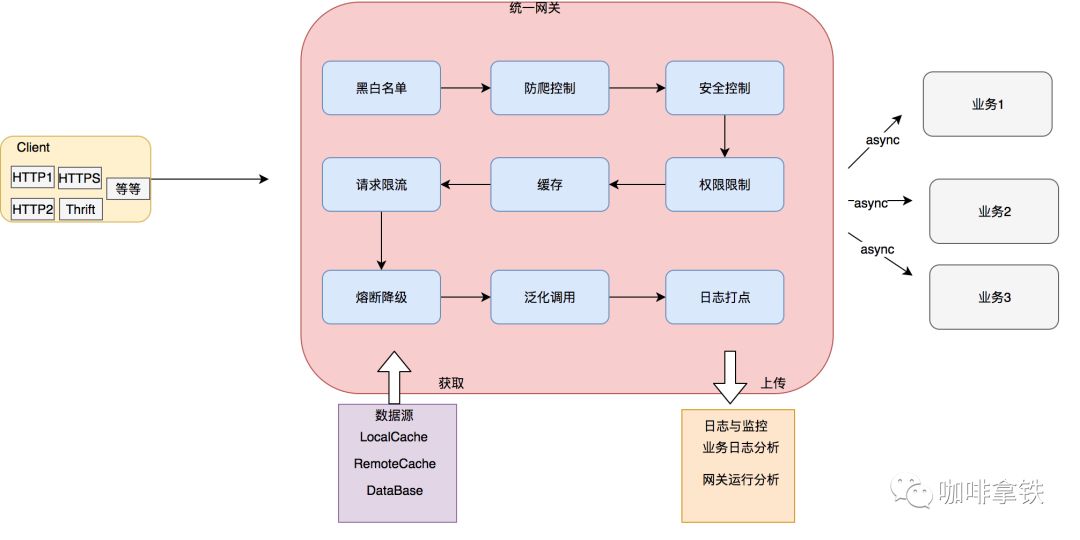

3.总结
最后一个合理的标准网关应该按照如下去实现:
