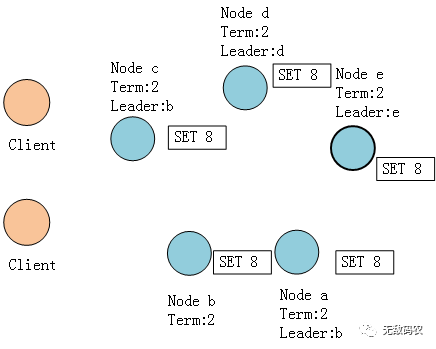

集群分裂
我们再来考虑另外一种极端的情况,假设集群因为某些原因(如网络切断)导致集群被切割为两块,有Leader节点的一块继续运行、没有Leader节点的一块则进入选举状态,并选出自己新的Leader节点,如图:
此时c、d、e三个节点组成集群选举产生了新的Leader节点e,并且选举任期更新为2,比节点b更高,同时两个Client分别向这两块集群发起了SET请求。由于节点b不能复制到大多数节点,所以一直处于Uncommit状态,而节点c因为能够复制到大多数节点所以可以正常commit。
640?wx_fmt=png&tp=webp&wxfrom=5&wx_lazy=1&wx_co=1
当集群分裂问题恢复后,原先的Leader节点B看到更高的选举任期就会主动下台,而A和B两个节点将回滚它们未提交的条目,并匹配新leader节点c的日志,从而实现日志在整个集群中的一致性(实际上是少数节点的集群学习多数节点的集群的leader,进而完成一致性过程)。
