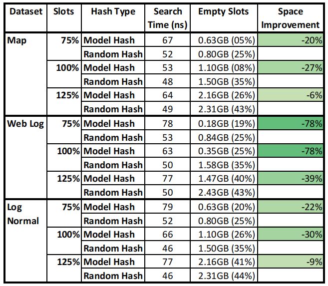

Learned Index期望对数据的分布进行学习以后,能够提供一种更佳的模型(即寻找一种更佳的Hash Function),尽可能的降低键冲突:
如下是利用Learned Index优化后的Hash索引与传统Hash索引的对比测试结果:
从结果来看:在空间开销上,均有不同程度的节省,有的场景节省高达78%,但在查询性能上,有一定程度的削弱。空间占用与查询性能之间需要做一些取舍。

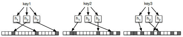

Bloom Filter索引常被用来快速判断一个Key是否存在于一个大集合中。如下图所示:
图中的Bloom Filter使用了3个Hash函数{h1,h2, h3},写入一条新数据key1时,通过这3个Hash函数对key1进行计算,得到3个Hash值{p11,p12, p13},然后,在一个所有位初始值为0的大的byte数组中,将{p11, p12,p13}对应的位分别设置为1。同样的,当来了一条新数据key2以后,如果得到的Hash值分别为{p21,p22,p23},也将数组中的{p21,p22,p23}对应的位设置为1。
当判断一个Key是否存在于这一个集合中时,也是先利用3个Hash函数对Key值计算得到3个Hash值,而后判断这3个Hash值所对应的位是否为1,如果都为1,则可断定Key值是可能存在的。为何说是”可能存在”而不是”确定存在”呢?原因在于,Hash值存在一定概率的键值冲突,因此,这3个位有可能是被别的Key的Hash值改为1的。这就是Bloom Filter所谓的“误判”。但当Bloom Filter判定一个元素不存在时,该结果却是确定可信的。
