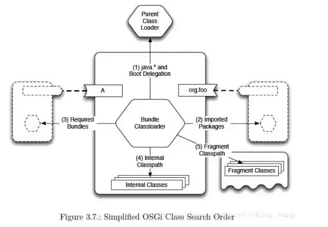

5. osgi类加载机制
640?wxfrom=5&wx_lazy=1&wx_co=1
  • osgi类加载模型是网状的,可以在模块(Bundle)间互相委托
  • osgi实现模块化热部署的关键是自定义类加载器机制的实现,每个Bundle都有一个自己的类加载器,当需要更换一个Bundle时,就把Bundle连同类加载器一起换掉以实现代码的热替换
    当收到类加载请求时,osgi将按照下面的顺序进行类搜索:
  • 1)将以java.*开头的类委派给父类加载器加载
  • 2)否则,将委派列表名单(配置文件org.osgi.framework.bootdelegation中定义)内的类委派给父类加载器加载
  • 3)否则,检查是否在Import-Package中声明,如果是,则委派给Export这个类的Bundle的类加载器加载
  • 4)否则,检查是否在Require-Bundle中声明,如果是,则将类加载请求委托给required bundle的类加载器
  • 5)否则,查找当前Bundle的ClassPath,使用自己的类加载器加载
  • 6)否则,查找类是否在自己的Fragment Bundle中,如果在,则委派给Fragment Bundle的类加载器加载
  • 7)否则,查找Dynamic Import-Package(Dynamic Import只有在真正用到此Package的时候才进行加载)的Bundle,委派给对应Bundle的类加载器加载
  • 8)否则,类查找失败
