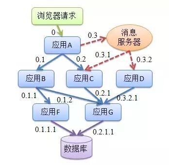

随着微服务架构的流行,服务按照不同的维度进行拆分,一次请求往往需要涉及到多个服务。互联网应用构建在不同的软件模块集上,这些软件模块,有可能是由不同的团队开发、可能使用不同的编程语言来实现、有可能布在了几千台服务器,横跨多个不同的数据中心。因此,就需要一些可以帮助理解系统行为、用于分析性能问题的工具,以便发生故障的时候,能够快速定位和解决问题。
全链路监控组件就在这样的问题背景下产生了。最出名的是谷歌公开的论文提到的 Google Dapper。想要在这个上下文中理解分布式系统的行为,就需要监控那些横跨了不同的应用、不同的服务器之间的关联动作。
所以,在复杂的微服务架构系统中,几乎每一个前端请求都会形成一个复杂的分布式服务调用链路。一个请求完整调用链可能如下图所示:
640?wx_fmt=other&tp=webp&wxfrom=5&wx_lazy=1&wx_co=1

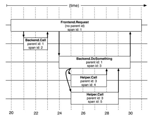

3.1 Span
基本工作单元,一次链路调用(可以是 RPC,DB 等没有特定的限制)创建一个 span,通过一个64位 ID 标识它,uuid 较为方便,span 中还有其他的数据,例如描述信息,时间戳,key-value对的(Annotation)tag信息,parent_id 等,其中 parent-id 可以表示 span 调用链路来源。
上图说明了span在一次大的跟踪过程中是什么样的。Dapper记录了span名称,以及每个span的ID和父ID,以重建在一次追踪过程中不同span之间的关系。如果一个span没有父ID被称为root span。所有span都挂在一个特定的跟踪上,也共用一个跟踪id。
Span数据结构:

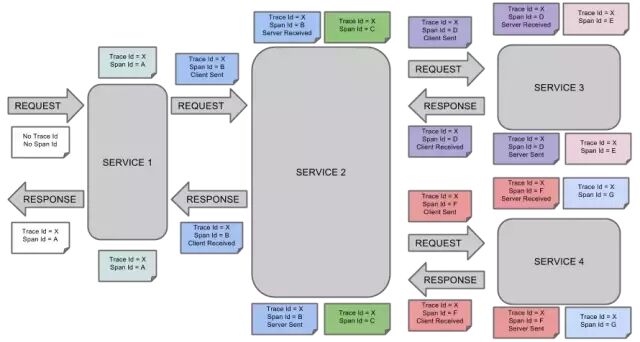

3.4 调用示例

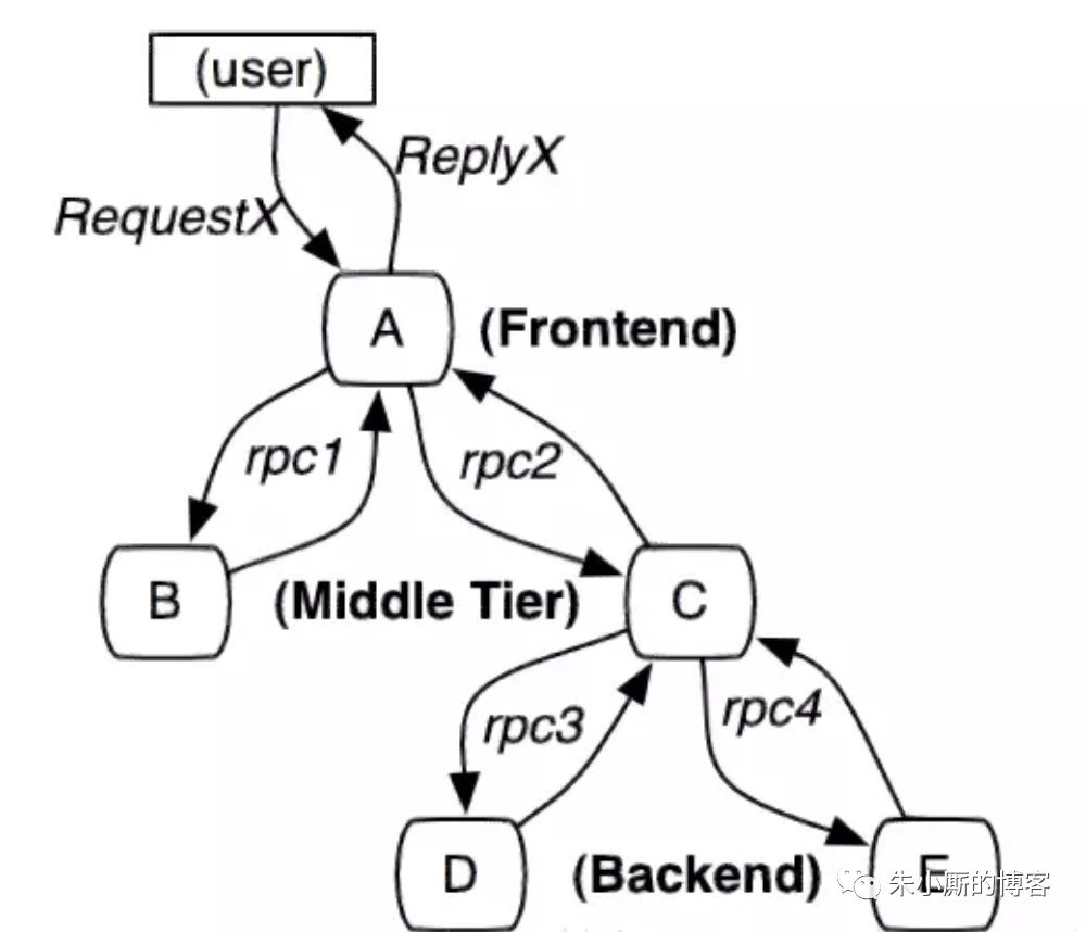

1. 请求调用示例
  1. 当用户发起一个请求时,首先到达前端A服务,然后分别对B服务和C服务进行RPC调用;
  2. B服务处理完给A做出响应,但是C服务还需要和后端的D服务和E服务交互之后再返还给A服务,最后由A服务来响应用户的请求;
640?wx_fmt=png&tp=webp&wxfrom=5&wx_lazy=1&wx_co=1

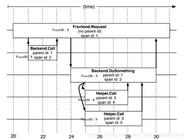

2. 调用过程追踪
整个调用过程追踪:
  1. 请求到来生成一个全局TraceID,通过TraceID可以串联起整个调用链,一个TraceID代表一次请求。
  2. 除了TraceID外,还需要SpanID用于记录调用父子关系。每个服务会记录下parent id和span id,通过他们可以组织一次完整调用链的父子关系。
  3. 一个没有parent id的span成为root span,可以看成调用链入口。
  4. 所有这些ID可用全局唯一的64位整数表示;
  5. 整个调用过程中每个请求都要透传TraceID和SpanID。
  6. 每个服务将该次请求附带的TraceID和附带的SpanID作为parent id记录下,并且将自己生成的SpanID也记录下。
  7. 要查看某次完整的调用则 只要根据TraceID查出所有调用记录,然后通过parent id和span id组织起整个调用父子关系。

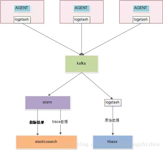

4. 整体部署架构
  1. 整体部署架构
  2. 通过AGENT生成调用链日志。
  3. 通过logstash采集日志到kafka。
  4. kafka负责提供数据给下游消费。
  5. storm计算汇聚指标结果并落到es。
  6. storm抽取trace数据并落到es,这是为了提供比较复杂的查询。比如通过时间维度查询调用链,可以很快查询出所有符合的traceID,根据这些traceID再去 Hbase 查数据就快了。
  7. logstash将kafka原始数据拉取到hbase中。hbase的rowkey为traceID,根据traceID查询是很快的。

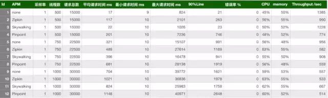

4.1 探针的性能
比较关注探针的性能,毕竟APM定位还是工具,如果启用了链路监控组建后,直接导致吞吐量降低过半,那也是不能接受的。对skywalking、zipkin、pinpoint进行了压测,并与基线(未使用探针)的情况进行了对比。
选用了一个常见的基于Spring的应用程序,他包含Spring Boot, Spring MVC,redis客户端,mysql。监控这个应用程序,每个trace,探针会抓取5个span(1 Tomcat, 1 SpringMVC, 2 Jedis, 1 Mysql)。这边基本和 skywalkingtest 的测试应用差不多。
模拟了三种并发用户:500,750,1000。使用jmeter测试,每个线程发送30个请求,设置思考时间为10ms。使用的采样率为1,即100%,这边与生产可能有差别。pinpoint默认的采样率为20,即50%,通过设置agent的配置文件改为100%。zipkin默认也是1。组合起来,一共有12种。下面看下汇总表:
从上表可以看出,在三种链路监控组件中,skywalking的探针对吞吐量的影响最小,zipkin的吞吐量居中。pinpoint的探针对吞吐量的影响较为明显,在500并发用户时,测试服务的吞吐量从1385降低到774,影响很大。然后再看下CPU和memory的影响,在内部服务器进行的压测,对CPU和memory的影响都差不多在10%之内。

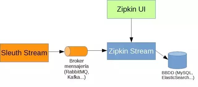

  1. zipkin
    开发zipkin-Server(其实就是提供的开箱即用包),zipkin-agent与zipkin-Server通过http或者mq进行通信,http通信会对正常的访问造成影响,所以还是推荐基于mq异步方式通信,zipkin-Server通过订阅具体的topic进行消费。这个当然是可以扩展的,多个zipkin-Server实例进行异步消费mq中的监控信息。

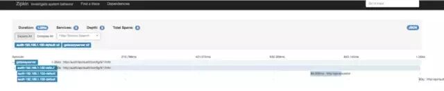

  1. zipkin
    zipkin的链路监控粒度相对没有那么细,从上图可以看到调用链中具体到接口级别,再进一步的调用信息并未涉及。

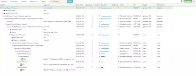

  3. pinpoint
    pinpoint应该是这三种APM组件中,数据分析最为完备的组件。提供代码级别的可见性以便轻松定位失败点和瓶颈,上图可以看到对于执行的sql语句,都进行了记录。还可以配置报警规则等,设置每个应用对应的负责人,根据配置的规则报警,支持的中间件和框架也比较完备。

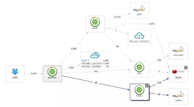

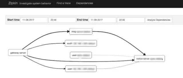

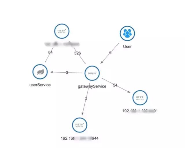

4.5 完整的调用链应用拓扑
自动检测应用拓扑,帮助你搞清楚应用的架构。
上面三幅图,分别展示了APM组件各自的调用拓扑,都能实现完整的调用链应用拓扑。相对来说,pinpoint界面显示的更加丰富,具体到调用的DB名,zipkin的拓扑局限于服务于服务之间。
