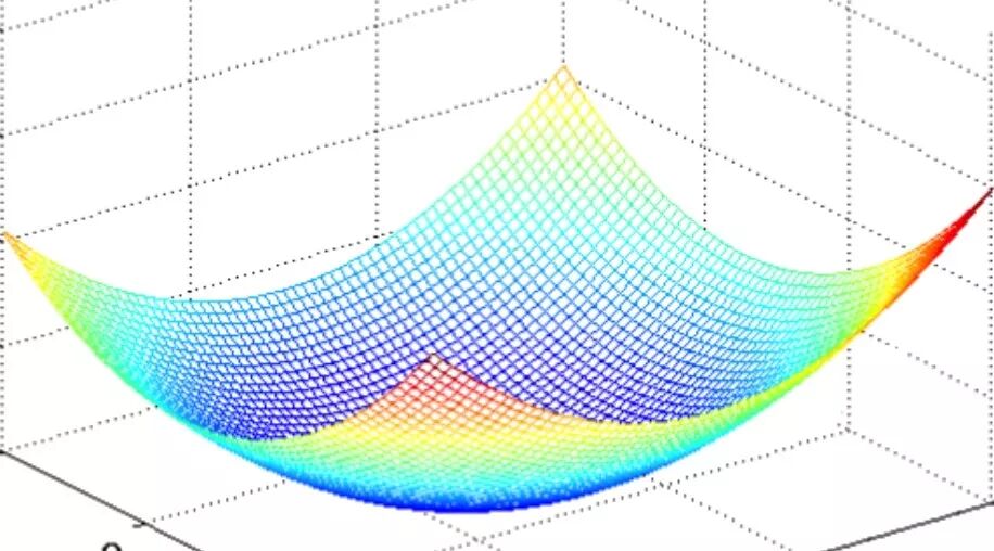

由于我们求解的是线性回归问题,所以整个损失函数的图像非常简单清晰,如果只有 640?wx_fmt=png&tp=webp&wxfrom=5&wx_lazy=1&wx_co=1 和 640?wx_fmt=png&tp=webp&wxfrom=5&wx_lazy=1&wx_co=1 两个参数,我们甚至可以直接画出其图像,整个损失函数大小随 640?wx_fmt=png&tp=webp&wxfrom=5&wx_lazy=1&wx_co=1 和 640?wx_fmt=png&tp=webp&wxfrom=5&wx_lazy=1&wx_co=1 的变化实际上类似于这样子:
640?wx_fmt=jpeg&tp=webp&wxfrom=5&wx_lazy=1&wx_co=1
2018-09-26-01-26-57.jpg?wx_lazy=1&wx_co=1
可以看到这是一个凸函数,竖轴代表损失函数的大小,横纵两轴代表 640?wx_fmt=png&tp=webp&wxfrom=5&wx_lazy=1&wx_co=1 和 640?wx_fmt=png&tp=webp&wxfrom=5&wx_lazy=1&wx_co=1 的变化,可见在中间的最低谷损失函数取得最小值,这时候损失函数在 640?wx_fmt=png&tp=webp&wxfrom=5&wx_lazy=1&wx_co=1 和 640?wx_fmt=png&tp=webp&wxfrom=5&wx_lazy=1&wx_co=1 上的导数都是 0,因此我们可以一步到位,直接用偏导置零的方式来求解损失函数取得最小值时的 640?wx_fmt=png&tp=webp&wxfrom=5&wx_lazy=1&wx_co=1 值的大小。

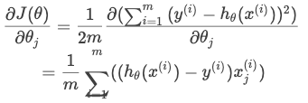

所以我们可以先对每个 640?wx_fmt=png&tp=webp&wxfrom=5&wx_lazy=1&wx_co=1 求解其偏导结果,这里 640?wx_fmt=png&tp=webp&wxfrom=5&wx_lazy=1&wx_co=1 表示为 640?wx_fmt=png&tp=webp&wxfrom=5&wx_lazy=1&wx_co=1,代表 640?wx_fmt=png&tp=webp&wxfrom=5&wx_lazy=1&wx_co=1 中的某一维:
直接将偏导置零即可直接求解 640?wx_fmt=png&tp=webp&wxfrom=5&wx_lazy=1&wx_co=1:
这里将所有数据代入,即可通过求解方程组的形式直接解出 640?wx_fmt=png&tp=webp&wxfrom=5&wx_lazy=1&wx_co=1 的值,但这些方程组里面其实 640?wx_fmt=png&tp=webp&wxfrom=5&wx_lazy=1&wx_co=1 之间存在彼此依赖关系,需要联立求解出来。
