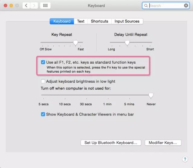

2.1 将功能键 (F1-F12) 设置为标准的功能键
MacBook 键盘最上面一排的功能键 (F1-F12) 默认是系统亮度和声音之类的快捷设置,当 MacBook 作为你的娱乐电脑时,这样的默认设置是非常方便的,但是对于将 MacBook 作为工作电脑而且需要频繁使用功能键 (F1-F12) 的人,最好将功能键 (F1-F12) 的行为设置为标准的功能键。
首先打开 System Preferences,点击 Keyboard 图标,勾选上 Use all F1, F2, etc. keys as standard function keys。以后如果你要调节音量,就按住键盘左下角的 fn 键再按 F11 或者 F12。

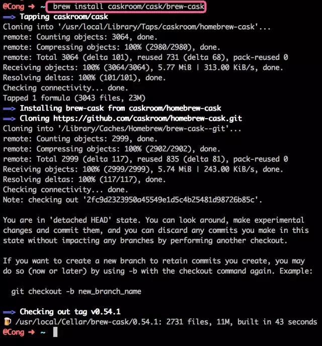

5.3 终端下管理非终端软件 -- Homebrew Cask
因为 Apple 不允许第三方的浏览器进入 Mac App Store,如果你想要安装 Google Chrome,只能去 Google 网站下载后运行安装文件。这一类 App Store 没有的非终端下的软件能不能享受 Homebrew 一样的命令行安装的便捷性呢?
Homebrew Cask 就是这样一款终端下的程序管理器,它扩展了 Homebrew,作为 Mac App Store 的有益补充,方便你快速维护日常软件的安装升级和卸载,复制如下命令在终端下运行,按回车后等待安装成功:
brew install caskroom/cask/brew-cask
下面是运行截图:

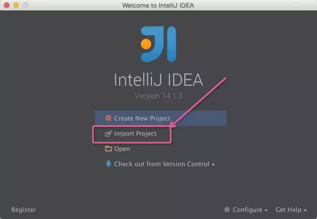

打开 IDEA,推荐选择 Darcula 主题,快捷键映射选择 I ve never used IDEA, 一路确认下去进入主界面。

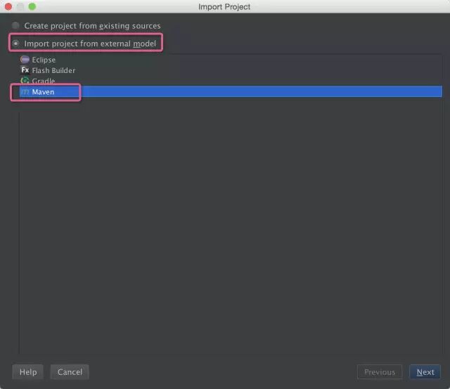

推荐使用版本控制客户端 (SmartGit & SmartSVN) 下载好源代码后,再使用 IDEA 导入源代码,原因是如果用 IDEA 来 checkout 源代码,一边 checkout 一边分析代码,对于有多个模块的 Maven 项目,IDEA 动态检测 Spring 框架的配置文件可能会得不到及时而完整的依赖分析。
我们假设项目是基于 Maven 的,如下图,选择 Maven:

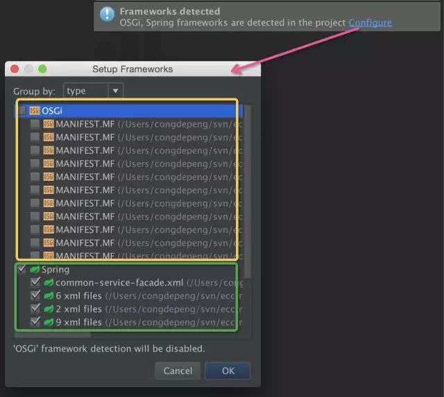

一路点击 [Next] 进入主界面,IDEA 会帮我们自动检测到依赖的框架,如图 IDEA 发现我们使用了 OSGI 和 Spring 框架,点击 [Configure],然后去除 OSGI 依赖,因为 SOFA 项目不是完全实现 OSGI 规范的,勾选 Spring 配置文件。

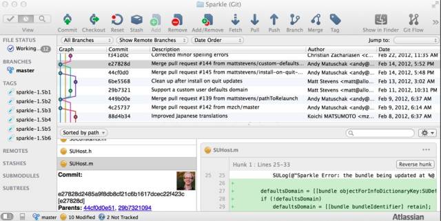

5.5.1 SourceTree
SourceTree for mac 是经典的可视化 git 客户端,支持创建、克隆、提交、push、pull 和合并等操作。SourceTree 拥有一个精美简洁的界面,大大简化了开发者与代码库之间的 Git 操作方式,这对于那些不熟悉 Git 命令的开发者来说非常实用。
Sourcetree for mac 不仅仅功能强大、界面美观、操作简洁,而且是一款免费的软件.

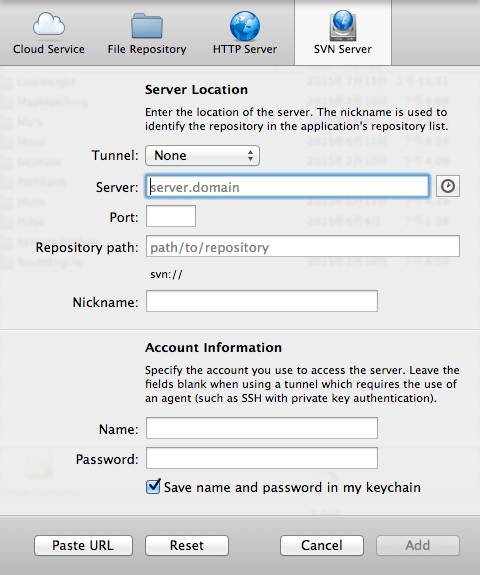

5.5.2 CornerStone

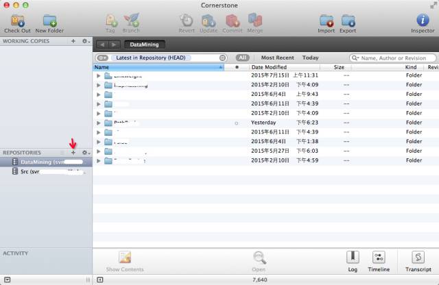

CornerStone 是 Mac OS X 系统下非常好用的一款 svn 工具. 打开后点击左下角+号添加 Repositorys.
接着进行一些简单配置即可完成添加:
一个非常好用的小技巧: 先复制 svn 代码的完整 url 到剪贴板, 然后点击左下角+号, 你会发现上图的配置信息大部分已经被自动填好了.
友情提醒: 本软件是付费软件, 大约 100+ 软妹币.
