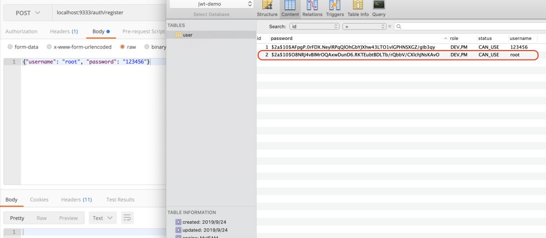

1.注册一个账号
640?wx_fmt=png&tp=webp&wxfrom=5&wx_lazy=1&wx_co=1Register

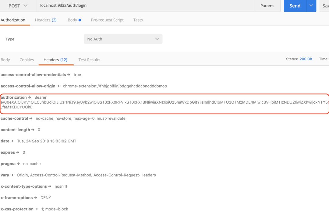

2.登录
640?wx_fmt=png&tp=webp&wxfrom=5&wx_lazy=1&wx_co=1Login

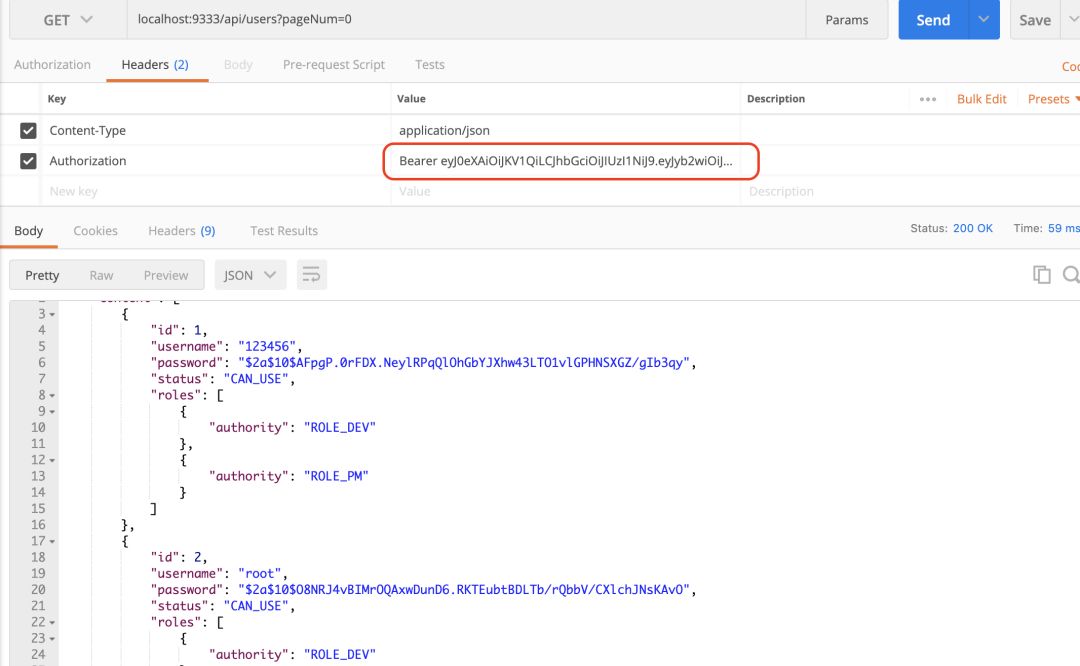

3.使用正确Token访问需要进行身份验证的资源
640?wx_fmt=png&tp=webp&wxfrom=5&wx_lazy=1&wx_co=1Access resources that require authentication

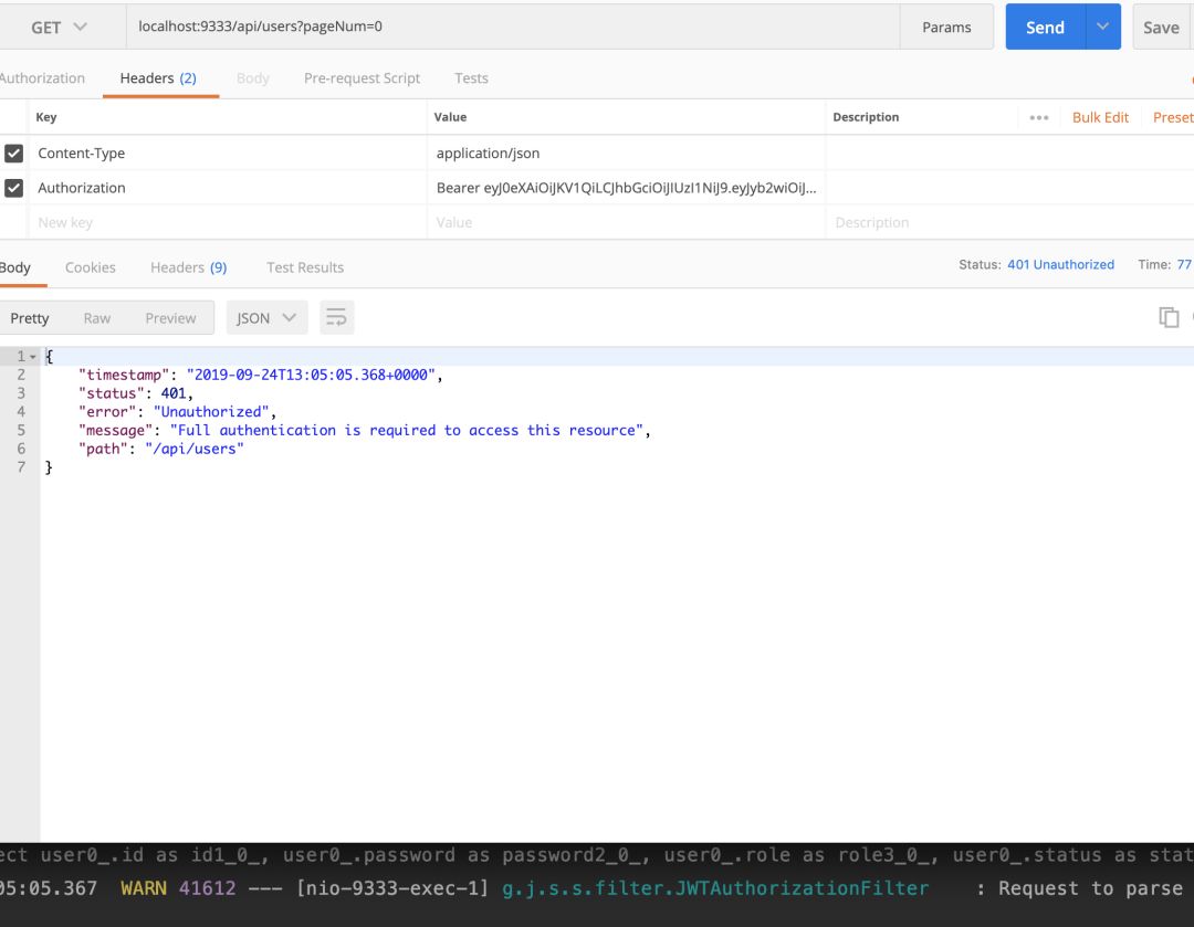

4.不带Token访问需要进行身份验证的资源
640?wx_fmt=png&tp=webp&wxfrom=5&wx_lazy=1&wx_co=1Access resources that require authentication without token

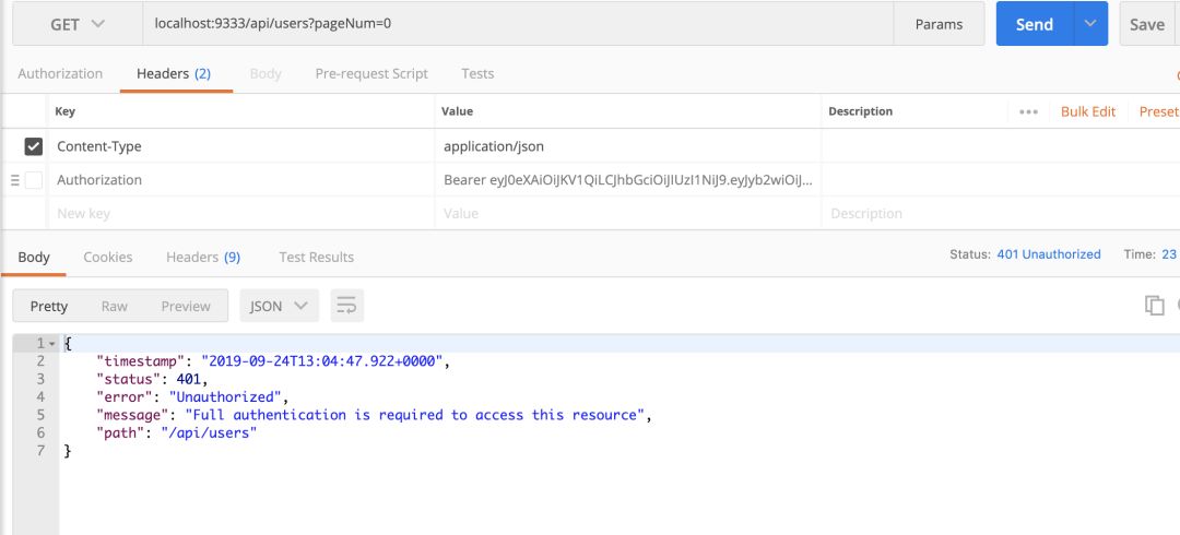

5.使用不正确Token访问需要进行身份验证的资源
640?wx_fmt=png&tp=webp&wxfrom=5&wx_lazy=1&wx_co=1Access resources that require authentication with not correct token
