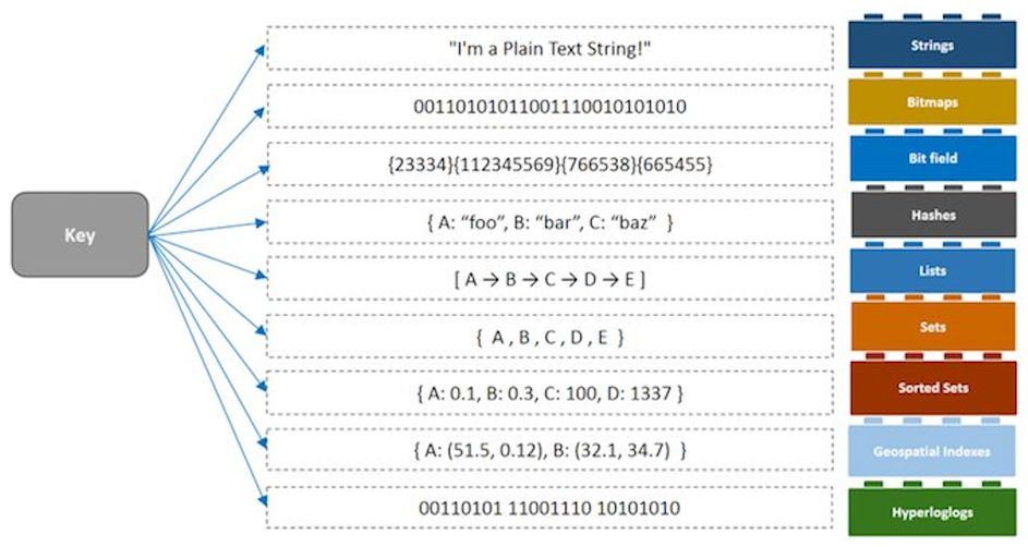

我们都知道,Redis 有好几种数据结构,比如String
、BitMap
、Set
、Sorted Set
等。在这里我想特别强调一下Hyperloglog
,因为它最适合通过减少内存消耗来统计不同的用户操作。
redis-data
