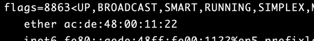

在python自带的uuid模块中,确实获取了机器网卡的MAC地址。
用ifconfig命令查看一下网卡MAC。
640?wx_fmt=png&wxfrom=5&wx_lazy=1&wx_co=1
从上两个例子可以均可看出M位是1,N位在a,b,8,9内,都是符合UUID开始时所述的规范。最后的12位acde48001122正是我机器的网卡,一直保持不变的。
