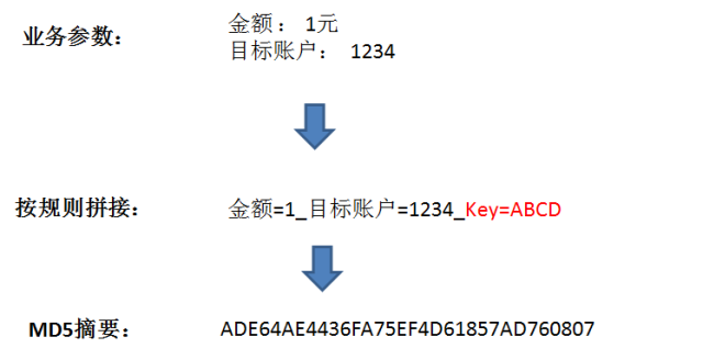

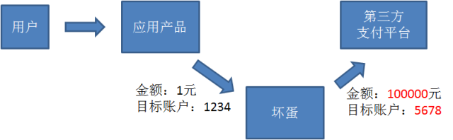

摘要哈希生成的正确姿势是什么样呢?分三步:
1.收集相关业务参数,在这里是金额和目标账户。当然,实际应用中的参数肯定比这多得多,这里只是做了简化。
2.按照规则,把参数名和参数值拼接成一个字符串,同时把给定的密钥也拼接起来。之所以需要密钥,是因为攻击者也可能获知拼接规则。
3.利用MD5算法,从原文生成哈希值。MD5生成的哈希值是128位的二进制数,也就是32位的十六进制数。

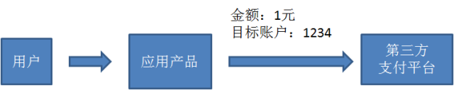

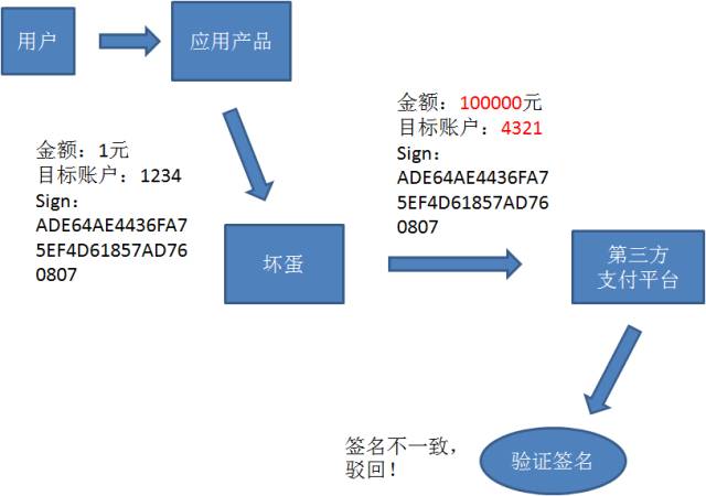

第三方支付平台如何验证请求的签名?同样分三步:
1.发送方和请求方约定相同的字符串拼接规则,约定相同的密钥。
2.第三方平台接到支付请求,按规则拼接业务参数和密钥,利用MD5算法生成Sign。
3.用第三方平台自己生成的Sign和请求发送过来的Sign做对比,如果两个Sign值一模一样,则签名无误,如果两个Sign值不同,则信息做了篡改。这个过程叫做验签。
