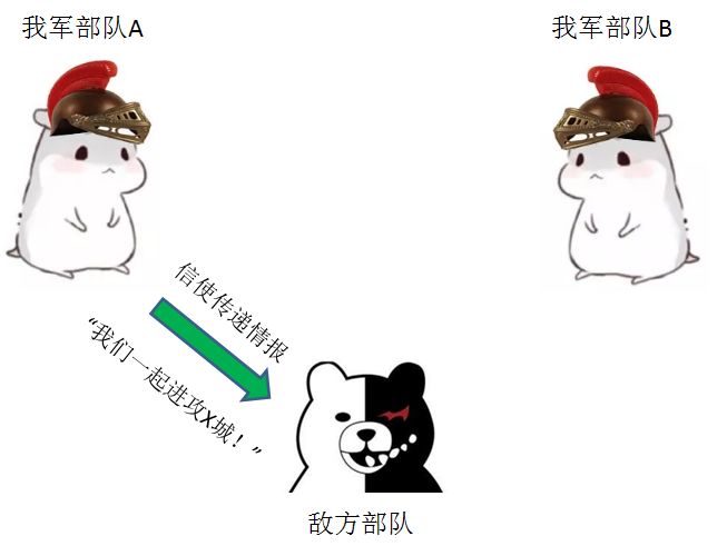

加密算法最早诞生在什么时候?是在计算机出现之后吗?不不不,早在古罗马时期,加密算法就被应用于战争当中。

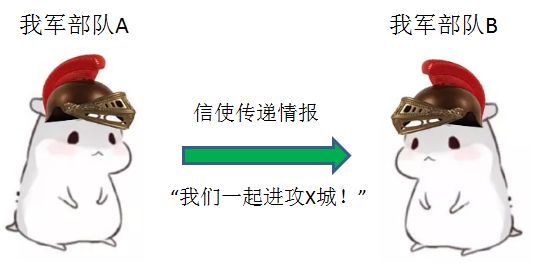

在大规模的战争中,部队之间常常需要信使往来,传递重要的军事情报。
可是,一旦信使被敌军抓获,重要的军事情报就完全暴露给了敌方。

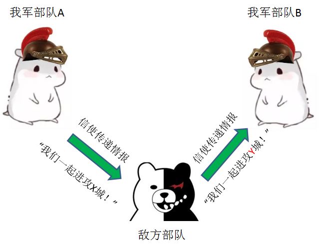

甚至,狡猾的敌人有可能篡改军事情报,并收买信使把假情报传递给我方部队。
这样一来,我方部队就完全落入到了敌方的陷阱之中。这种拦截并篡改信息的手法,在网络安全领域被称为中间人攻击。
怎样防止这种情况的发生呢?不让信使被敌人抓获?这个肯定是无法绝对避免的。
那么我们不妨换个角度,让敌人即使截获了军事情报,也看不懂里面的内容,这就是对信息的加密。

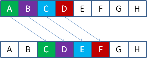

如何进行加密呢?古人想出了一种非常朴素的加密方法,被称为凯撒密码。加密的原理就像下图这样:
如图所示,图中第一行的字母代表信息的“明文”,第二行字母代表信息的密文。这个加密算法十分简单,就是选择一个偏移量(这里的偏移量是2),把明文当中的所有字母按照字母表的顺序向后偏移两位,从而生成密文。比如:
原文的字母A,对应的密文是字母C。
原文的字母D,对应的密文是字母F。
原文的单词Java,对应的密文是Lcxc。
这样一来,敌方看到信使的情报内容,就彻底蒙逼了。相应的,我军事先约定好了密文通信的偏移量,当友军收到情报以后,把密文的所有字母向前偏移两位,就还原成了明文,这个过程叫做解密。
但是,这种加密方法真的百分百保险吗?并不是。
在英语的26个字母中,出现频率最高的字母是e。如果敌人截获了情报,发现这段看不懂的密文当中出现频率最高的字母是g,由于e和g相差两个字母,就可以猜测出我军的密文通信很可能选择2作为偏移量。这样一来,我军的密码就被破解了。
最不济,敌人可以把每一种偏移量都尝试一遍(26个字母,最多25种偏移),终究可以试出符合正常语法的偏移量。这种方式被称为暴力破解。

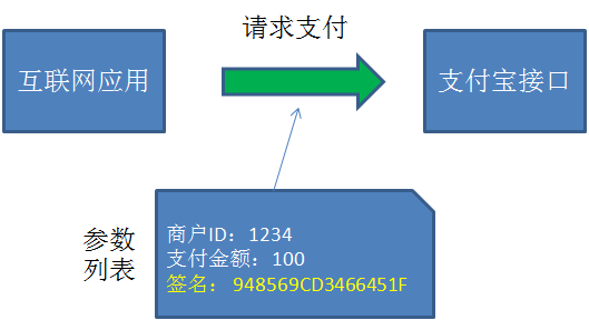

在某个互联网应用上,有用户下单买了东西,于是应用需要通知支付宝,并告诉支付宝商户ID、支付金额等等信息。
支付宝怎么知道这个请求是真的来自该应用,并且没有被篡改呢?
请求的发送方把所有参数,外加双方约定的Key(例子中Key=abc)拼接起来,并利用哈希算法生成了一段信息摘要:
Hash(1234_100_abc) = 948569CD3466451F
而请求的接收方在接到参数和摘要之后,按照同样的规则,也把参数和Key拼接起来并生成摘要:
如果最终发现两端信息摘要一致,证明信息没有被篡改,并且来源确实是该互联网应用。(只要参数修改了一点点,或者Key不一样,那么生成的信息摘要就会完全不同)
生成信息摘要的过程叫做签名,验证信息摘要的过程叫做验签。

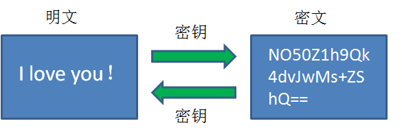

什么是对称加密呢?这个概念很好理解:
如图所示,一段明文通过密钥进行加密,可以生成一段密文;这段密文通过同样的密钥进行解密,可以还原成明文。这样一来,只要双方事先约定好了密钥,就可以使用密文进行往来通信。
除了通信过程中的加密以外,数据库存储的敏感信息也可以通过这种方式进行加密。这样即使数据泄露到了外界,泄露出去的也都是密文。

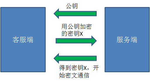

3.非对称加密算法

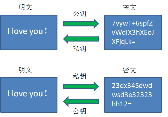

什么又是非对称加密呢?在刚刚接触到的时候,或许你会觉得这种算法有些古怪:
如图所示,在非对称加密中存在一对密钥,其中一个叫做公钥,另一个叫做私钥。在加密解密的过程中,我们既可以使用公钥加密明文,使用私钥解密密文;也可以使用私钥加密明文,使用公钥解密密文。
这样设计有什么好处呢?看看通信的过程就知道了:
1.在双方建立通信的时候,服务端只要把公钥告诉给客户端,自己保留私钥。
2.客户端利用获得的公钥。加密另外一个密钥X(可以是对称加密的密钥),发送给服务端。
3.服务端获得消息后,用自己的私钥解密,得到里面隐含的密钥X。
4.从此以后,双方可以利用密钥X进行对称加密的通信了。
在这个过程中,即使公钥被第三方截获,甚至后续的所有通信都被截获,第三方也无法进行破解。因为第二步利用公钥加密的消息,只有私钥才能解开,所以第三方永远无法知道密钥X是什么。
非对称加密算法的代表有哪些呢?最著名的当属RSA算法。
既然非对称加密这么强大,是不是没有缺点呢?也不是。非对称加密最大的问题,就是性能较差,无法应用于长期的通信。
