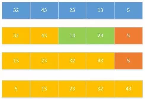

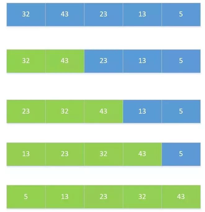

1.直接插入排序
经常碰到这样一类排序问题:把新的数据插入到已经排好的数据列中。
  1. 将第一个数和第二个数排序,然后构成一个有序序列
  2. 将第三个数插入进去,构成一个新的有序序列。
  3. 对第四个数、第五个数……直到最后一个数,重复第二步。

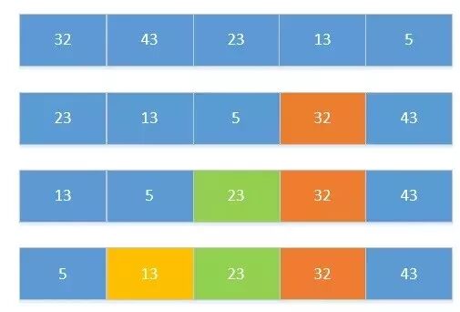

2.希尔排序
对于直接插入排序问题,数据量巨大时。
  1. 将数的个数设为n,取奇数k=n/2,将下标差值为k的书分为一组,构成有序序列。
  2. 再取k=k/2 ,将下标差值为k的书分为一组,构成有序序列。
  3. 重复第二步,直到k=1执行简单插入排序。
640?wx_fmt=jpeg&wxfrom=5&wx_lazy=1&wx_co=1

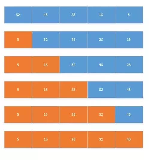

3.简单选择排序
常用于取序列中最大最小的几个数时。
(如果每次比较都交换,那么就是交换排序;如果每次比较完一个循环再交换,就是简单选择排序。)
  1. 遍历整个序列,将最小的数放在最前面。
  2. 遍历剩下的序列,将最小的数放在最前面。
  3. 重复第二步,直到只剩下一个数。

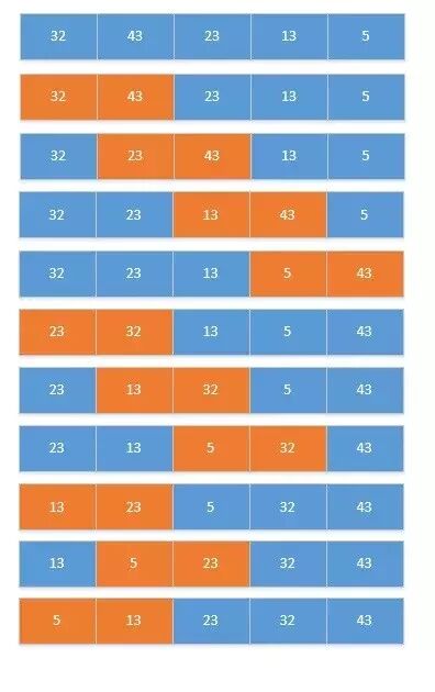

5.冒泡排序
一般不用。
  1. 将序列中所有元素两两比较,将最大的放在最后面。
  2. 将剩余序列中所有元素两两比较,将最大的放在最后面。
  3. 重复第二步,直到只剩下一个数。

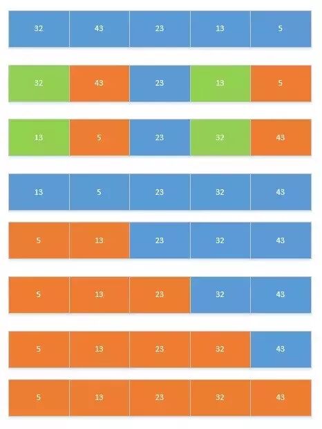

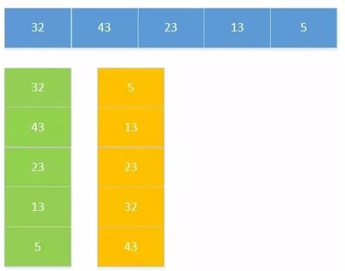

6.快速排序
要求时间最快时。
  1. 选择第一个数为p,小于p的数放在左边,大于p的数放在右边。
  2. 递归的将p左边和右边的数都按照第一步进行,直到不能递归。
