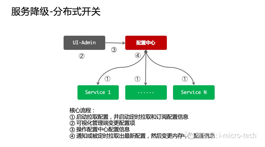

3.1分布式开关
根据上述需求,我们可以设置一个分布式开关,用于实现服务的降级,然后集中式管理开关配置信息即可。具体方案如下:
640?wx_fmt=png&tp=webp&wxfrom=5&wx_lazy=1&wx_co=1
3.2自动降级
