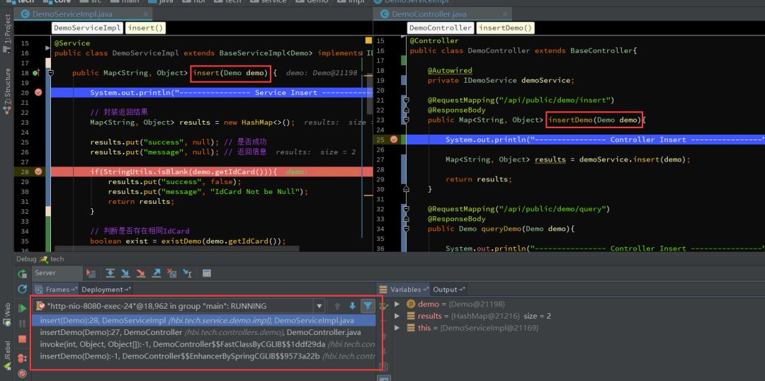

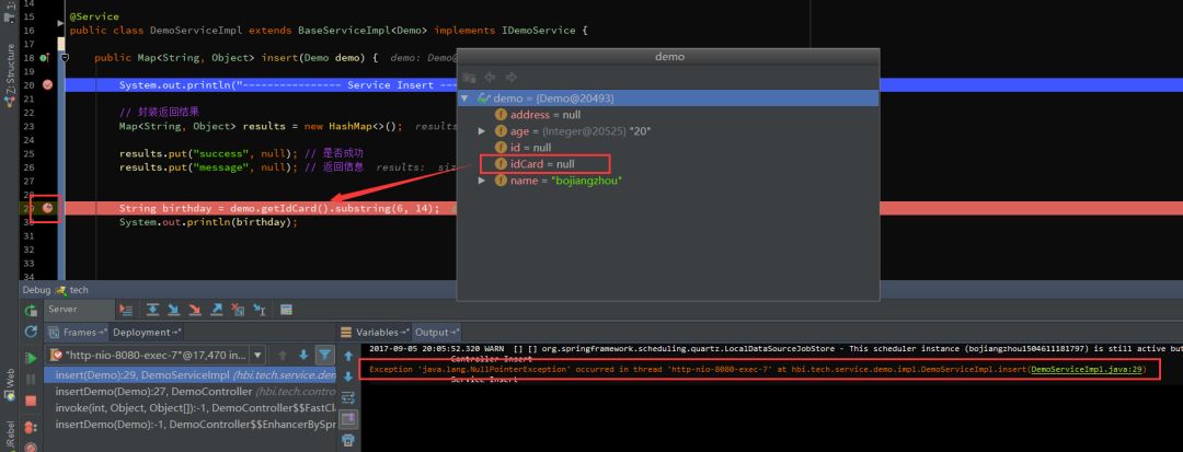

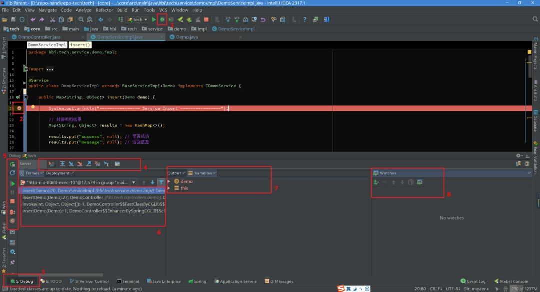

首先看下IDEA中Debug模式下的界面。
640?wx_fmt=png&tp=webp&wxfrom=5&wx_lazy=1&wx_co=1
上图是在IDEA中启动Debug模式,进入断点后的界面,我这里是Windows,可能和Mac的图标等会有些不一样。就简单说下图中标注的8个地方:
1.以Debug模式启动服务: 左边的一个按钮则是以Run模式启动,在开发中,我一般会直接启动Debug模式,方便随时调试代码。2.断点: 在左边行号栏单击左键,或者快捷键Ctrl+F8 打上/取消断点,断点行的颜色可自己去设置。3.Debug窗口: 访问请求到达第一个断点后,会自动激活Debug窗口。如果没有自动激活,可以去设置里设置,如图1.2。4.调试按钮: 一共有8个按钮,调试的主要功能就对应着这几个按钮,鼠标悬停在按钮上可以查看对应的快捷键。在菜单栏Run里可以找到同样的对应的功能,如图1.4。5.服务按钮: 可以在这里关闭/启动服务,设置断点等。6.方法调用栈: 这里显示了该线程调试所经过的所有方法,勾选右上角的[Show All Frames]按钮,就不会显示其它类库的方法了,否则这里会有一大堆的方法。7.Variables: 在变量区可以查看当前断点之前的当前方法内的变量。8.Watches: 查看变量,可以将Variables区中的变量拖到Watches中查看

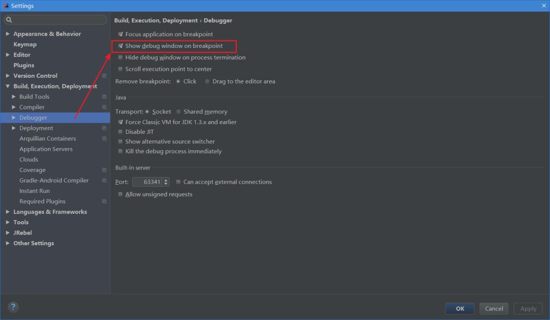

在设置里勾选Show debug window on breakpoint,则请求进入到断点后自动激活Debug窗口

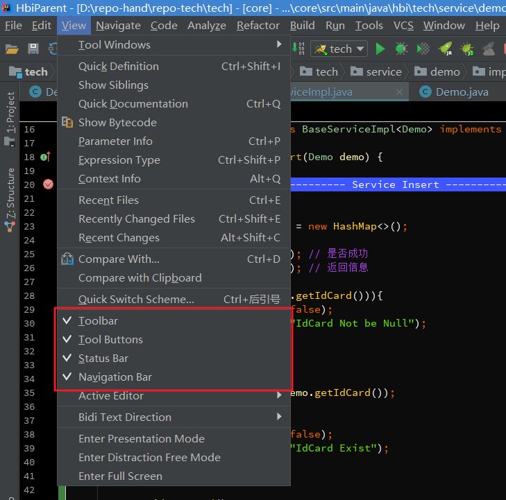

如果你的IDEA底部没有显示工具栏或状态栏,可以在View里打开,显示出工具栏会方便我们使用。可以自己去尝试下这四个选项。

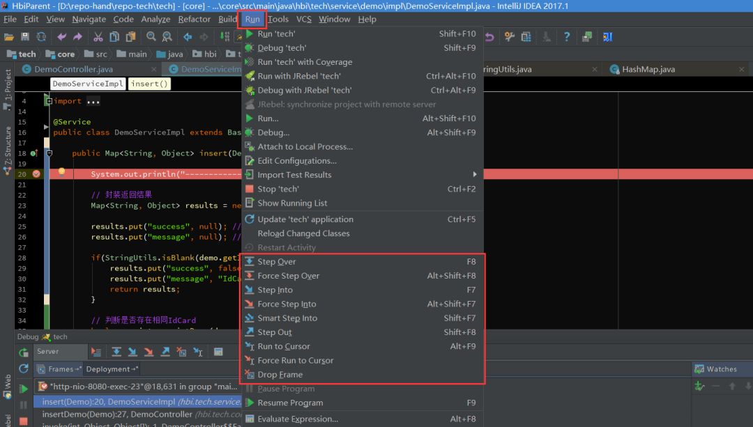

在菜单栏Run里有调试对应的功能,同时可以查看对应的快捷键。

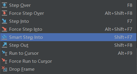

•Show Execution Point (Alt + F10): 如果你的光标在其它行或其它页面,点击这个按钮可跳转到当前代码执行的行。•Step Over (F8): 步过,一行一行地往下走,如果这一行上有方法不会进入方法。•Step Into (F7): 步入,如果当前行有方法,可以进入方法内部,一般用于进入自定义方法内,不会进入官方类库的方法,如第25行的put方法。•Force Step Into (Alt + Shift + F7): 强制步入,能进入任何方法,查看底层源码的时候可以用这个进入官方类库的方法。•Step Out (Shift + F8): 步出,从步入的方法内退出到方法调用处,此时方法已执行完毕,只是还没有完成赋值。•Drop Frame (默认无): 回退断点,后面章节详细说明。•Run to Cursor (Alt + F9): 运行到光标处,你可以将光标定位到你需要查看的那一行,然后使用这个功能,代码会运行至光标行,而不需要打断点。•Evaluate Expression (Alt + F8): 计算表达式,后面章节详细说明。

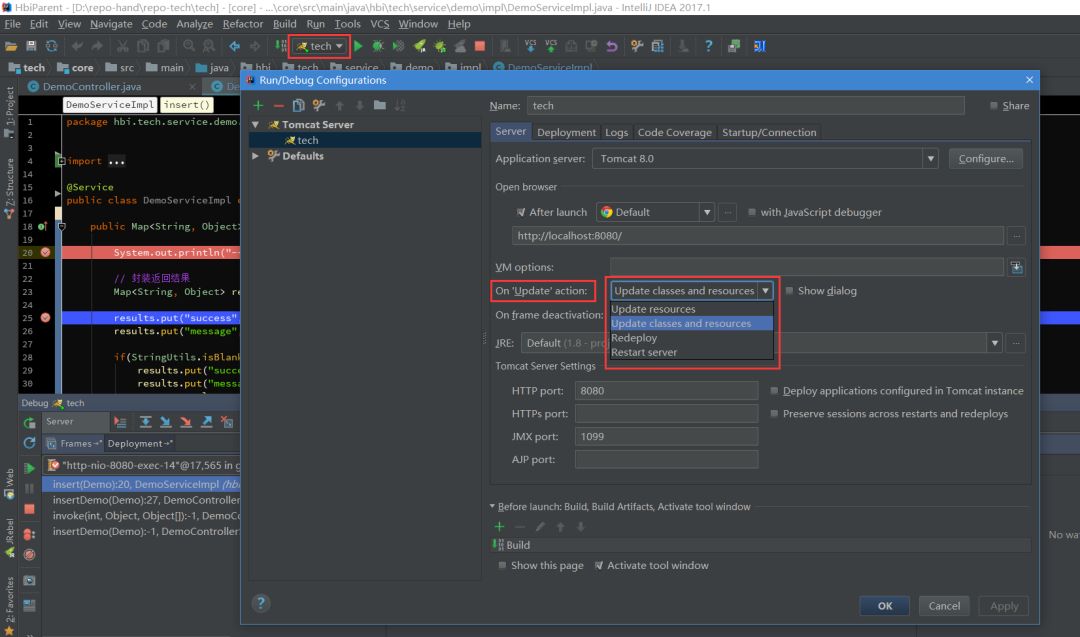

•Rerun 'xxxx': 重新运行程序,会关闭服务后重新启动程序。•Update 'tech' application (Ctrl + F5): 更新程序,一般在你的代码有改动后可执行这个功能。而这个功能对应的操作则是在服务配置里,如图2.3。•Resume Program (F9): 恢复程序,比如,你在第20行和25行有两个断点,当前运行至第20行,按F9,则运行到下一个断点(即第25行),再按F9,则运行完整个流程,因为后面已经没有断点了。•Pause Program: 暂停程序,启用Debug。目前没发现具体用法。•Stop 'xxx' (Ctrl + F2): 连续按两下,关闭程序。有时候你会发现关闭服务再启动时,报端口被占用,这是因为没完全关闭服务的原因,你就需要查杀所有JVM进程了。•View Breakpoints (Ctrl + Shift + F8): 查看所有断点,后面章节会涉及到。•Mute Breakpoints: 哑的断点,选择这个后,所有断点变为灰色,断点失效,按F9则可以直接运行完程序。再次点击,断点变为红色,有效。如果只想使某一个断点失效,可以在断点上右键取消Enabled,如图2.4,则该行断点失效。
更新程序,On 'Update' actions,执行更新操作时所做的事情,一般选择'Update classes and resources',即更新类和资源文件。一般配合热部署插件会更好用,如JRebel,这样就不用每次更改代码后还要去重新启动服务。如何激活JRebel,在最后章节附上。
下面的On frame deactivation,在IDEA窗口失去焦点时触发,即一般你从idea切换到浏览器的时候,idea会自动帮你做的事情,一般可以设置Do nothing,频繁切换会比较消耗资源的。

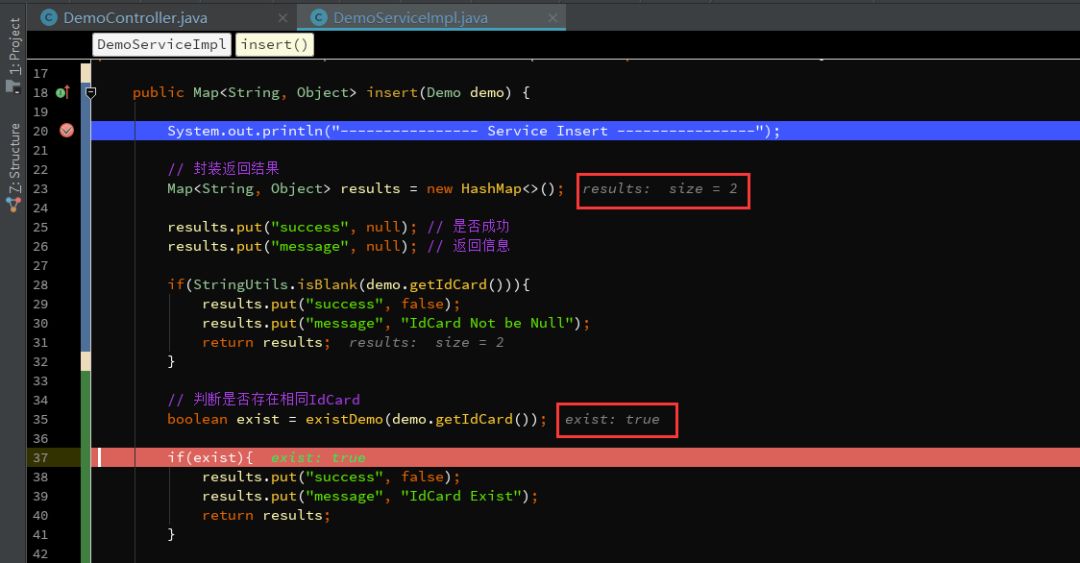

1、如下,在IDEA中,参数所在行后面会显示当前变量的值。

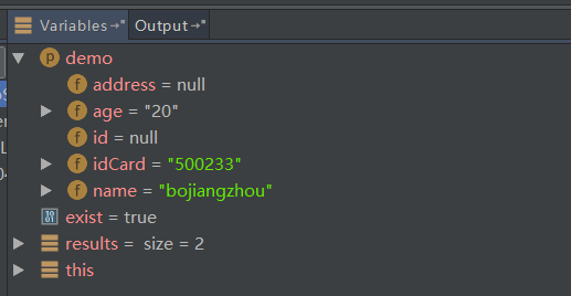

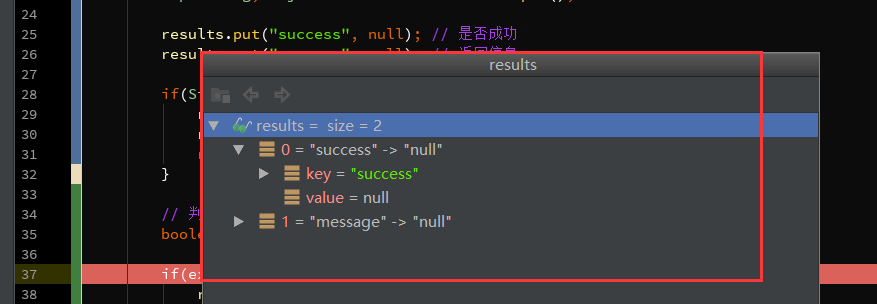

2、光标悬停到参数上,显示当前变量信息。点击打开详情如图3.3。我一般会使用这种方式,快捷方便。

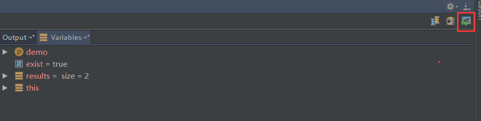

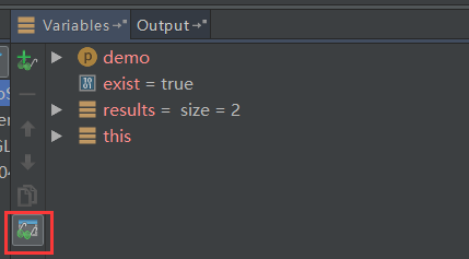

3、在Variables里查看,这里显示当前方法里的所有变量。

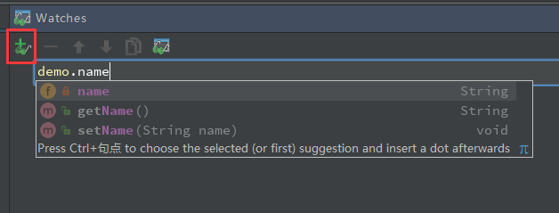

4、在Watches里,点击New Watch,输入需要查看的变量。或者可以从Variables里拖到Watche里查看。
如果你发现你没有Watches,可能在下图所在的地方。

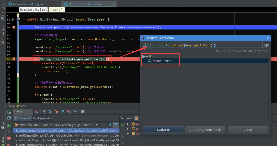

四. 计算表达式
在前面提到的计算表达式如图4.1的按钮,Evaluate Expression (Alt + F8) 。可以使用这个操作在调试过程中计算某个表达式的值,而不用再去打印信息。

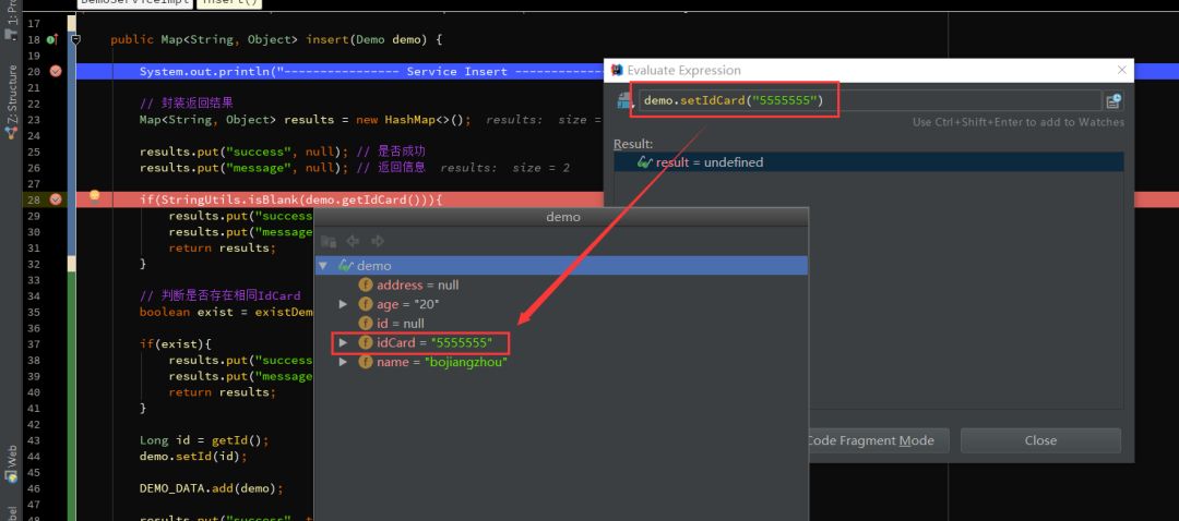

1、按Alt + F8或按钮,或者,你可以选中某个表达式再Alt + F8,弹出计算表达式的窗口,如下,回车或点击Evaluate计算表达式的值。
这个表达式不仅可以是一般变量或参数,也可以是方法,当你的一行代码中调用了几个方法时,就可以通过这种方式查看查看某个方法的返回值。
2、设置变量,在计算表达式的框里,可以改变变量的值,这样有时候就能很方便我们去调试各种值的情况了不是。

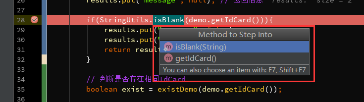

五. 智能步入
想想,一行代码里有好几个方法,怎么只选择某一个方法进入。之前提到过使用Step Into (Alt + F7) 或者 Force Step Into (Alt + Shift + F7)进入到方法内部,但这两个操作会根据方法调用顺序依次进入,这比较麻烦。
那么智能步入就很方便了,智能步入,这个功能在Run里可以看到,Smart Step Into (Shift + F7),如下图
按Shift + F7,会自动定位到当前断点行,并列出需要进入的方法,如图5.2,点击方法进入方法内部。
如果只有一个方法,则直接进入,类似Force Step Into。

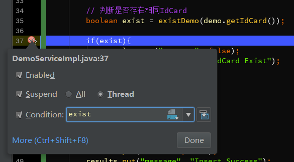

通过设置断点条件,在满足条件时,才停在断点处,否则直接运行。
通常,当我们在遍历一个比较大的集合或数组时,在循环内设置了一个断点,难道我们要一个一个去看变量的值?那肯定很累,说不定你还错过这个值得重新来一次。

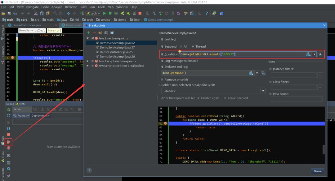

1、在断点上右键直接设置当前断点的条件,如图6.1,我设置exist为true时断点才生效。
  640?wx_fmt=png&tp=webp&wxfrom=5&wx_lazy=1&wx_co=1[图6.1]
2、点击View Breakpoints (Ctrl + Shift + F8),查看所有断点。
Java Line Breakpoints 显示了所有的断点,在右边勾选Condition,设置断点的条件。
•勾选Log message to console,则会将当前断点行输出到控制台,如图6.3•勾选Evaluate and log,可以在执行这行代码是计算表达式的值,并将结果输出到控制台。

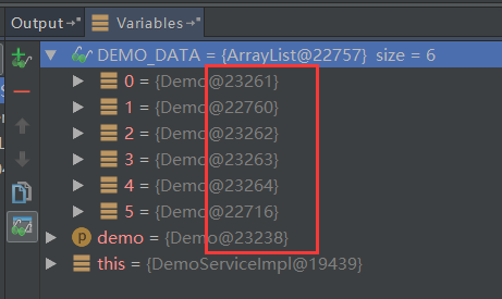

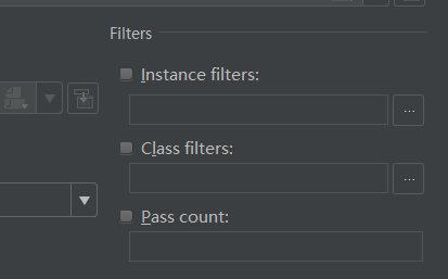

3、再说说右边的Filters过滤,这些一般情况下不常用,简单说下意思。
•Instance filters:实例过滤,输入实例ID(如图6.5中的实例ID),但是我这里没有成功,不知道什么原因,知道的朋友留个言。•Class filters:类过滤,根据类名过滤,同样没有成功....•Pass count: 用于循环中,如果断点在循环中,可以设置该值,循环多少次后停在断点处,之后的循环都会停在断点处。

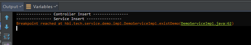

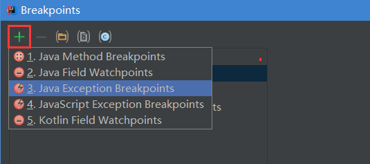

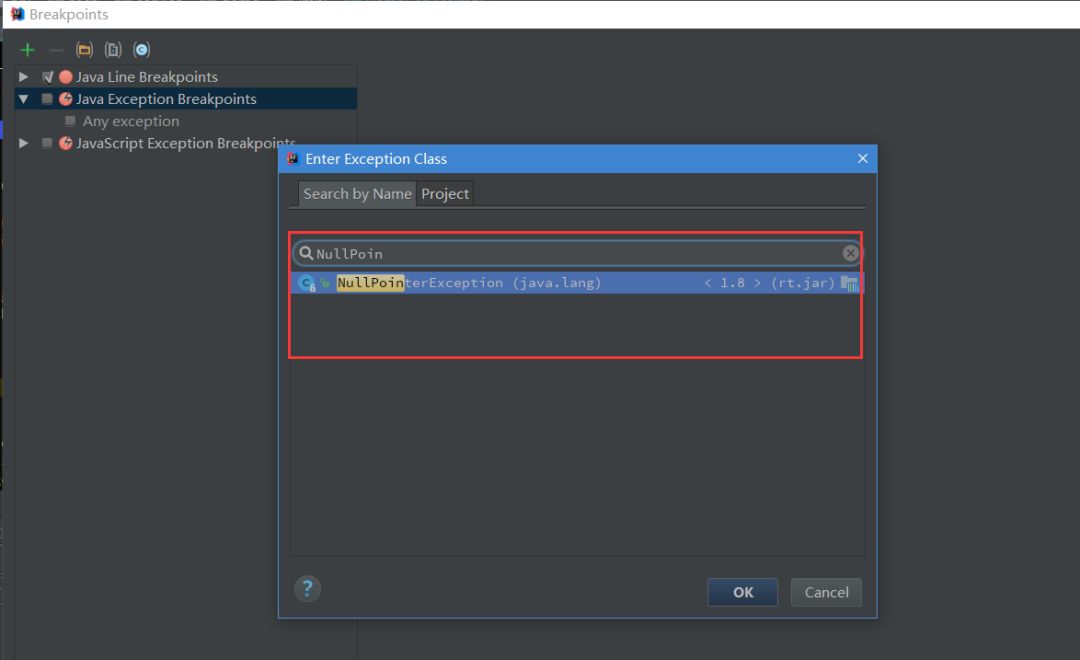

4、异常断点,通过设置异常断点,在程序中出现需要拦截的异常时,会自动定位到异常行。
如下图,点击+号添加 Java Exception Breakpoints,添加异常断点。然后输入需要断点的异常类,如图6.7,之后可以在Java Exception Breakpoints里看到添加的异常断点。
我这里添加了一个NullPointerException异常断点,如图6.8,出现空指针异常后,自动定位在空指针异常行。

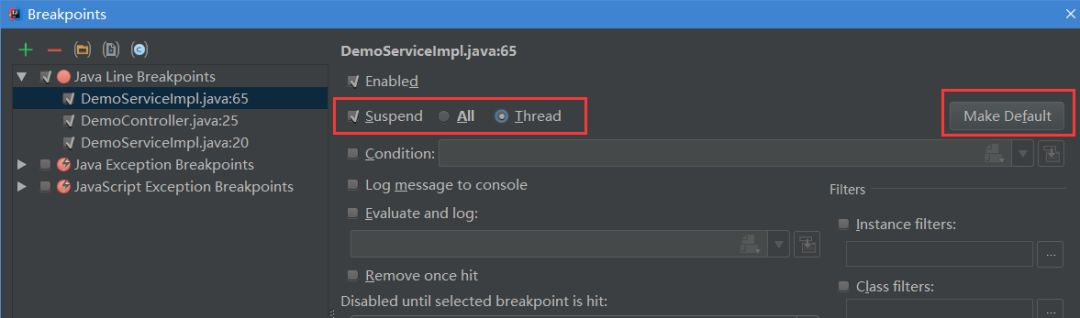

七. 多线程调试

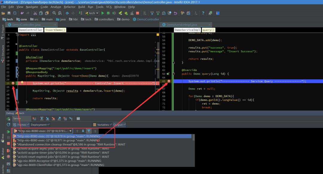

一般情况下我们调试的时候是在一个线程中的,一步一步往下走。但有时候你会发现在Debug的时候,想发起另外一个请求都无法进行了?
那是因为IDEA在Debug时默认阻塞级别是ALL,会阻塞其它线程,只有在当前调试线程走完时才会走其它线程。可以在View Breakpoints里选择Thread,如图7.1,然后点击Make Default设置为默认选项。
切换线程,在图7.2中Frames的下拉列表里,可以切换当前的线程,如下我这里有两个Debug的线程,切换另外一个则进入另一个Debug的线程。

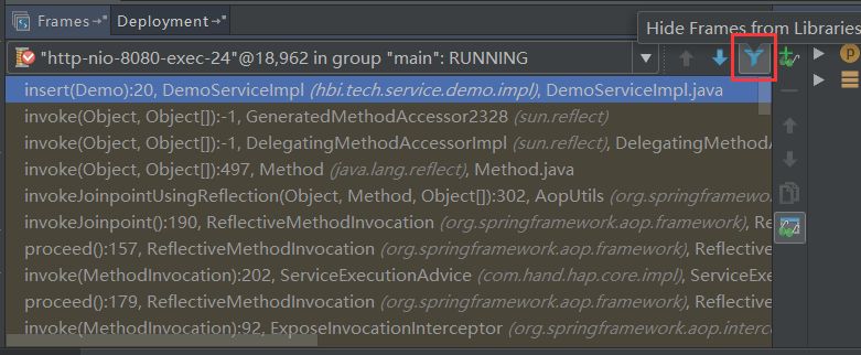

八. 回退断点
在调试的时候,想要重新走一下流程而不用再次发起一个请求?
1、首先认识下这个方法调用栈。
如下图,首先请求进入DemoController的insertDemo方法,然后调用insert方法,其它的invoke我们且先不管,最上面的方法是当前断点所在的方法。
2、断点回退
所谓的断点回退,其实就是回退到上一个方法调用的开始处,在IDEA里测试无法一行一行地回退或回到到上一个断点处,而是回到上一个方法。

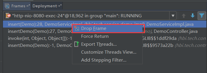

回退的方式有两种,一种是Drop Frame按钮,按调用的方法逐步回退,包括三方类库的其它方法(取消Show All Frames按钮会显示三方类库的方法)。
第二种方式,在调用栈方法上选择要回退的方法,右键选择Drop Frame,回退到该方法的上一个方法调用处,此时再按F9(Resume Program),可以看到程序进入到该方法的断点处了。
但有一点需要注意,断点回退只能重新走一下流程,之前的某些参数/数据的状态已经改变了的是无法回退到之前的状态的,如对象、集合、更新了数据库数据等等。

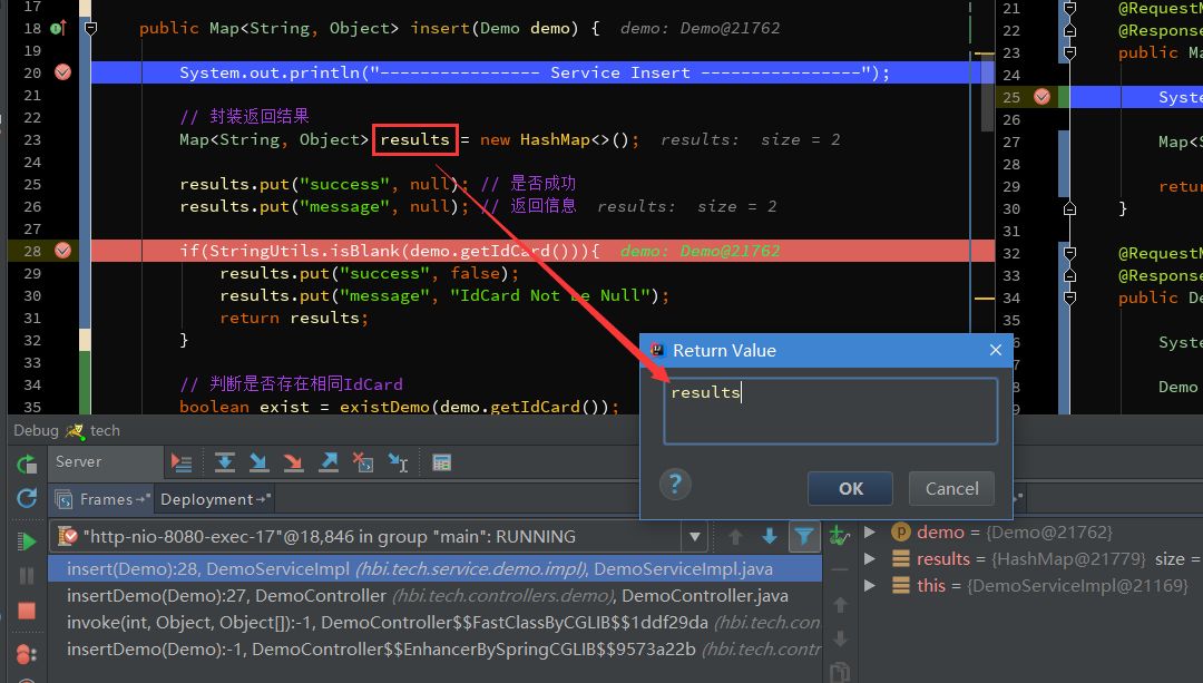

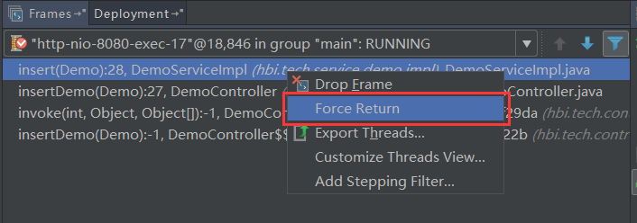

有些时候,我们看到传入的参数有误后,不想走后面的流程了,怎么中断这次请求呢(后面的流程要删除数据库数据呢....),难道要关闭服务重新启动程序?嗯,我以前也是这么干的。确切的说,我也没发现可以直接中断请求的方式(除了关闭服务),但可以通过Force Return,即强制返回来避免后续的流程,如图9.1。
点击Force Return,弹出Return Value的窗口,我这个方法的返回类型为Map,所以,我这里直接返回 results,来强制返回,从而不再进行后续的流程。或者你可以new HashMap<>()。

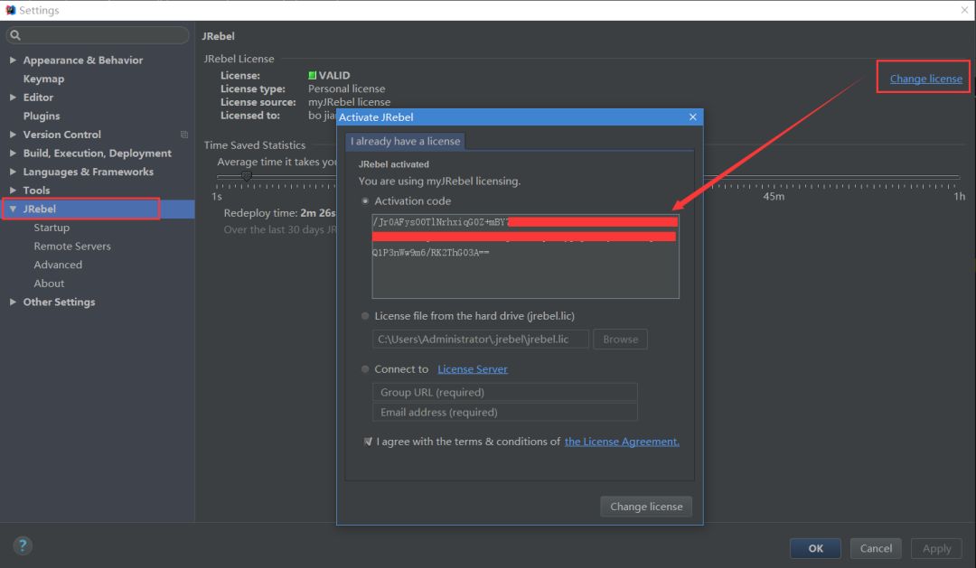

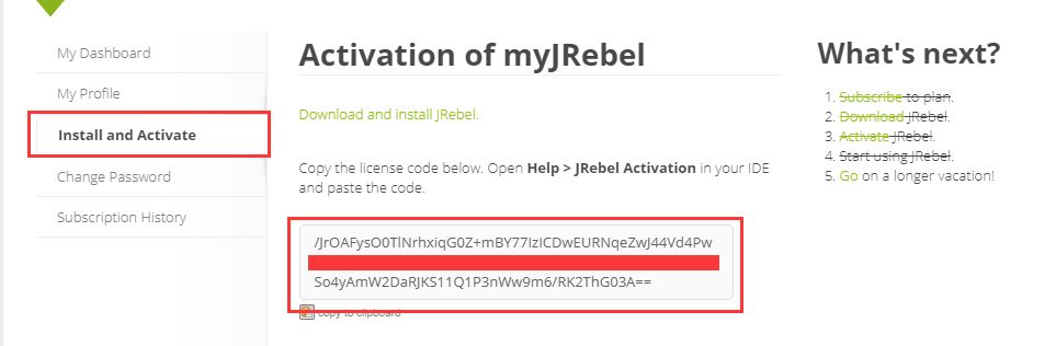

附:JRebel激活
目前本人一直使用JRebel做热部署工具,效果还算理想,修改Java代码或者xml等配置文件都能热更新。偶尔服务开久了,或更改的文件较多时,热更新没有生效,需要重新启动服务。
这里只是简单说下我在网上看到的一种免费获得永久使用权的方式(非破解),不确定这种方式什么时候不能用。

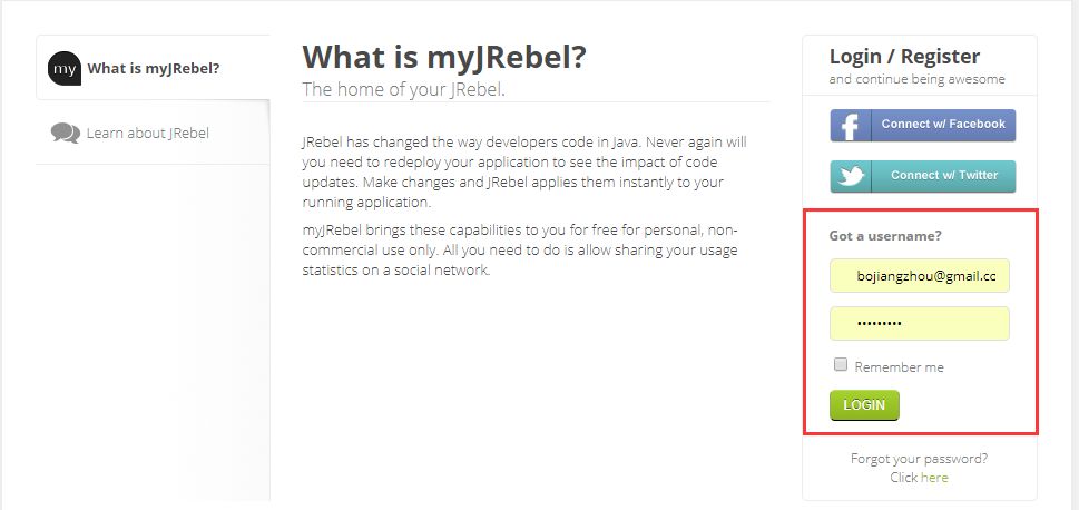

  ① 首先你需要一个Facebook或Twitter的账号(最好Twitter)
  ② 进入这个网址:https://my.jrebel.com/,并登录,如图10.1
  ③ 然后在Install and Acticate里可以得到你的永久激活码。
  ④ 在设置里Jrebel里设置激活码,如图10.3,如果没有安装JRebel插件,先在Plugins里安装搜索安装JRebel插件。
