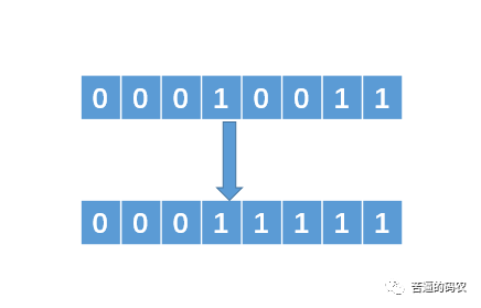

例如 N = 19,那么转换成二进制就是 00010011(这里为了方便,我采用8位的二进制来表示)。那么我们要找的数就是,把二进制中最左边的 1 保留,后面的 1 全部变为 0。即我们的目标数是 00010000。那么如何获得这个数呢?相应解法如下:
1、找到最左边的 1,然后把它右边的所有 0 变成 1
640?wx_fmt=png&tp=webp&wxfrom=5&wx_lazy=1&wx_co=1
2、把得到的数值加 1,可以得到 00100000即 00011111 + 1 = 00100000。
3、把 得到的 00100000 向右移动一位,即可得到 00010000,即 00100000 >> 1 = 00010000。
那么问题来了,第一步中把最左边 1 中后面的 0 转化为 1 该怎么弄呢?我先给出代码再解释吧。下面这段代码就可以把最左边 1 中后面的 0 全部转化为 1,
