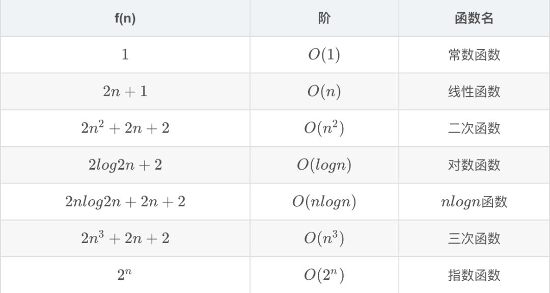

在我们之后的算法学习过程中,会遇到各种各样的数量级函数,下面我给大家列举几种常见的数量级函数:
640?tp=webp&wxfrom=5&wx_lazy=1&wx_co=1

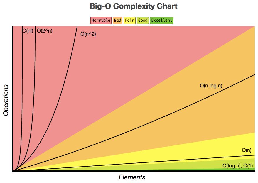

为了确定这些函数哪些在 T(n) 中占主导地位,就要在 n 增大时对它们进行比较,请看下图(图片来自于 Google 图片):
在上图中,我们可以看到当 n 很小时,函数之间不易区分,很难说谁处于主导地位,但是当 n 增大时,我们就能看到很明显的区别,谁是老大一目了然:
O(1) < O(logn) < O(n) < O(nlogn) < O(n^2) < O(n^3) < O(2^n)
