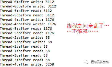

为了说明读锁和写锁的特点(读锁和读锁不互斥,读锁与写锁互斥,写锁与写锁互斥),我先把上面两个任务方法中上锁和放锁的四行代码注释掉,来看一下运行结果。
640?wx_fmt=png&tp=webp&wxfrom=5&wx_lazy=1&wx_co=1

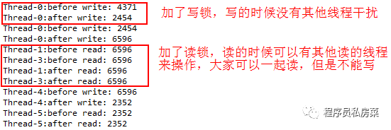

其实不管是注释调读锁还是注释调写锁,还是全注释掉,都会出问题,写的时候会有线程去读。那么将读写锁加上后,再看一下运行结果。
可以看出,有了读写锁,各个线程运行有序,从结果来看,也印证了读锁和读锁不互斥,写锁与读锁、写锁都互斥的特点。
