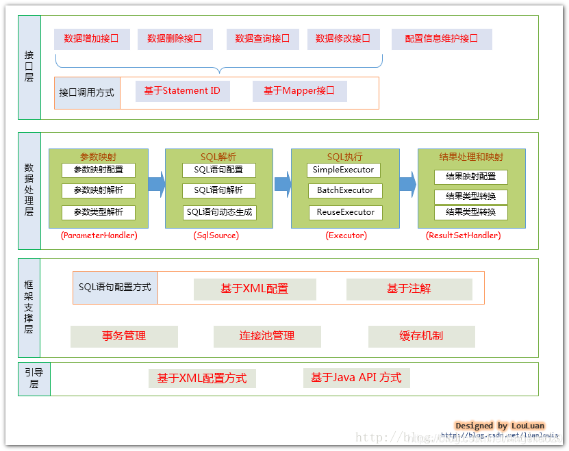

MyBatis框架
       MyBatis 是支持普通 SQL查询,存储过程和高级映射的优秀持久层框架。MyBatis 消除了几乎所有的JDBC代码和参数的手工设置以及结果集的检索。MyBatis 使用简单的 XML或注解用于配置和原始映射,将接口和 Java 的POJOs(Plain Old Java Objects,普通的 Java对象)映射成数据库中的记录。
watermark,type_ZmFuZ3poZW5naGVpdGk,shadow_10,text_aHR0cHM6Ly9ibG9nLmNzZG4ubmV0L0FuZ2VsaWE2MjA=,size_16,color_FFFFFF,t_70
图片来源于《《深入理解mybatis原理》 MyBatis的架构设计以及实例分析》

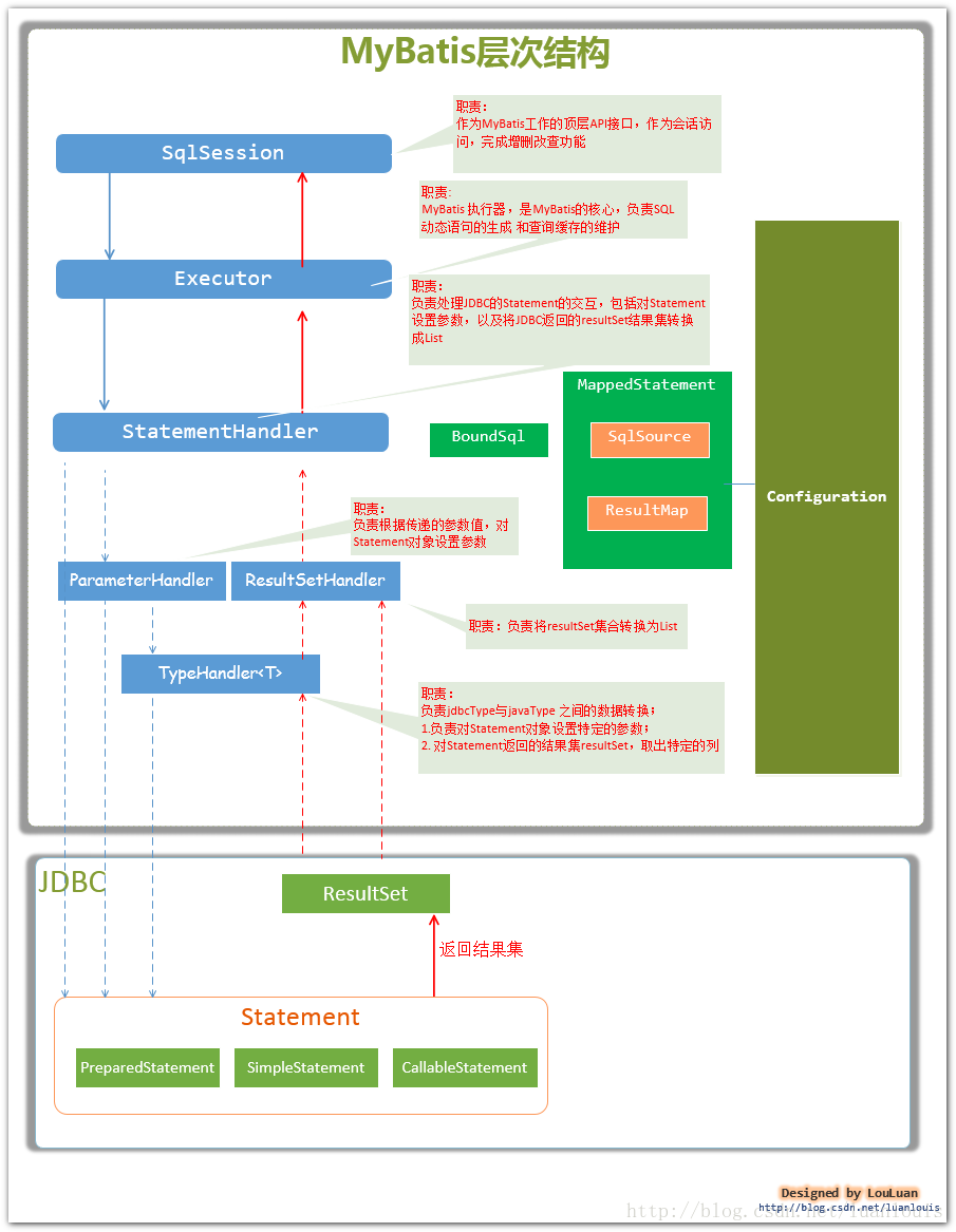

从MyBatis代码实现的角度来看,MyBatis的主要的核心部件有以下几个:
SqlSession            作为MyBatis工作的主要顶层API,表示和数据库交互的会话,完成必要数据库增删改查功能
Executor              MyBatis执行器,是MyBatis 调度的核心,负责SQL语句的生成和查询缓存的维护
StatementHandler   封装了JDBC Statement操作,负责对JDBC statement 的操作,如设置参数、将Statement结果集转换成List集合。
ParameterHandler   负责对用户传递的参数转换成JDBC Statement 所需要的参数,
ResultSetHandler    负责将JDBC返回的ResultSet结果集对象转换成List类型的集合;
TypeHandler          负责java数据类型和jdbc数据类型之间的映射和转换
MappedStatement   MappedStatement维护了一条<select|update|delete|insert>节点的封装,
SqlSource            负责根据用户传递的parameterObject,动态地生成SQL语句,将信息封装到BoundSql对象中,并返回
BoundSql             表示动态生成的SQL语句以及相应的参数信息
Configuration        MyBatis所有的配置信息都维持在Configuration对象之中。
MyBatis层次结构:

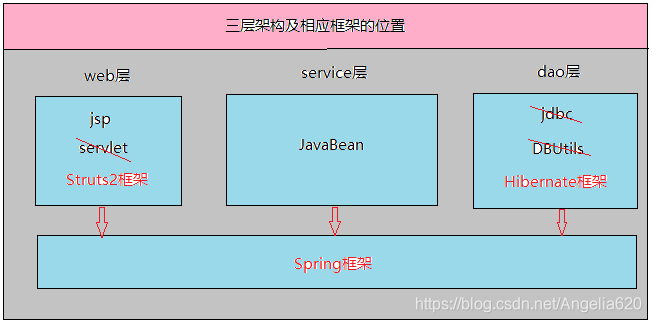

Hibernate框架
        JDBC 代表 Java Database Connectivity ,它是提供了一组 Java API 来访问关系数据库的 Java 程序。这些 Java APIs 可以使 Java 应用程序执行 SQL 语句,能够与任何符合 SQL 规范的数据库进行交互。
  • Hibernate框架是应用在JavaEE三层结构中的dao层框架
  • 使用Hibernate框架在dao层里面做对数据库的增删改查操作。Hibernate框架底层是JDBC,使用Hibernate框架对JDBC轻量级的封装,可以不需要写复杂的JBDC代码
  • Hibernate框架是开源的,轻量级的框架(Hibernate框架不需要依赖其他东西就可以直接使用)

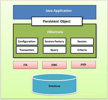

Hibernate应用程序体系结构图
配置对象
       配置对象是你在任何 Hibernate 应用程序中创造的第一个 Hibernate 对象,并且经常只在应用程序初始化期间创造。它代表了 Hibernate 所需一个配置或属性文件。配置对象提供了两种基础组件。
数据库连接:由 Hibernate 支持的一个或多个配置文件处理。这些文件是 hibernate.properties 和 hibernate.cfg.xml。
类映射设置:这个组件创造了 Java 类和数据库表格之间的联系。
  • SessionFactory 对象:配置对象被用于创造一个 SessionFactory 对象,使用提供的配置文件为应用程序依次配置 Hibernate,并允许实例化一个会话对象。SessionFactory 是一个线程安全对象并由应用程序所有的线程所使用。SessionFactory 是一个重量级对象所以通常它都是在应用程序启动时创造然后留存为以后使用。每个数据库需要一个 SessionFactory 对象使用一个单独的配置文件。所以如果你使用多种数据库那么你要创造多种 SessionFactory 对象。
  • Session 对象:一个会话被用于与数据库的物理连接。Session 对象是轻量级的,并被设计为每次实例化都需要与数据库的交互。持久对象通过 Session 对象保存和检索。Session 对象不应该长时间保持开启状态因为它们通常情况下并非线程安全,并且它们应该按照所需创造和销毁。
  • Transaction 对象:一个事务代表了与数据库工作的一个单元并且大部分 RDBMS 支持事务功能。在 Hibernate 中事务由底层事务管理器和事务(来自 JDBC 或者 JTA)处理。这是一个选择性对象,Hibernate 应用程序可能不选择使用这个接口,而是在自己应用程序代码中管理事务。
  • Query 对象:Query 对象使用 SQL 或者 Hibernate 查询语言(HQL)字符串在数据库中来检索数据并创造对象。一个查询的实例被用于连结查询参数,限制由查询返回的结果数量,并最终执行查询。
  • Criteria 对象:Criteria 对象被用于创造和执行面向规则查询的对象来检索对象。
