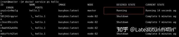

1)创建Hello服务,查看服务信息
[root@master ~]# docker service create --replicas 1 --name hello busybox
[root@master ~]# docker service ls
ID                  NAME                MODE                REPLICAS            IMAGE               PORTS
kosznwn4ombx        hello               replicated          0/1                 busybox:latest

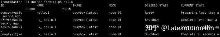

REPLICAS中能看出这个 hello服务并没有启动起来,0/1表示 1计划启动的副本数,0实际启动的数量。所以启动失败
2)添加参数
hello服务busybox只是一个基础镜像,并没有一个持续运行的任务,所以manager会不断重启hello这个服务,所以有好多shutdown的记录。但是我们可以为其添加一个任务使其持续运行。
注意:为什么没有任务Docker容器就会终止呢?这个问题我们之后再回答
[root@master ~]# docker service update --args "ping www.baidu.com" hello
hello
overall progress: 1 out of 1 tasks
1/1: running   [==================================================>]
verify: Service converged
# update:更新状态
# --args:增加参数

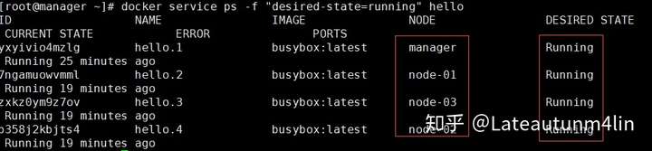

再次查看hello服务状态:
过滤不正常的hello服务状态:
[root@master ~]# docker service ps -f "desired-state=running" hello
ID                  NAME                IMAGE               NODE                DESIRED STATE       CURRENT STATE           ERROR               PORTS
yxyivio4mzlg        hello.1             busybox:latest      master              Running             Running 4 minutes ago
# -f "desired-state=running" : 状态为runngin的服务

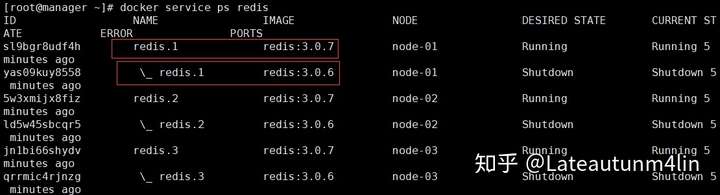

滚动更新:
docker service update --image redis:3.0.7 redis
更新完成后新版本和历史记录都能查看

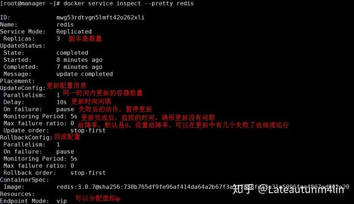

查看配置信息:

如果执行后查看状态不是设置的,可以在update一下,将服务状态设置为自己想要的
docker service update --rollback-monitor 20s  my-web
docker service update --rollback-max-failure-ratio 0.2 my-web
# 有两个地方设置数值没有成功,手动设置
查看状态:

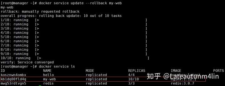

3)手动回滚(策略是失败会回滚,现在没有失败)
刚才nginx版本已经是1.13.5了,现在将其还原到1.12.1
[root@manager ~]# docker service update --rollback my-web
手动回滚成功

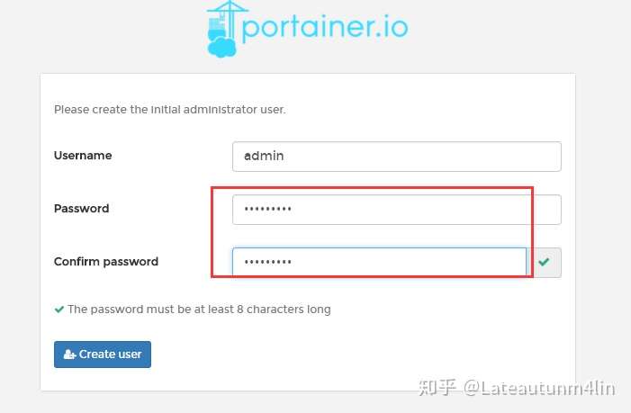

访问方式:http://IP:9000 ,首次登录需要注册用户,给用户admin设置密码,如下图:
单机版本选择“Local",点击Connect即可连接到本地docker,如下图:

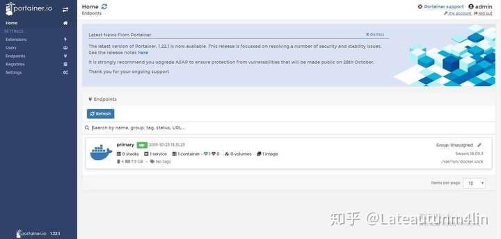

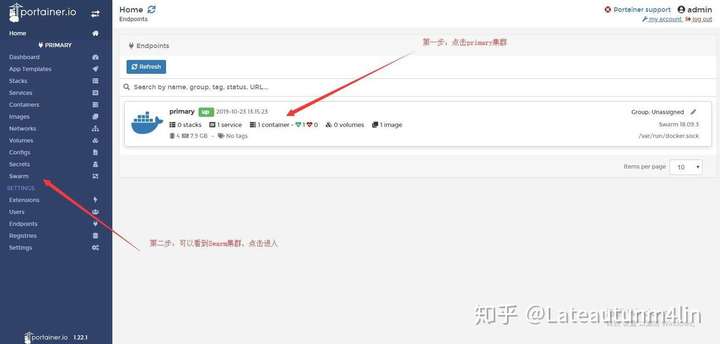

启动Portainer之后,首页还是给admin用户设置密码(这里和单机启动一样)。

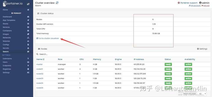

我们进入之后可以看到这个一个界面。
我们可以看到我们现在的集群的节点配置情况
我们可以看到我们集群中各节点的容器分布情况

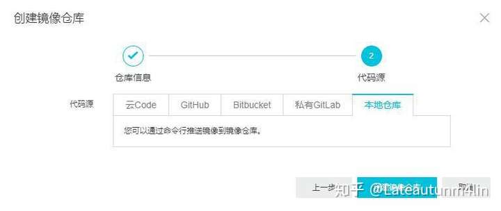

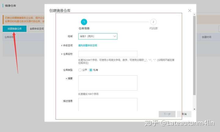

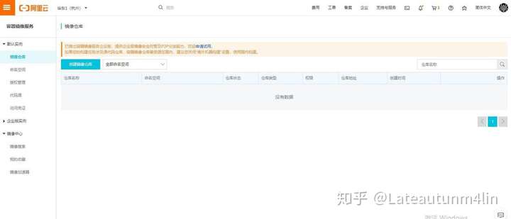

一、自建阿里云镜像仓库
根据链接进入到镜像仓库
新建镜像仓库
我们选择从命令行推镜像

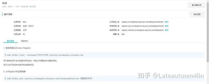

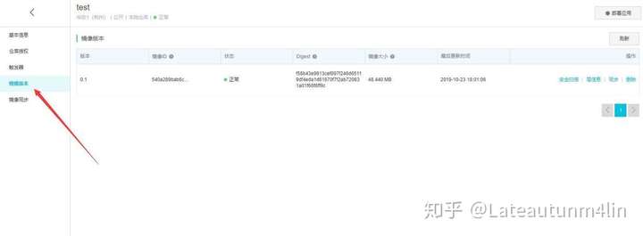

新建好“test”镜像仓库,看看具体的仓库情况
二、自建镜像推到远程仓库
我们拉下来一个镜像,记住镜像的 ID
我们先在本地登录仓库,便于之后的操作
将本地的镜像打上TAG,推到远程仓库
我们切换到远程仓库,test镜像仓库已经有了该镜像,说明我们推送成功了。

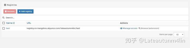

1)Portainer添加私有库
2)Portainer拉取远程仓库启动一个容器
