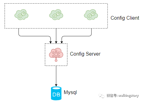

整个流程:Config Sever暴露Http API接口,Config Client 通过调用Config Sever的Http API接口来读取配置Config Server的配置信息,Config Server从数据中读取具体的应用的配置。流程图如下:
640?wx_fmt=png&tp=webp&wxfrom=5&wx_lazy=1&wx_co=1
