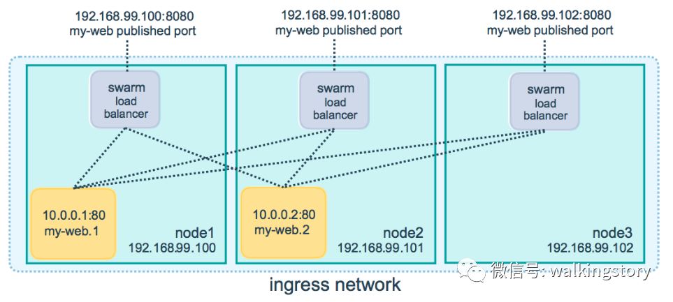

两个IP地址工作的原因是群中的节点参与入口路由网格。 这可以确保部署在群集中某个端口的服务始终将该端口保留给自己,而不管实际运行容器的节点是什么。 以下是三节点群上端口8080上发布的名为my-web的服务的路由网格示意图:
