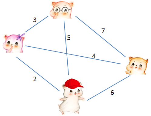

需要规划出怎样的路线呢?举个例子:
有一个快递员,要分别给三家顾客送快递,他自己到达每个顾客家的路程各不相同,每个顾客之间的路程也各不相同。
640?wx_fmt=png&tp=webp&wxfrom=5&wx_lazy=1&wx_co=1
那么,想要把快递依次送达这三家,并最终回到起点,哪一条路线所走的总距离是最短的呢?

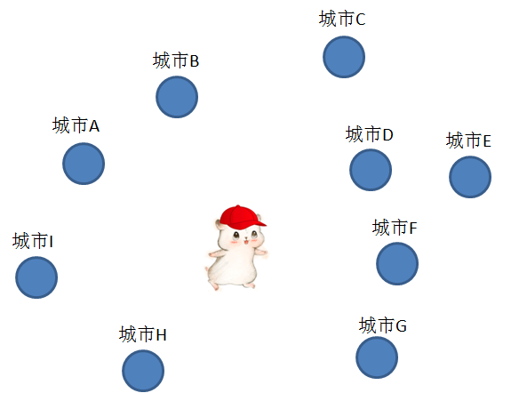

和小灰所遇到的问题类似,旅行商问题所描述的是这样一个场景:
有一个商品推销员,要去若干个城市推销商品。该推销员从一个城市出发,需要经过所有城市后,回到出发地。每个城市之间都有道路连通,且距离各不相同,推销员应该如何选择路线,使得总行程最短呢?
这个问题看起来很简单,却很难找到一个真正高效的求解算法。其中最容易想到的,是使用穷举法:
把所有可能的路线穷举出来,计算出每一条路线的总行程:
A-B-C-D-E-F-G-H-I
A-B-C-D-E-F-G-I-H
A-B-C-D-E-F-H-G-I
A-B-C-D-E-F-H-I-G
A-B-C-D-E-F-I-H-G
A-B-C-D-E-F-I-G-H
像上面这样排列组合,从所有路线中找出总行程最短的路线。显然,这个方法的时间复杂度是O(n!),随着城市数量的增长,花费的运算时间简直不可想象!

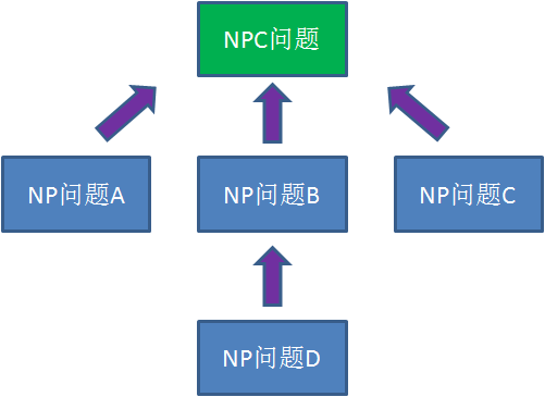

在NP问题之间,也可以存在归约关系。我们把众多的NP问题层层归约,必定会得到一个或多个“终极问题”,这些归约的终点就是所谓的NPC问题(NP-complete),也可以翻译成NP完全问题。上面所讲的旅行商问题,被科学家证明属于NPC问题。
就数量上而言,NP问题远比P问题要多,而NP之中的NPC问题也仅占极少数,所以P、NP、NPC之间的关系可以用下图来表示:
俗话说擒贼先擒王,只要有朝一日,我们能够找到NPC问题的多项式时间算法,就能够解决掉所有的NP问题!但遗憾的是,至今还没有人能够找到可行的方法,很多人认为这些问题是无解的。
