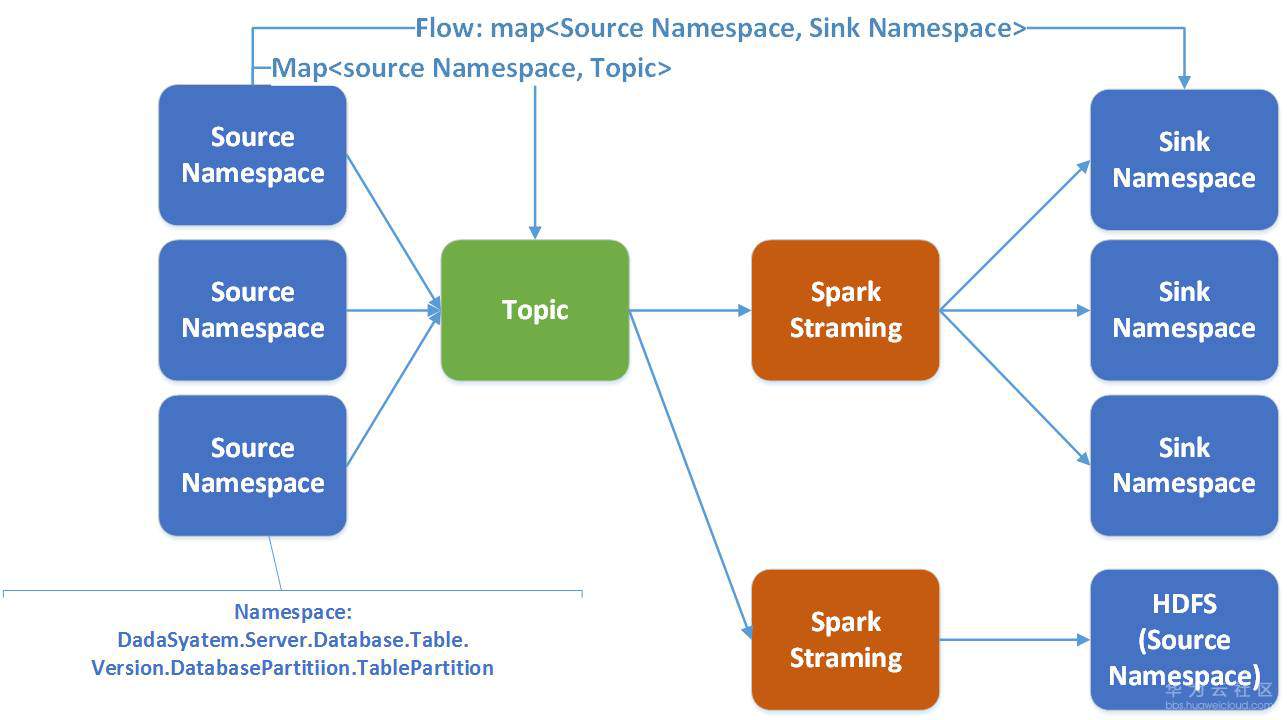

四、Wormhole解决方案
说完Dbus,该说一下Wormhole,为什么两个项目不是一个,而要通过kafka来对接呢?
其中很大一个原因就是解耦,kafka具有天然的解耦能力,程序直接可以通过kafka做异步的消息传递。Dbus和Wornhole内部也使用了kafka做消息传递和解耦。
另外一个原因就是,UMS是自描述的,通过订阅kafka,任何有能力的使用方来直接消费UMS来使用。
虽然UMS的结果可以直接订阅,但还需要开发的工作。Wormhole解决的是:提供一键式的配置,将kafka中的数据落地到各种系统中,让没有开发能力的数据使用方通过wormhole来实现使用数据。
如图所示,Wormhole 可以将kafka中的UMS 落地到各种系统,目前用的最多的HDFS,JDBC的数据库和HBase。
在技术栈上, wormhole选择使用spark streaming来进行。
在Wormhole中,一条flow是指从一个namaspace从源端到目标端。一个spark streaming服务于多条flow。

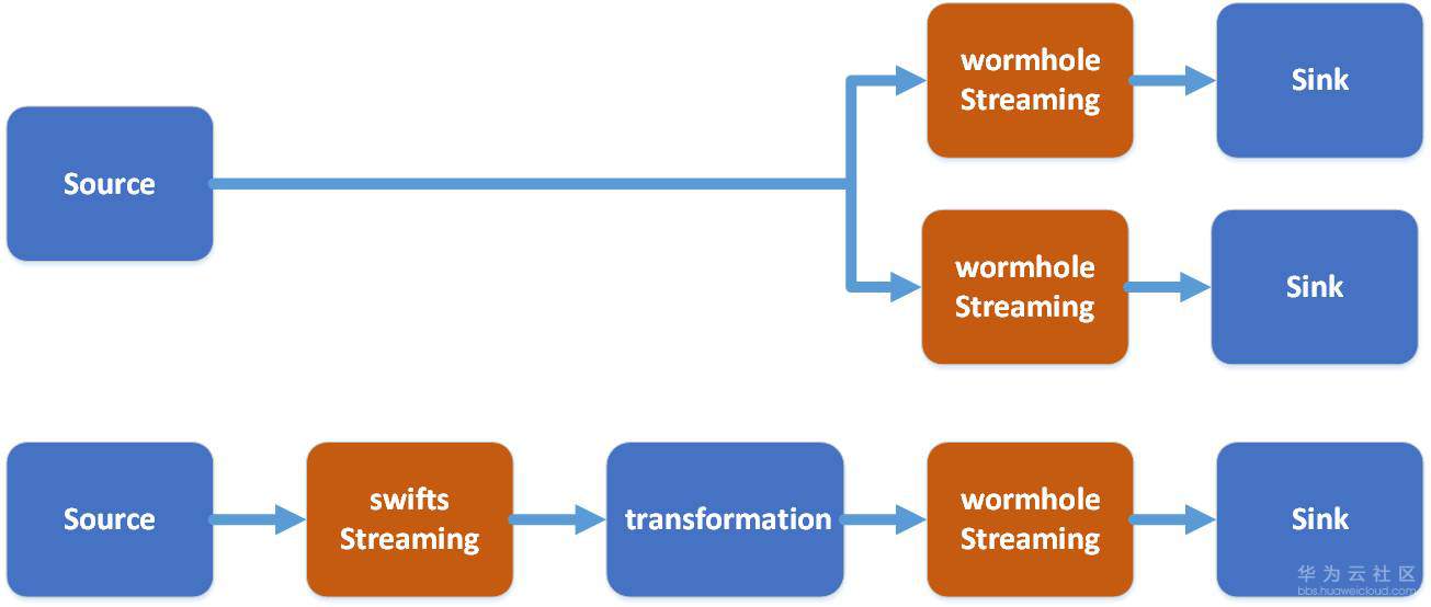

这里补充说一下Swifts的作用:
  • Swifts的本质是读取kafka中的UMS数据,进行实时计算,将结果写入到kafka的另外一个topic。
  • 实时计算可以是很多种方式:比如过滤filter,projection(投影),lookup, 流式join window aggregation,可以完成各种具有业务价值的流式实时计算。
Wormhole和Swifts对比如下:
