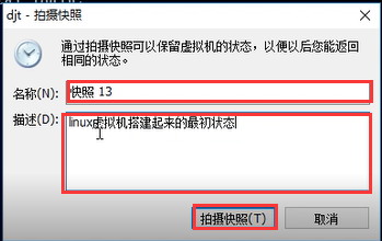

    (1)选择要克隆的虚拟机,然后“右键”,选择“快照”,然后选择“拍摄快照”。
    (2)可以为快照取个名称,也可以为虚拟机当前的状态做个描述,然后点击“拍摄快照”。

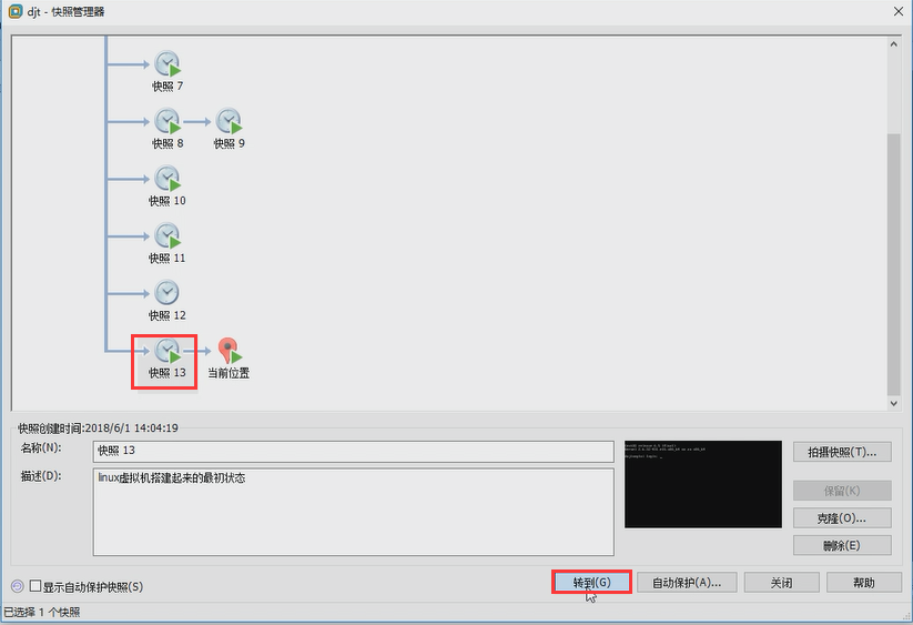

    4、如何转到某一特定状态的快照?
    (1)选择对应状态的快照,然后点击“转到”。
    (2)然后在接下来的弹框中点击“是”即可。这样简单操作之后,虚拟机就实现了快照状态的一个转换。

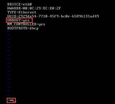

    我们输入如下命令:vi /etc/sysconfig/network-scripts/ifcfg-eth0 即编辑/etc/sysconfig/network-scripts/目录下的ifcfg-eth0文件
    第二,该如何配置网卡?
    进入文件之后,首先输入“i”进入文件编辑模式,然后把ONBOOT=no修改为yes,然后按”Esc”键退出编辑模式,再接下来按“:wq”保存退出即可。
    为什么要修改呢?ONBOOT=no表示什么意思呢?
    实质上ONBOOT=no表示我们的网卡没有开启,所以我们要将no改为yes,来开启网卡。

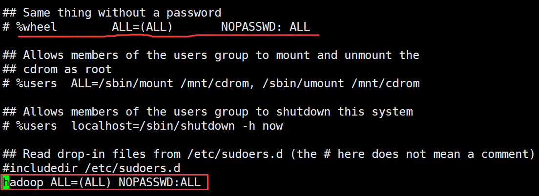

    首先要明确是为哪个用户设置sudo权限。比如为hadoop用户设置sudo权限。
    (1) 在root用户下,输入visudo即可。
    (2) 在打开的文件末尾添加“hadoop ALL=(ALL) NOPASSWD:ALL”即可。
    (3) 验证sudo权限是否配置成功

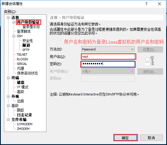

    1) 首先打开X-Shell工具,然后在X-Shell和Linux虚拟机之间新建一个会话并做如下配置。
    2) 配置完成之后点击“用户身份验证”,进行用户名和密码的配置。然后点击“确定”。配置成功之后再用X-Shell连接远程虚拟机,就不用输入用户名和密码了。
    3) 选择对应的对话连接即可。
    4)这样就实现了X-Shell和远程虚拟机的连接。接下来就可以在X-Shell上进行相关的操作,实际上还是在Linux虚拟机上执行的操作。

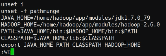

    3、设置环境变量并生效
    1)vi /etc/profile,然后配置如下内容。
    2)输入:source /etc/profile使配置文件生效。
    (source命令的作用是,将目前设定的配置刷新。或者我们常说的让配置文件生效)

    4、配置hadoop环境变量
    (1)输入命令vi /etc/profile
    (2)配置环境变量
    1)配置格式如下:
    添加HADOOP_HOME=hadoop的安装目录
    PATH=$HADOOP_HOME/bin:$PATH
    export HADOOP_HOME PATH
    2)具体配置如下:
    然后:wq保存退出
    (3)使配置文件生效source /etc/profile

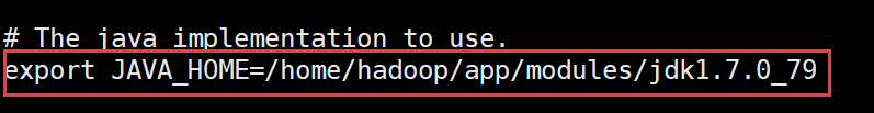

    (1) hadoop-env.sh
         主要修改JDK的安装目录,具体配置如下:
