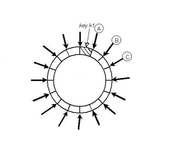

一致性Hash可以很好的解决稳定问题,可以将所有的存储节点排列在收尾相接的Hash环上,每个key在计算Hash后会顺时针找到先遇到的一组存储节点存放。而当有节点加入或退出时,仅影响该节点在Hash环上顺时针相邻的后续节点,将数据从该节点接收或者给予。但这有带来均匀性的问题,即使可以将存储节点等距排列,也会在存储节点个数变化时带来数据的不均匀。而这种可能成倍数的不均匀在实际工程中是不可接受的。

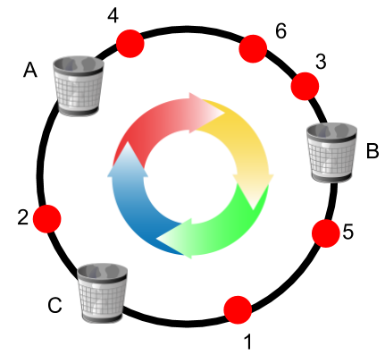

一致性Hash有节点变化时不均匀的问题,Google在2017年提出了Consistent Hashing with Bounded Loads来控制这种不均匀的程度。简单的说,该算法给Hash环上的每个节点一个负载上限为1 + e倍的平均负载,这个e可以自定义,当key在Hash环上顺时针找到合适的节点后,会判断这个节点的负载是否已经到达上限,如果已达上限,则需要继续找之后的节点进行分配。
如上图所示,假设每个桶当前上限是2,红色的小球按序号访问,当编号为6的红色小球到达时,发现顺时针首先遇到的B(3,4),C(1,5)都已经达到上限,因此最终放置在桶A。这个算法最吸引人的地方在于当有节点变化时,需要迁移的数据量是1/e^2相关,而与节点数或数据数均无关,也就是说当集群规模扩大时,数据迁移量并不会随着显著增加。另外,使用者可以通过调整e的值来控制均匀性和稳定性之间的权衡。无论是一致性Hash还是带负载限制的一致性Hash都无法解决节点异构的问题

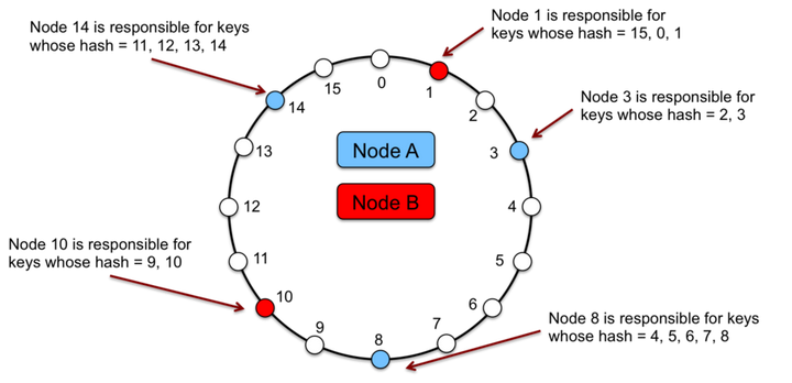

为了解决负载不均匀和异构的问题,可以在一致性Hash的基础上引入虚拟节点,即hash环上的每个节点并不是实际的存储节点,而是一个虚拟节点。实际的存储节点根据其不同的权重,对应一个或多个虚拟节点,所有落到相应虚拟节点上的key都由该存储节点负责。如下图所示,存储节点A负责(1,3],(4,8],(10, 14],存储节点B负责(14,1],(8,10]。
这个算法的问题在于,一个实际存储节点的加入或退出,会影响多个虚拟节点的重新分配,进而影响很多节点参与到数据迁移中来;另外,实践中将一个虚拟节点重新分配给新的实际节点时需要将这部分数据遍历出来发送给新节点。我们需要一个跟合适的虚拟节点切分和分配方式,那就是分片。

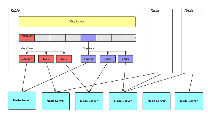

分片将哈希环切割为相同大小的分片,然后将这些分片交给不同的节点负责。注意这里跟上面提到的虚拟节点有着很本质的区别,分片的划分和分片的分配被解耦,一个节点退出时,其所负责的分片并不需要顺时针合并给之后节点,而是可以更灵活的将整个分片作为一个整体交给任意节点,实践中,一个分片多作为最小的数据迁移和备份单位。
而也正是由于上面提到的解耦,相当于将原先的key到节点的映射拆成两层,需要一个新的机制来进行分片到存储节点的映射,由于分片数相对key空间已经很小并且数量确定,可以更精确地初始设置,并引入中心目录服务来根据节点存活修改分片的映射关系,同时将这个映射信息通知给所有的存储节点和客户端。
上图是我们的分布式KV存储Zeppelin中的分片方式,Key Space通过Hash到分片,分片极其副本又通过一层映射到最终的存储节点Node Server。

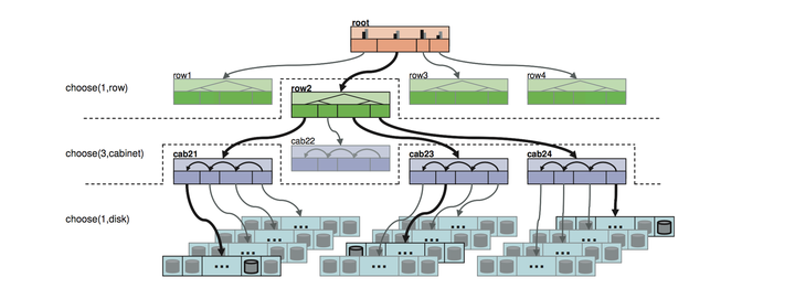

客户端或存储节点利用key、存储节点的拓扑结构和分配算法,独立进行分片位置的计算,得到一组负责对应分片及副本的存储位置。如下图所示是一次定位的过程,最终选择了一个row下的cab21,cab23,cab24三个机柜下的三个存储节点。

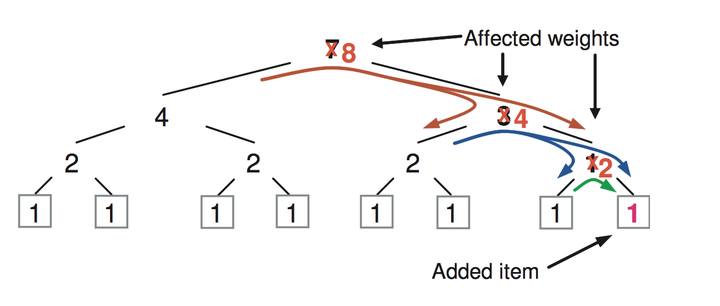

当节点变化时,由于节点拓扑的变化,会影响少量分片数据进行迁移,如下图新节点加入是引起的数据迁移,通过良好的分配算法,可以得到很好的负载均衡和稳定性,CRUSH提供了Uniform、List、Tree、Straw四种分配算法。
