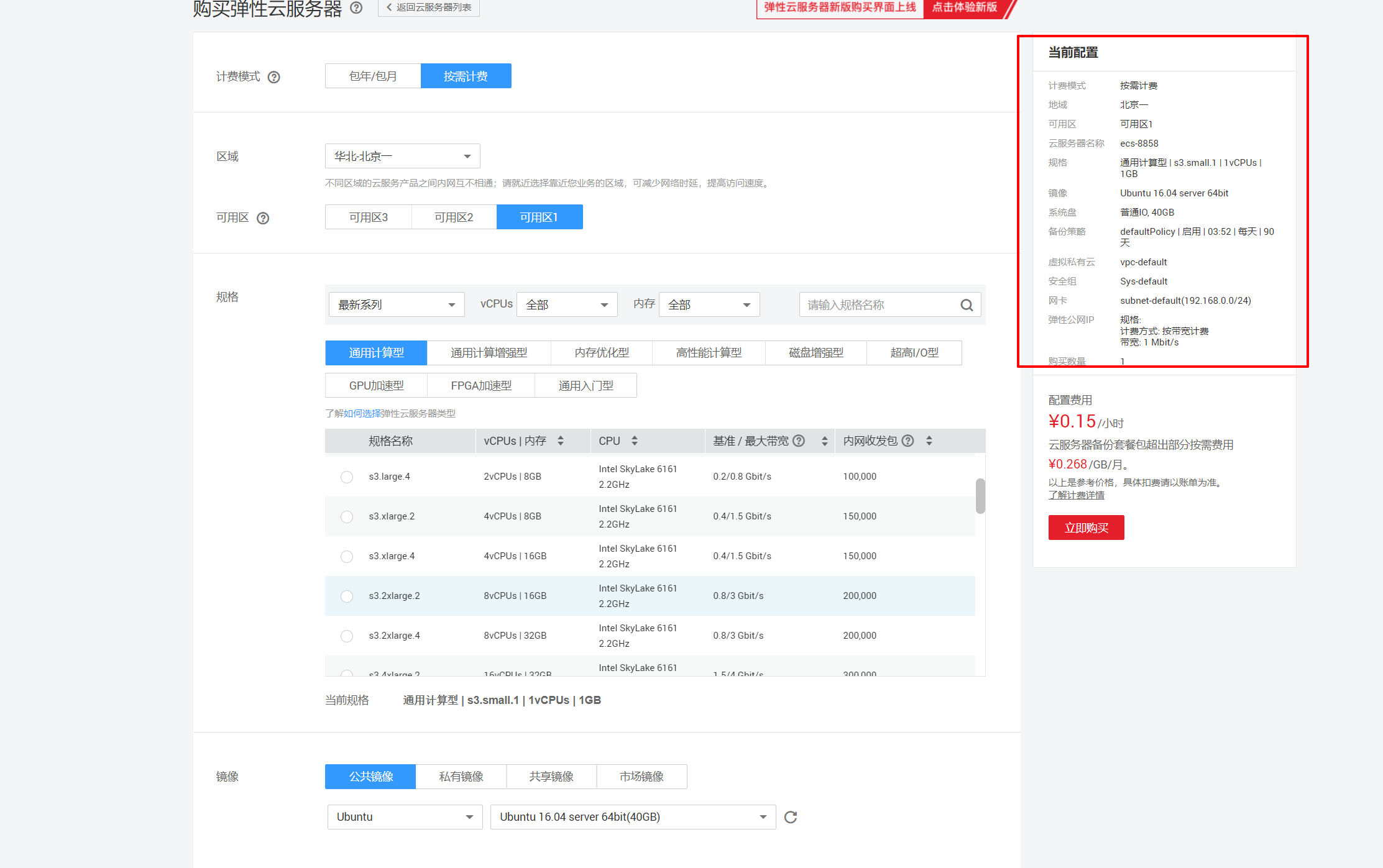

1、创建弹性云服务器 ECS
注册登录后,在页面的左上方点击【服务列表】,从显示的服务中选择【计算】-【弹性云服务器ECS】
点击后进入弹性云服务器购买页面:

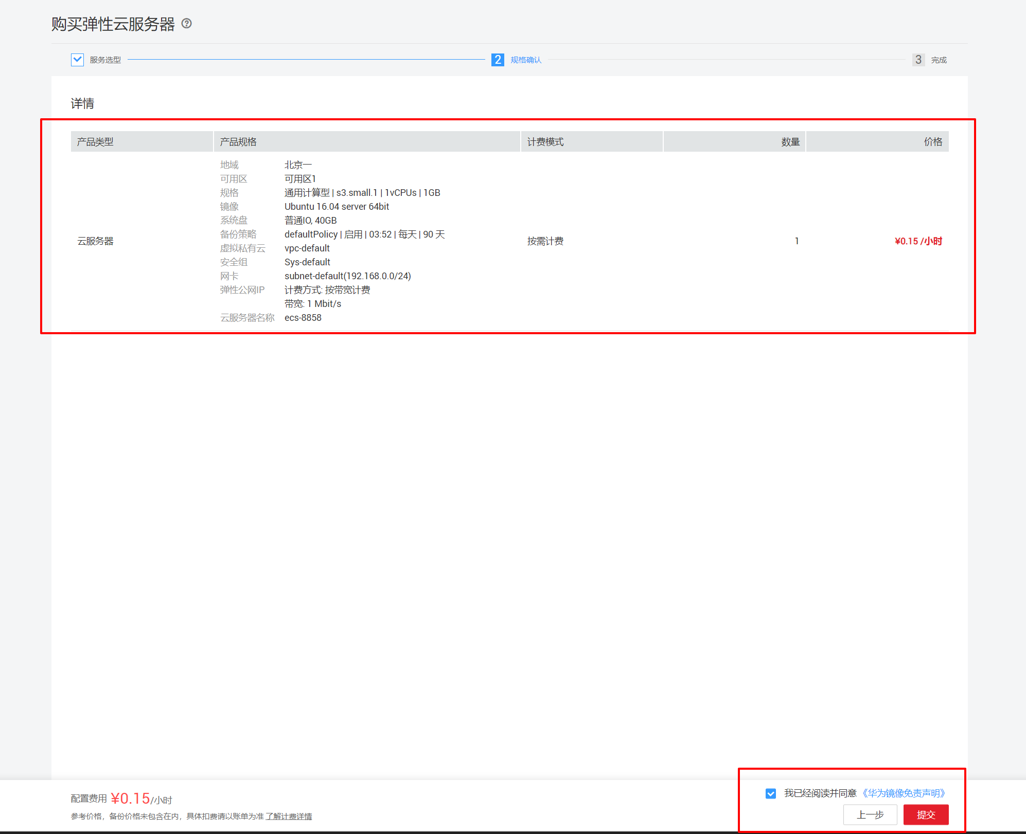

按需计费,华北-北京一,可用区1,通用计算型1核1G,公共镜像 ubantu 16.04,带宽1G,确定后点击【立即购买】
勾选同意,然后点击提交,等待创建,然后 返回云服务器控制台,等待片刻后,可查看到已创建好的弹性云服务器。记录下弹性 IP 地址,以作后续登陆使用。此处如我的是 114.xx.xxx.7

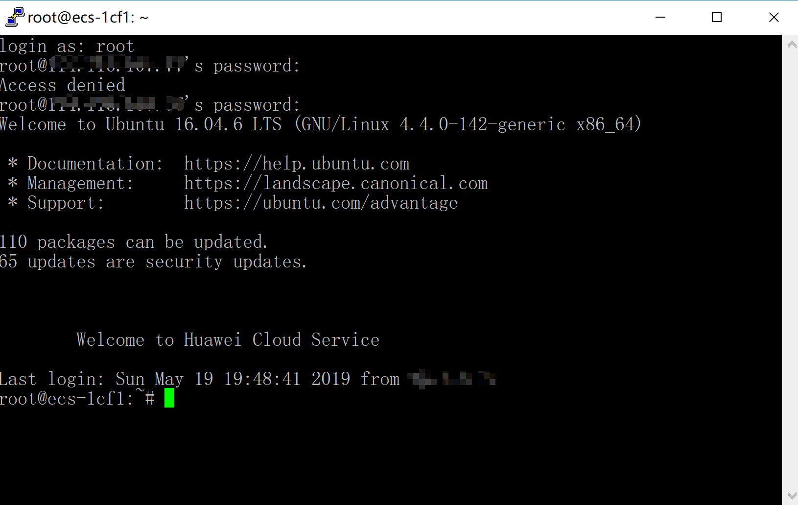

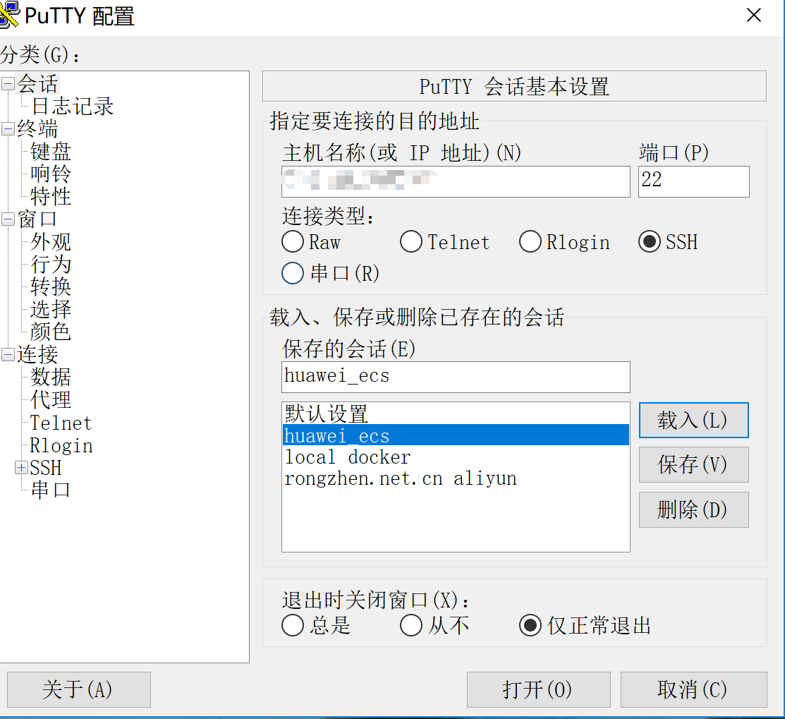

 打开 putty,输入弹性云服务器 ECS 的弹性 IP 地址,单击“open”。如下图所示:
最好是保存会话,再次打开的话,就可以直接双击,点击【打开】后会进入DOC命令框,输入root和购买时设置的密码,出现如下画面,则表示已经登录成功:

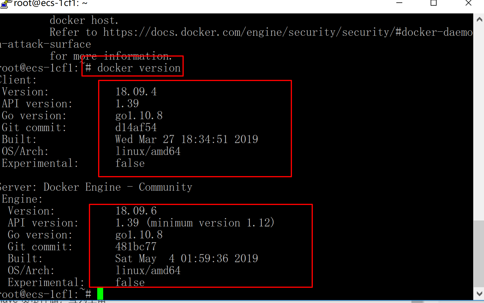

安装后,使用docker version 或docker info 查看版本及安装信息,如下图所示:
docker info 可自行尝试

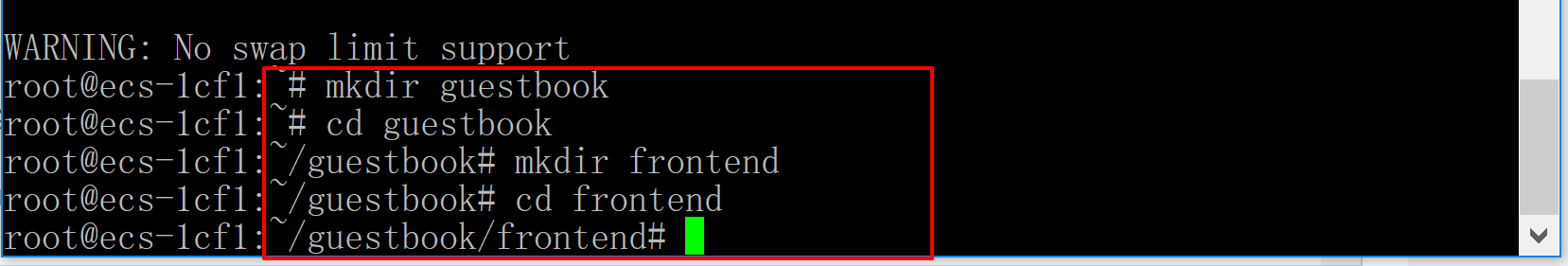

 《1》执行如下命令,新建用于存放 frontend 组件文件的目录。
mkdir guestbook
cd guestbook
mkdir frontend
cd frontend
如下图所示:

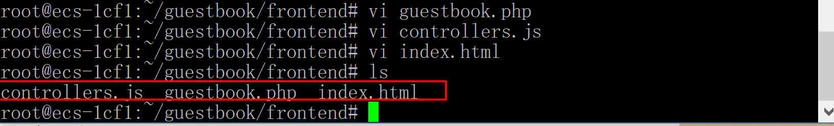

《5》通过 ls 命令可以查询到“frontend”目录下已创建好的三个文件。

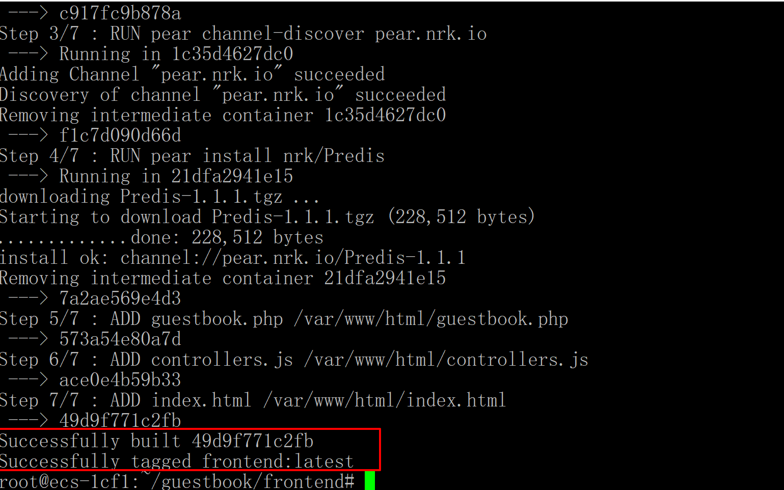

《7》执行如下命令制作 frontend 镜像。
docker build -t frontend .          (不要漏了最后有个点)
《8》验证成功与否:
屏幕回显信息如下,当出现“successfully built”的时候表示镜像制作成功,如下图所示:

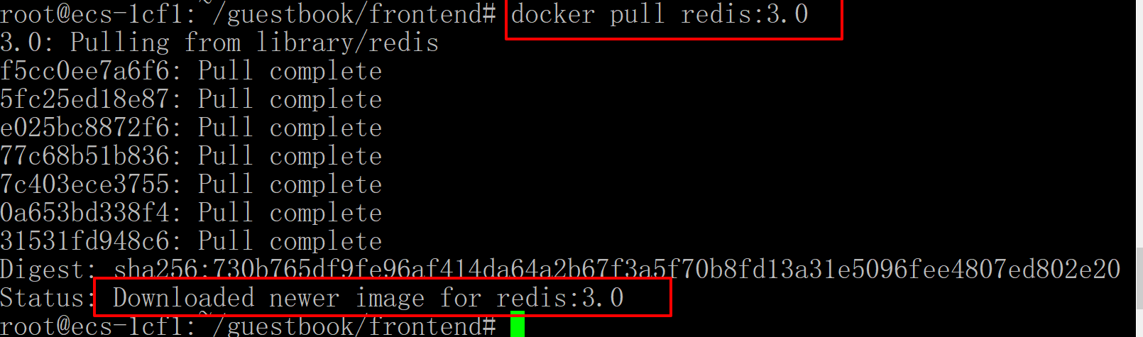

《1》 redis 镜像通过如下命令直接从镜像仓库中获取
docker pull redis:3.0
如下图所示:

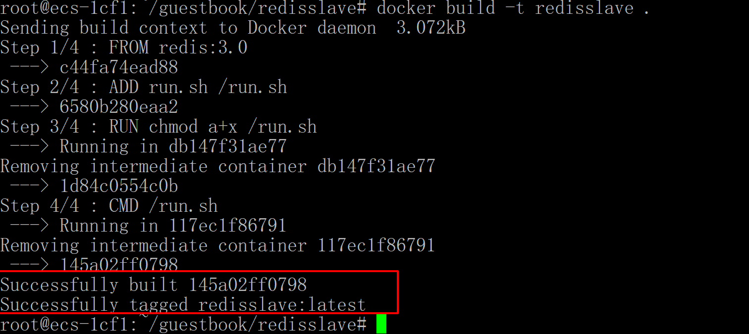

《5》执行如下命令,制作 redisslave 的镜像。
docker build -t redisslave .        (不要漏了最后有个点)
如下图所示:

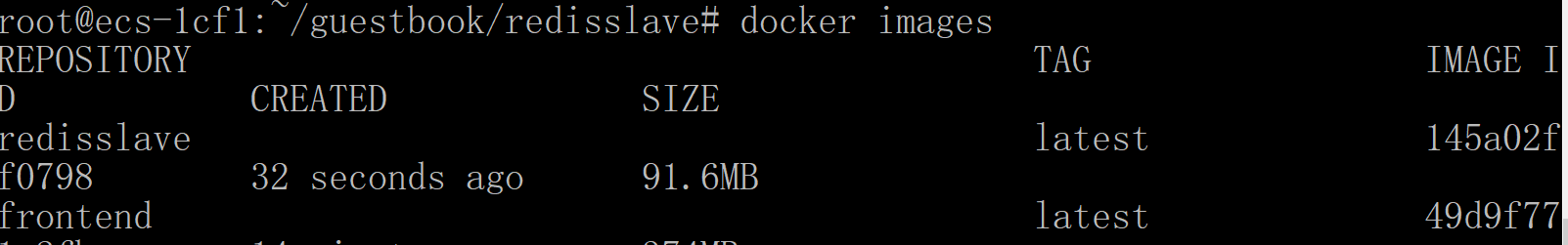

《6》 执行 docker images 命令,可以查看到已经制作好的 guestbook 的三个镜像。如下图所示:

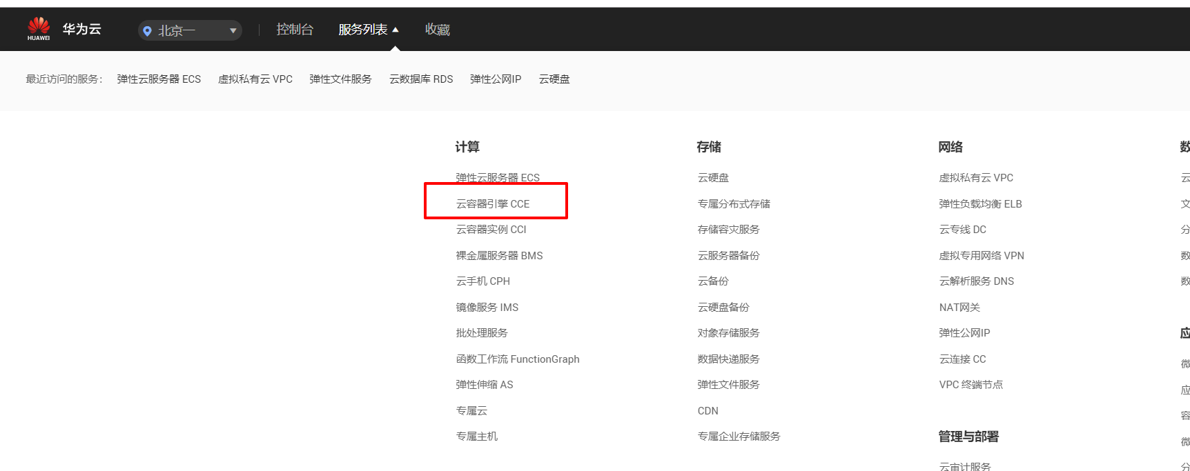

(1)页面左上角,点击【服务列表】,从服务页面中,选择“云容器引擎 CCE”服务,进入云容器引擎页面
(2)进入到云容器引擎控制台后,进入【镜像仓库】。

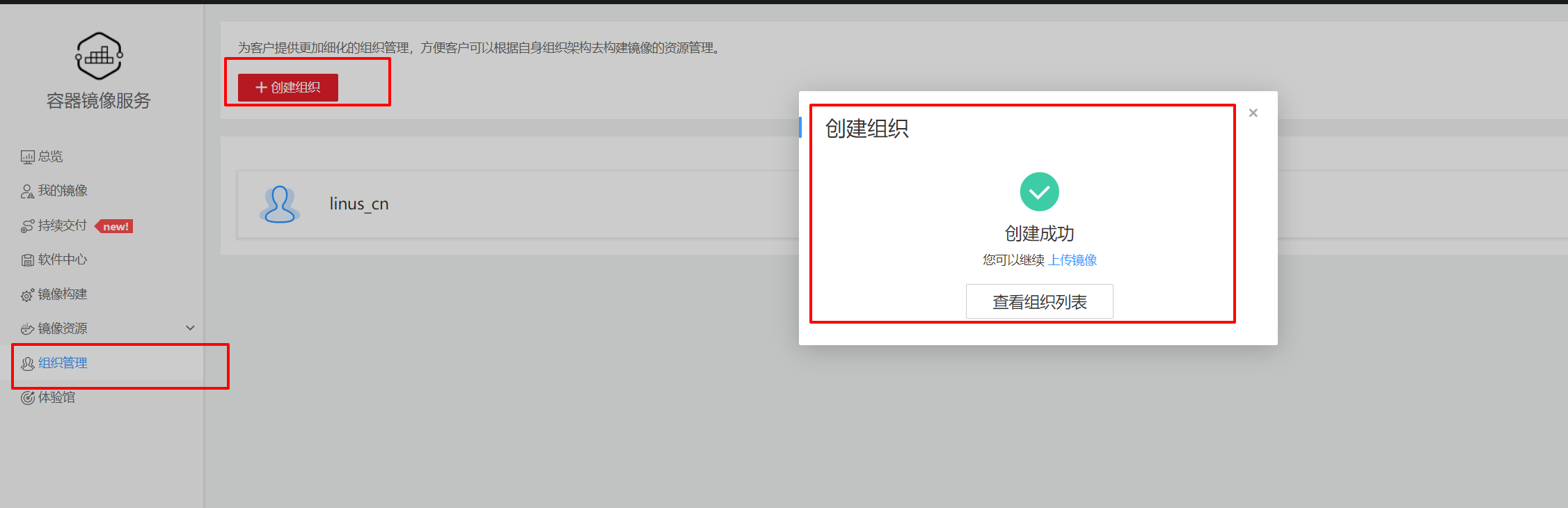

 (3)在容器镜像服务中,选择【组织管理】 创建组织。
为组织定义一个名称,注意此处名称全局唯一,名称可能已被他人占用,请设置一个唯一的名
称。(此处以 rongzhen 为例)

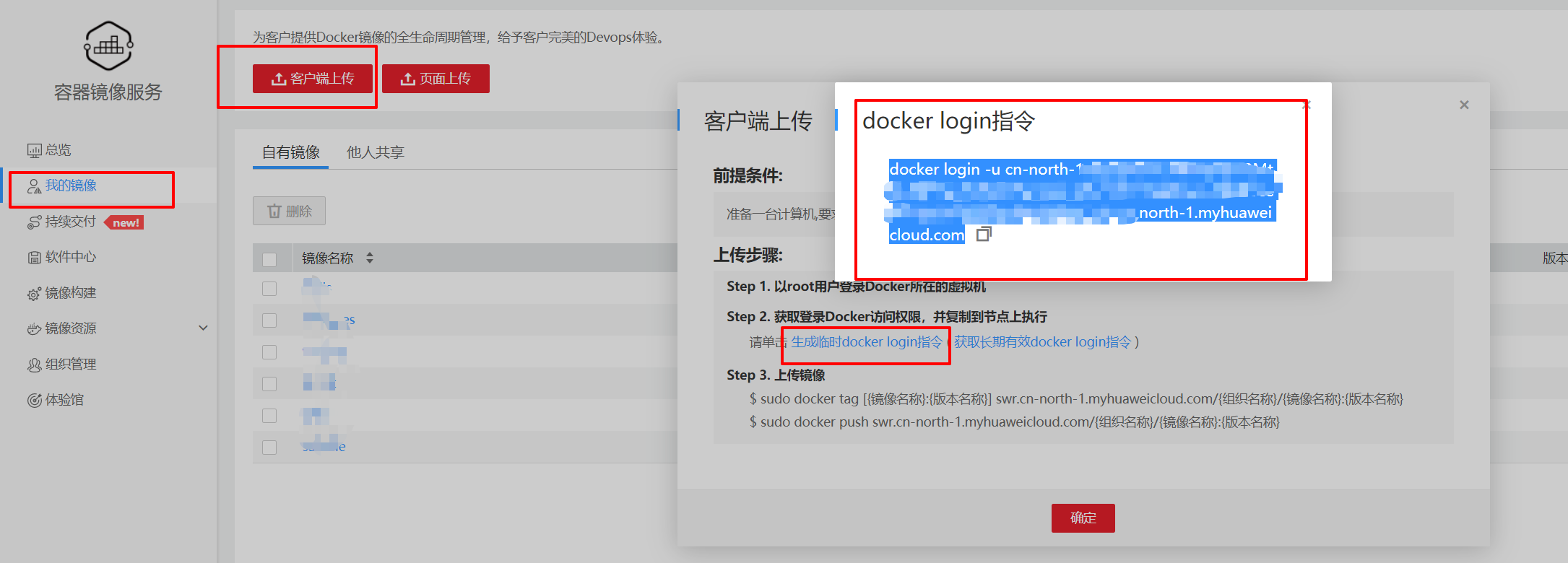

(4)组织创建成功后,进入“我的镜像”,单击“客户端上传”。点击弹出对话框中的“生成
临时 docker login 指令”

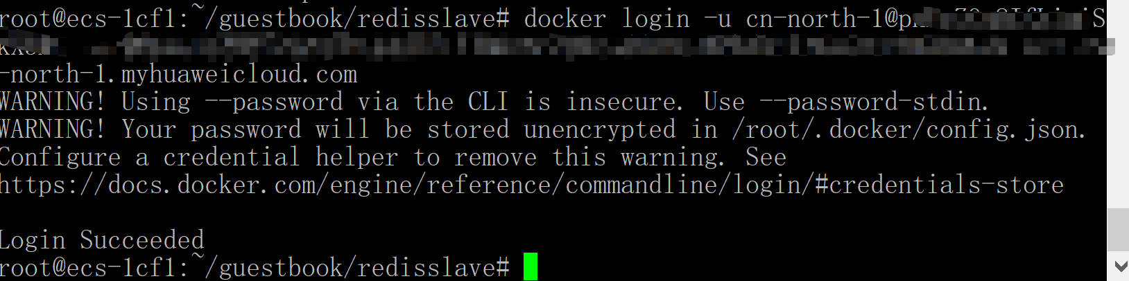

(5)用 putty 打开 ECS,粘贴 docker login 指令。回显如下:
当显示“Login Succeeded”时,已成功连接到镜像仓库。

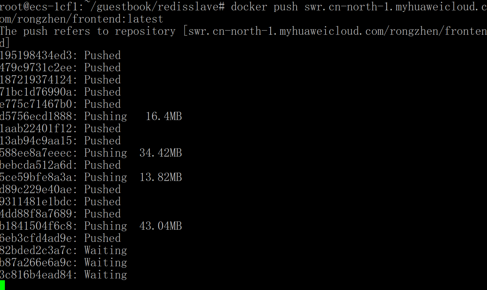

docker tag frontend:latest swr.cn-north-1.myhuaweicloud.com/rongzhen/frontend:latest
docker push swr.cn-north-1.myhuaweicloud.com/rongzhen/frontend:latest
回显如下:

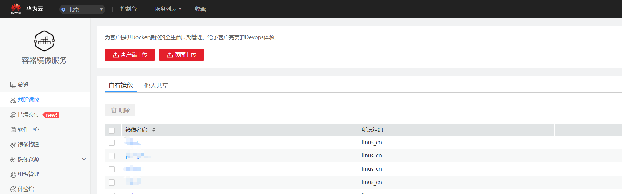

在执行redis:3.0时,如果复制不行,就直接照着手打一遍,应该就可以,复制的过程中会有一些字符出现非正常显示

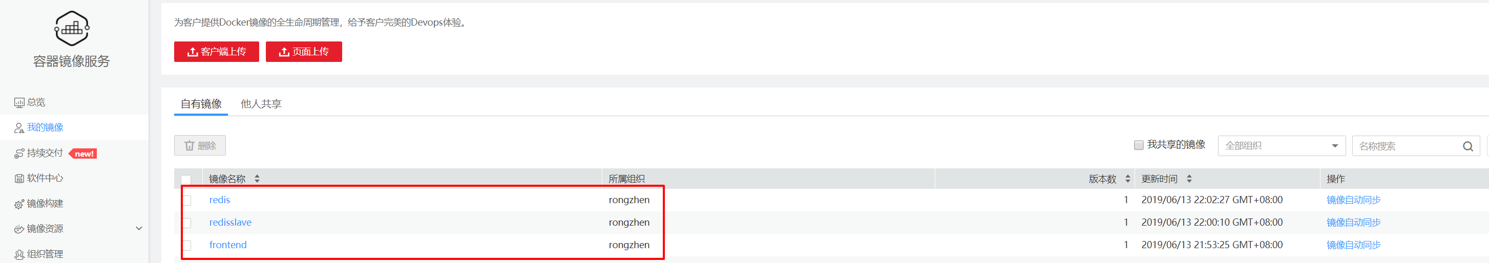

全部执行完毕后,到【容器镜像服务】-【我的镜像】中查看是否上传成功

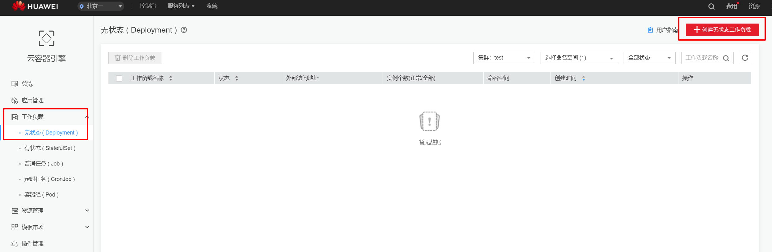

(1)进入到云容器引擎控制台,打开【工作负载】界面,点击【创建无状态工作负载】。如下图所示:

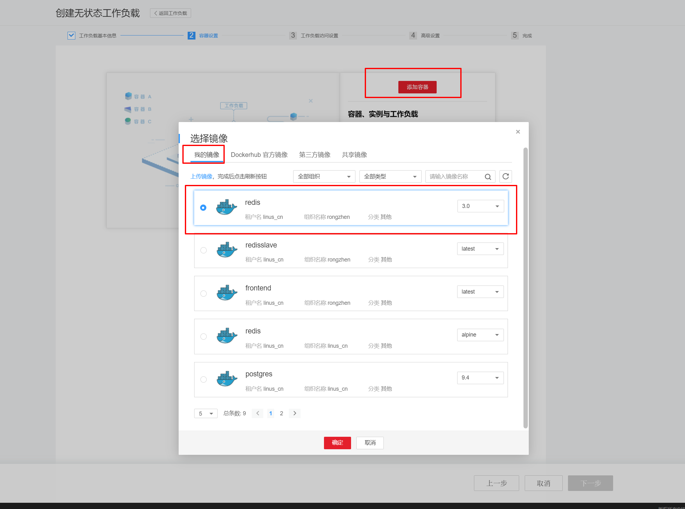

点击【下一步】后,进入如下页面,添加容器,并选择镜像,此处选择【我的镜像】,此处有两个redis,选择3.0的,因为这个是我们上述步骤中生成的,选择后,点击【确定】

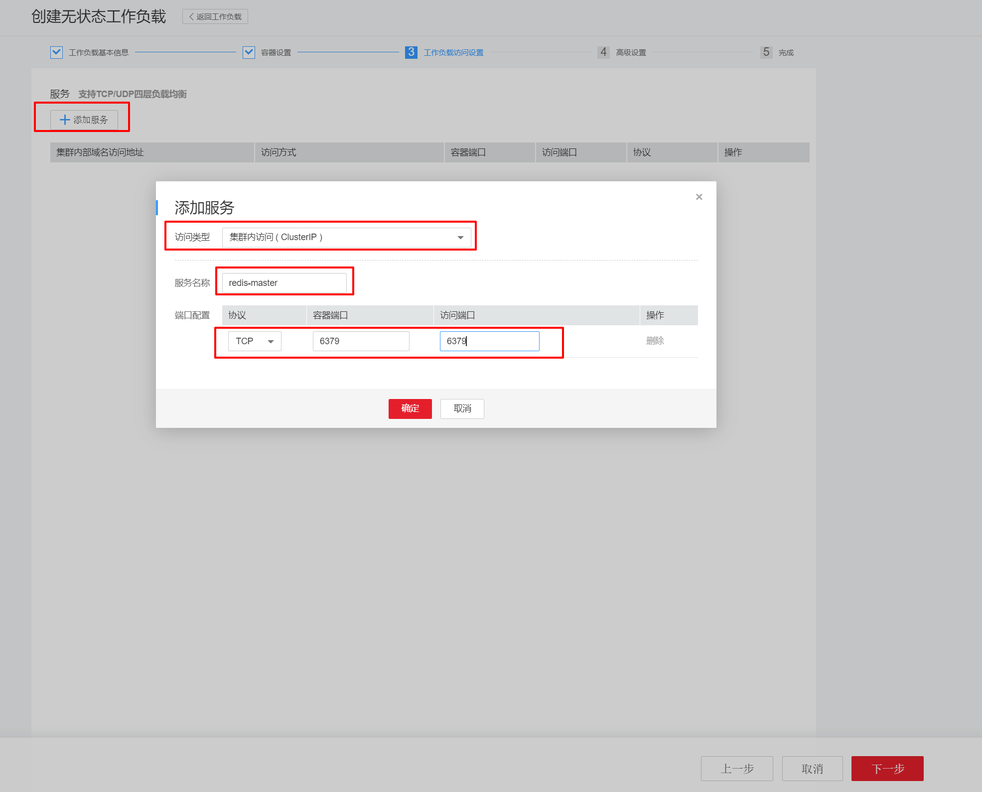

添加 redis-master 服务,设置参数参考如下:
  服务名称:redis-master(此处名称与 guestbook.php 中服务名称保持一致)
  访问方式:集群内访问
  端口映射:协议-TCP;容器端口-6379;访问端口-6379(此处端口号与 guestbook.php
中端口号保持一致)
如下图所示:

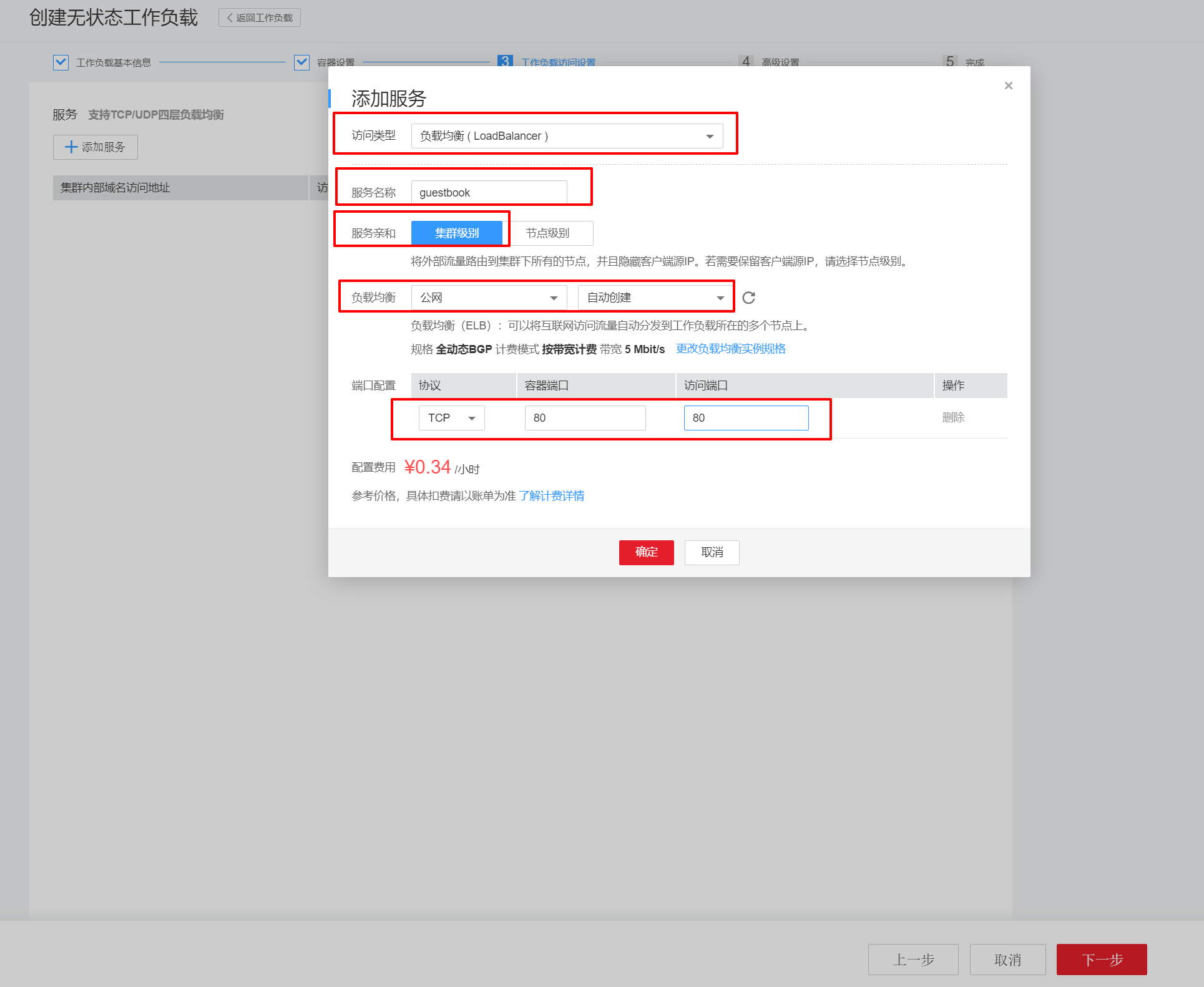

(4)返回云容器引擎界面,继续创建 guestbook 无状态工作负载。
需要特别注意的是,在添加服务时,按以下步骤操作:
添加 guestbook 服务,设置参数如下:
  服务名称:guestbook
  访问类型:负载均衡
  服务亲和:集群级别
  端口映射:协议-TCP,容器端口-80,访问端口-80
如下图所示:点击【确定】,然后点击【下一步】

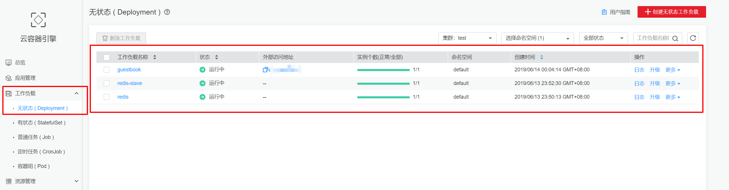

其他的配置通其他操作,以上操作完毕后,返回工作负载列表,进行查看,如下图所示:

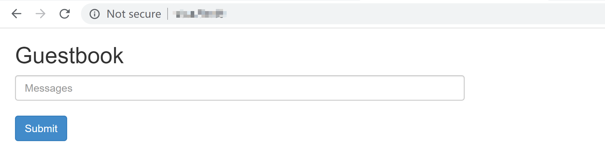

通过 guestbook 工作负载的外部访问地址,打开浏览器进行访问,如下图所示:
至此 Guestbook 网站搭建完毕。
