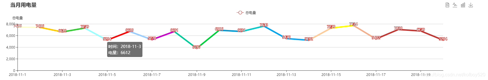

之前在往上搜了几篇文章,目前只发现了两种方法
一种是使用echarts里的配置项 visualMap,但是我没找到根据横坐标的值来改变折线颜色,只有按照series.data里值的范围划分不同颜色
另一种是将series里的data拆分成若干个数组,例如:
原数据为:data=[1,2,3,4,5]
拆分后: data[0]=[1,2,-,-,-],data[1]=[-,2,3,-,-],data[2]=[-,-,3,4,-],data[4]=[-,-,-,4,5]
然后再用series.corlor里赋不同值就可以实现目标。
具体代码如下:
var chartOption = {		xAxis: [
			{				type: 'category',				boundaryGap: false,				axisLine: { onZero: false },				data: xaxis
		],		yAxis: [
			{				name: '总电量',				type: 'value'
		],		series: mySeries,		title: {			text: '当月用电量',			subtext: '',			x: 'left',			top: 0,			left: 30,			align: 'right'
		},		grid: {			containLabel: false,			y: 80,			left: 60
		},		toolbox: {			feature: {				dataView: { show: true, readOnly: false },				//dataZoom: {
				//    yAxisIndex: 'none'
				//restore: {},
				magicType: { show: true, type: ['line', 'bar'] },				saveAsImage: {},
			},			right: 60
		},		tooltip: {			trigger: 'axis',			axisPointer: {				animation: true,
			},			formatter: function (params) {				var i = params[0].dataIndex;				var res = '<p>时间:' + params[i].name + '</p></bar><p>电量:' + params[i].data + '</p>';				return res;
		},		legend: {			data: ['总电量'],			x: 'center',			itemGap: 5,//间距
			right: 30,			top: 30
mySeries值如下:
	function seriesData() {		var serie = [];		for (var i = 0; i < zyldata.length; i++) {			var tempData = [];			for (var j = 0; j < zyldata.length; j++) {				if (j == i || j == i + 1) {
					tempData[j] = zyldata[j];
				} else {
					tempData[j] = '-';
			}			var item = {				name: '总电量',				type: 'line',				animation: false,				lineStyle: {					width: 5,					color: colors[i]
				},				markPoint: {					symbol: 'pin',					symbolSize:10,					data: [{						name: '最大值',						type: 'max'
					}, {						name: '最小值',						type: 'min'
				},				data: tempData
			serie.push(item);
		};		return serie;
其中zyldata就是原始的data数据。
效果如下图
