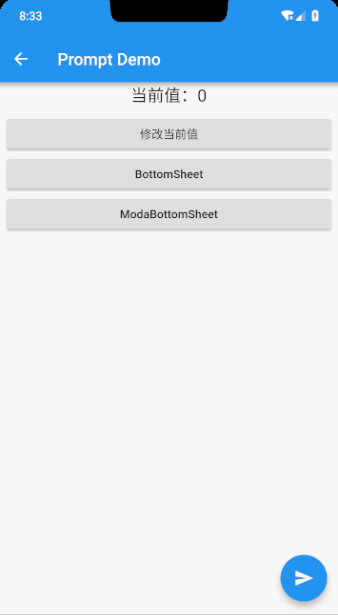

BottomSheet
BottomSheet 看命名就知道是从底部弹出的菜单,展示 BottomSheet 有两种方式,分别是 showBottomSheet 和 showModalBottomSheet,两种方式只有在展示类型上的差别,方法调用无差,而且 showBottomSheet 和 fab 有组合动画,showModalBottomSheet 则没有,看下实际的例子吧。在 ListView 中增加一个 BottomSheet 的按钮,因为 BottomSheet 需要的 context 也不能是 Scaffold 下的 context,所以需要通过 Builder 进行包裹一层,然后增加_showBottomSheet 的方法
把 showBottomSheet 替换成 showModalBottomSheet 就是另外一种展示方式了,内部不需要做任何改变,我们看下两种的运行效果:
可以看到 showBottomSheet 会充满整个屏幕,然后 fab 会跟随一起到 AppBar 的底部位置,而 showModalBottomSheet 展示的高度不会超过半个屏幕的高度,但是 fab 被其遮挡了。假如我们只需要展示 2-3 个 item,但是按照刚才的方式 showModalBottomSheet 的高度太高了,那我们可以在 ListView 外层包裹一层 Container,然后指定 height 即可
修改高度后的效果:

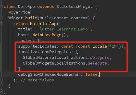

AboutDialog 会自带两个按钮 VIEW LICENSES 和 CLOSE,VIEW LICENSES 会跳转一个 Flutter Licenses 的网页,CLOSE 会关闭,至于为什么是英文的,是因为我们没有设置语言的原因,这个涉及到多语言,这边推荐几篇之前看过的文章,如果下次有时间的话会单独拿出来讲下
这边为了支持中文,我们做下如下的修改,首先打开pubspec.ymal文件加入如下支持
get package 后给 MaterialApp 加入如下属性,这样就会支持中文了,这里需要导入包 package:flutter_localizations/flutter_localizations.dart,再次运行,就会发现之前的英文变成中文了,当然你也可以设置成别的语言。
