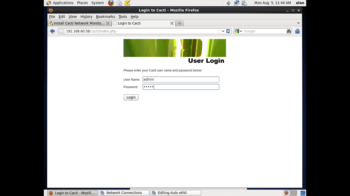

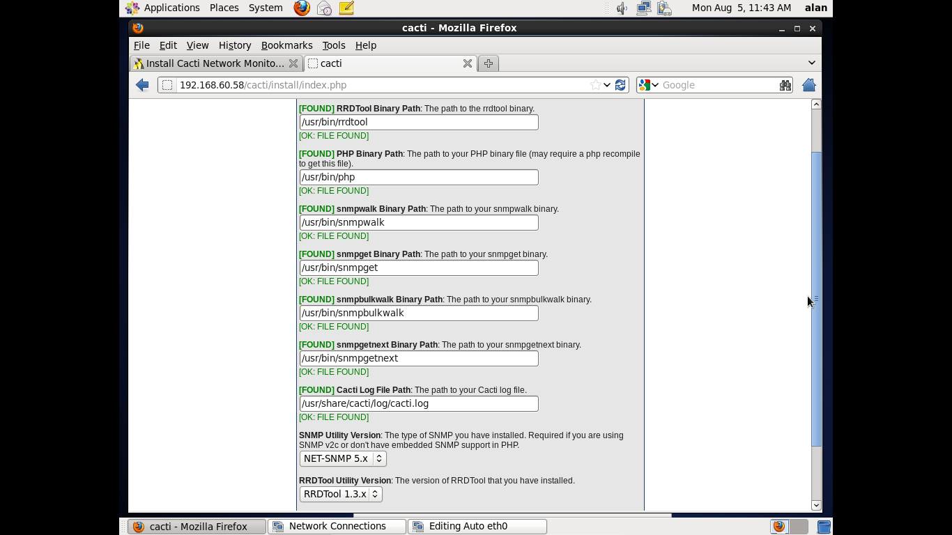

Step18:開啟瀏覽器,安裝cacti
開啟瀏覽器輸入:http://ip-address/cacti.  以我的例子:http://192.168.60.58/cacti
然后下一步按照提示新安装就可以了。
然后admin admin 就可以进去了改新密码了,这样就安装好cacti了.
