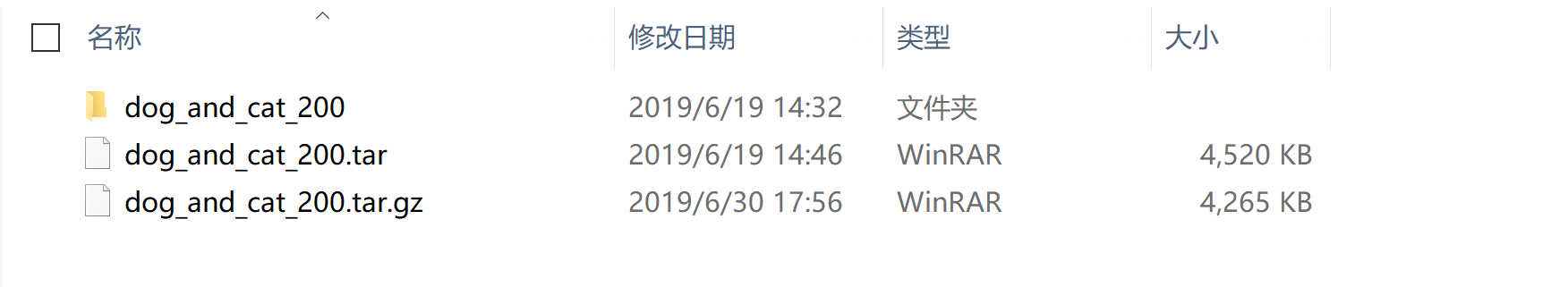

步骤 1    点击此处   (https://modelarts-labs.obs.cn-north-1.myhuaweicloud.com/end2end/image_recognition/dog_and_cat_200.tar.gz),下载小样本的猫狗识别数据集,然后解压压缩包至本地。
此数据集包含猫和狗的图片各100张,名称为dog_and_cat_200,即经过7ZIP的两次提取,获得文件夹,打开里面会有200张图片

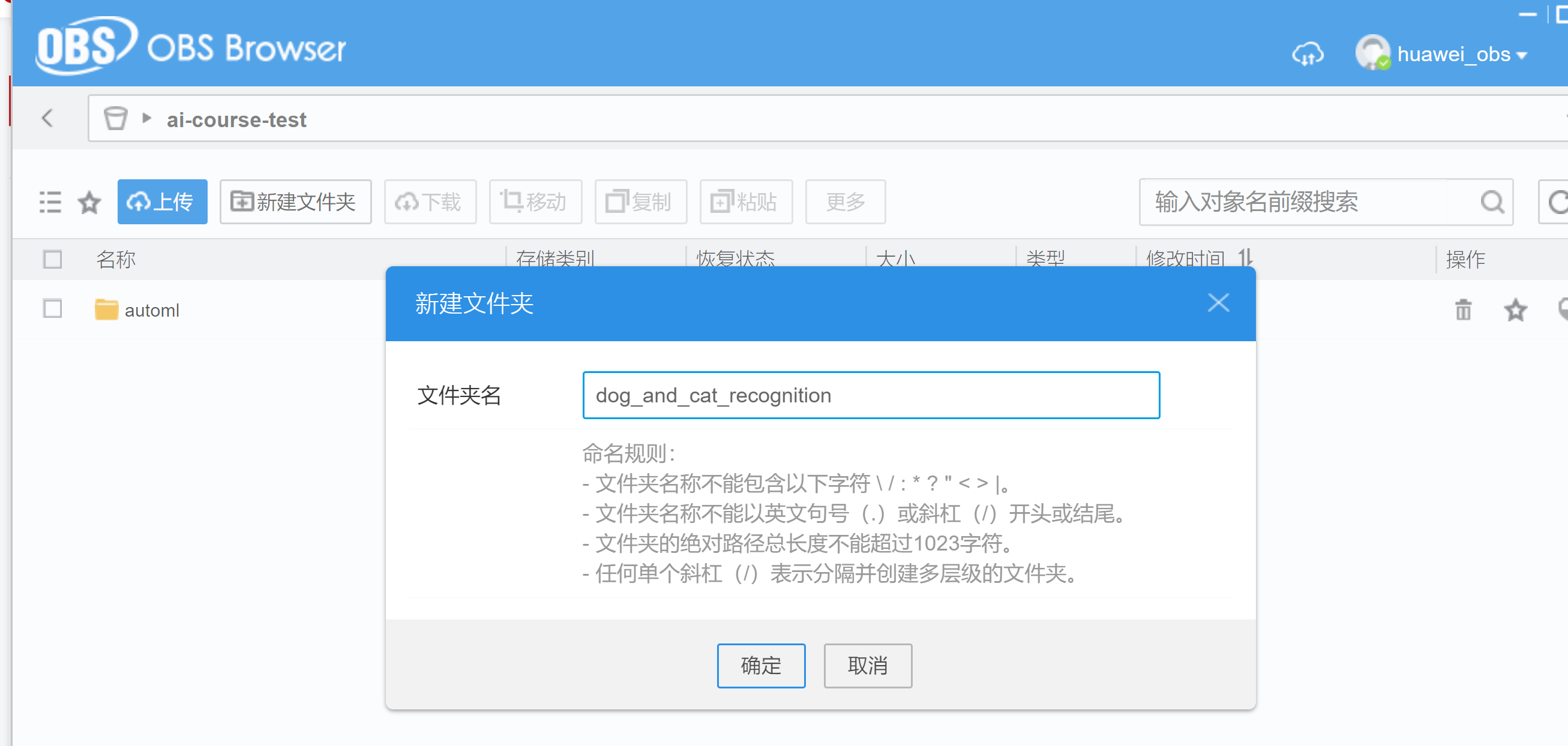

步骤 2    使用OBS Browser上传文件夹dog_and_cat_200至OBS路径/ai-course-001/dog_and_cat_recognition/下(其中,ai-course-001是OBS桶名,在创建OBS桶的时候可以自己定义桶名,dog_and_cat_recognition是OBS桶下的一个文件夹)。如果OBS桶和路径不存在,需要自己创建。注意:OBS桶名全局唯一,如果创建桶时桶名冲突,需要选择其他桶名。
OBS是对象储存服务的英文缩写,是华为云上的数据存储服务。
OBS Browser是OBS客户端的英文名称,用来上传本地文件至OBS。
OBS Browser的下载链接:https://support.huaweicloud.com/clientogw-obs/zh-cn_topic_0045829056.html
以下是我本机操作时的文件夹创建过程:文件夹为dog_and_cat_recognition,ai-course-test为我第一次实验时已创建好的

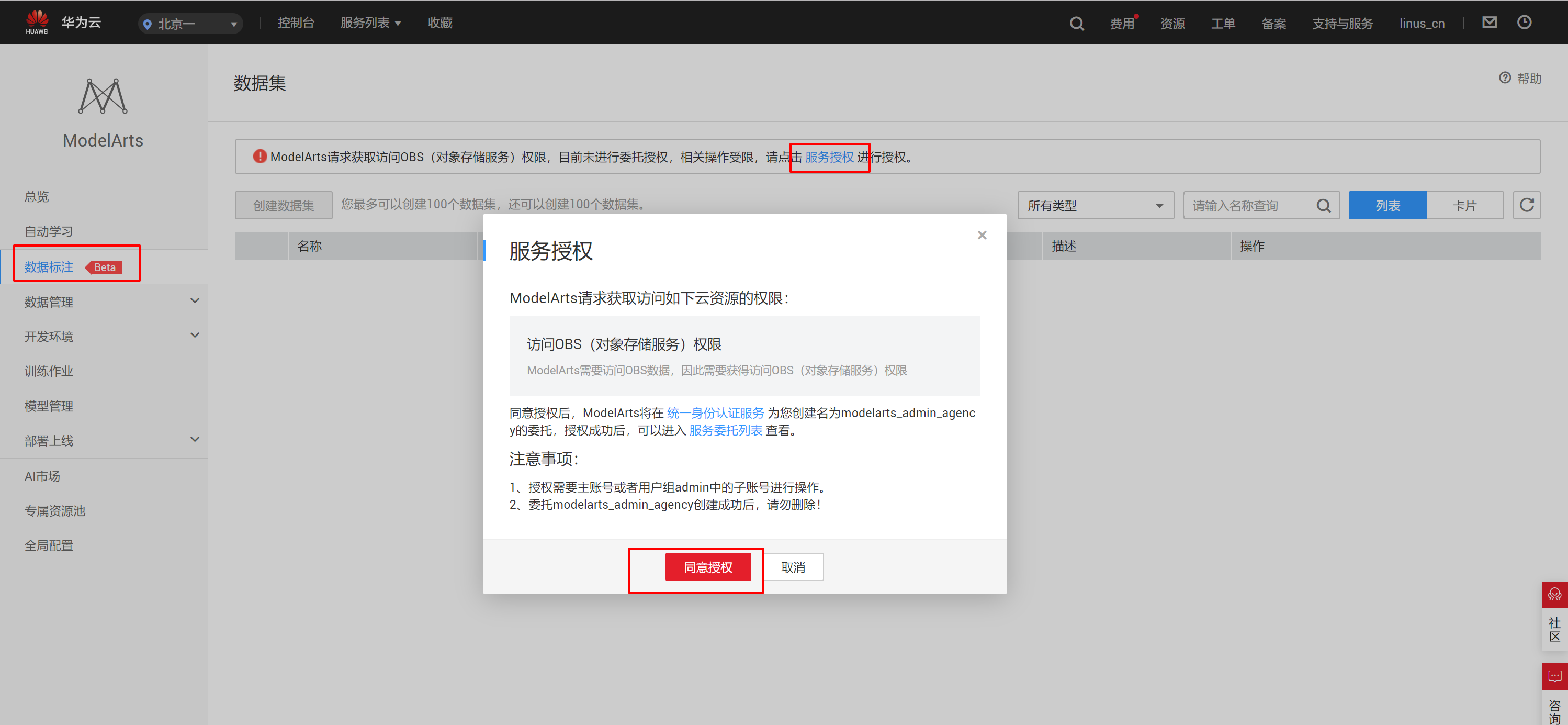

在ModelArts中左侧找到“数据标注”,先做OBS服务授权,如下图所示:

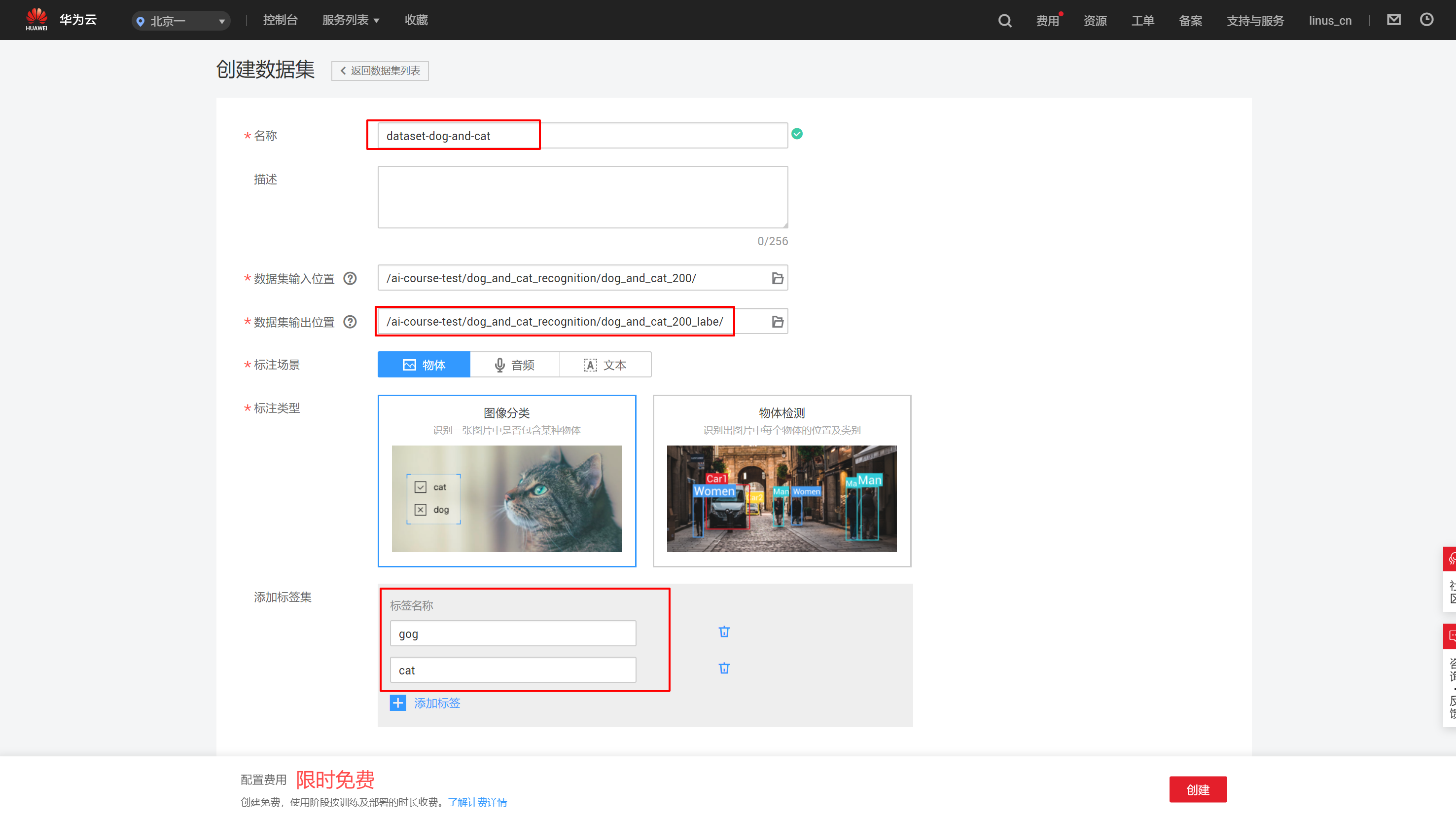

然后点击“创建数据集”,创建数据集页面填写方式如下:注意红框部分,按要求填写,其中输出位置的长度有限制,适当截取
数据集名称:dataset-dog-and-cat
数据集输入位置:dog_and_cat_200文件夹所在的OBS路径
数据集输出位置:标注后数据的输出OBS路径。如果不存在,需要自己创建,我当前的是dog_and_cat_200_label,与dog_and_cat_200在同一个文件夹中
标注场景:物体
标注类型:图像分类
添加标签集:"dog"和"cat"
填写完毕所有的字段后,点击创建。

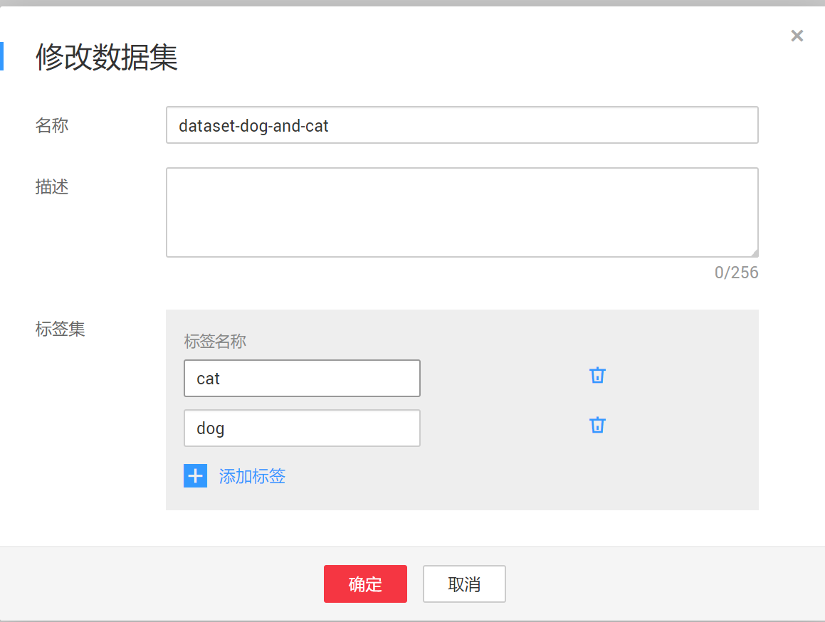

上述截图中,太着急,dog拼错了,可以点击修改,到修改画面:

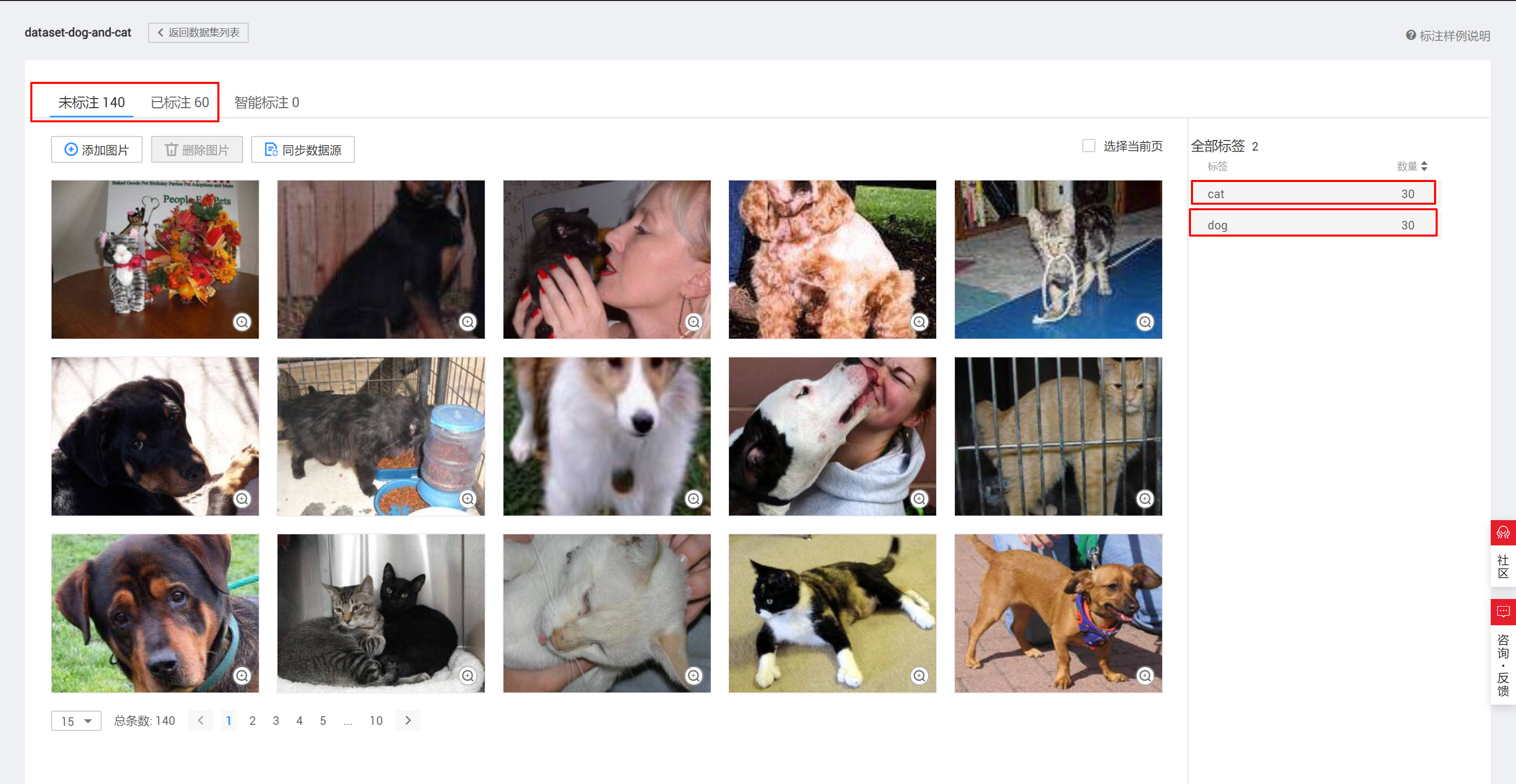

步骤 4    手工标注部分数据
点击进入刚刚创建的数据集,手工标注部分数据。我们建议标注猫和狗各20到30张图片,剩余的图片采用智能标注。手工标注的方式参考数据集页面右上角的“标注样例说明”。
手工标注完的界面如下:  此处都各自标注 30张图片,如图,我们看到已标注60张,未标注140张

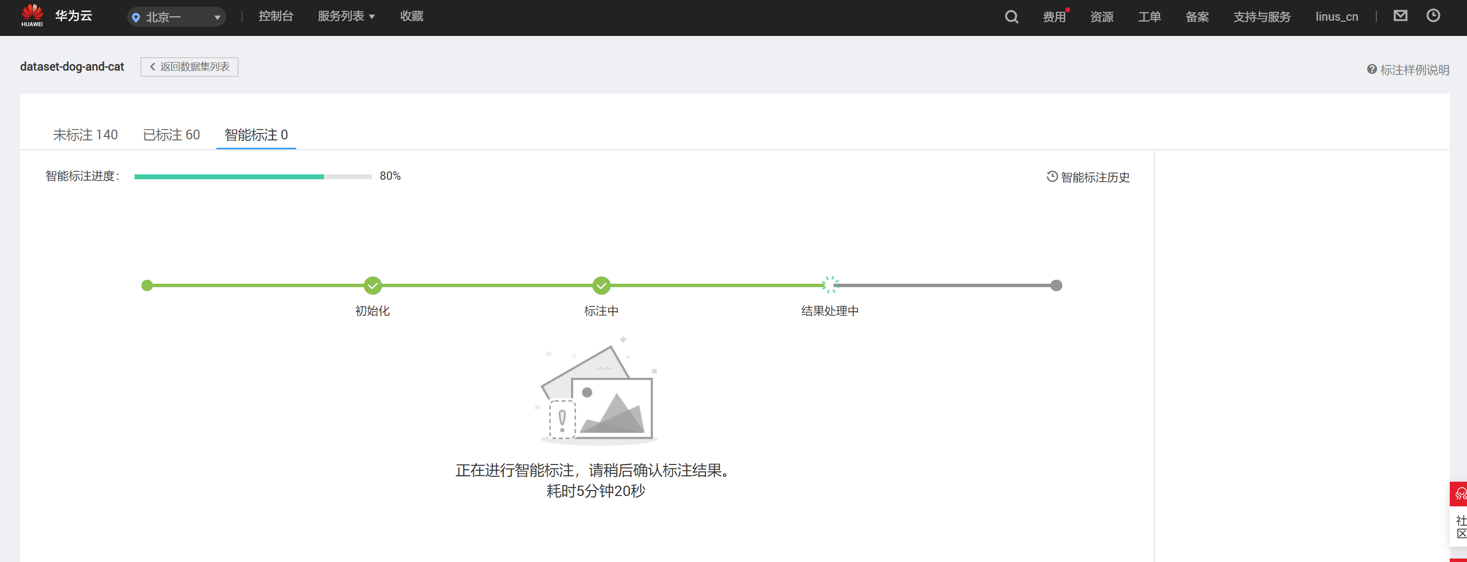

步骤 5    剩余的数据使用智能标注
点击“智能标注“页签,然后点击”启动智能标注“按钮。在弹出的对话框中,模型来源选择“自动选择”。然后点击提交。(智能标注作业运行过程预计3到5分钟左右,ModelArts使用高峰期可能会有时间延迟)

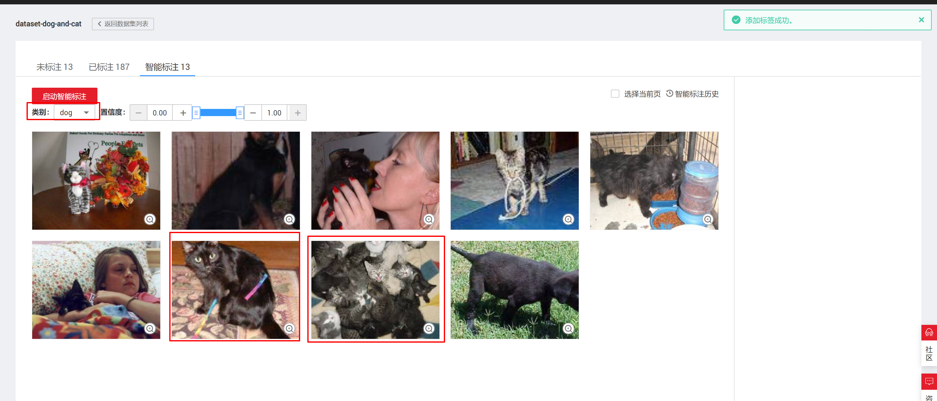

从结果来看,发现cat的识别还算正常,但是dog的识别上出现错误标注,如下图:

最后,对于智能标注错误的结果,可以在“未标注”页签统一查看到。
对于这些智能标注错误的图片,我们点击“启动智能标注”按钮,使用智能标注再次给这些图片标注。原理是:由于训练数据量增加,标注的精度会大大增加。
等待第二次的智能标注作业运行完成。

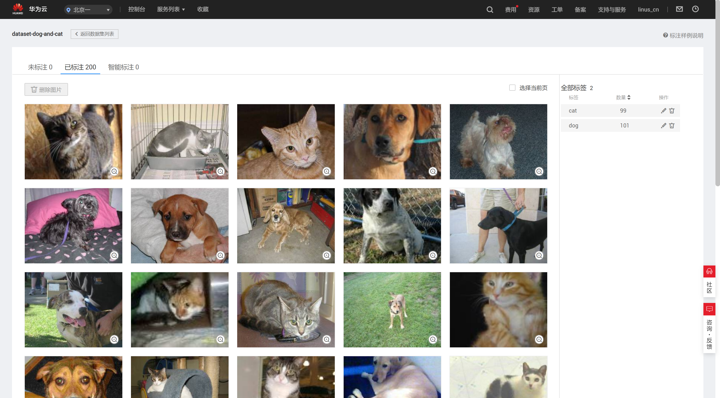

步骤 8    再次处理智能标注
依据之前处理智能标注结果的流程,处理第二次的智能标注作业。
迭代上述过程,直到完成所有图片的标注。

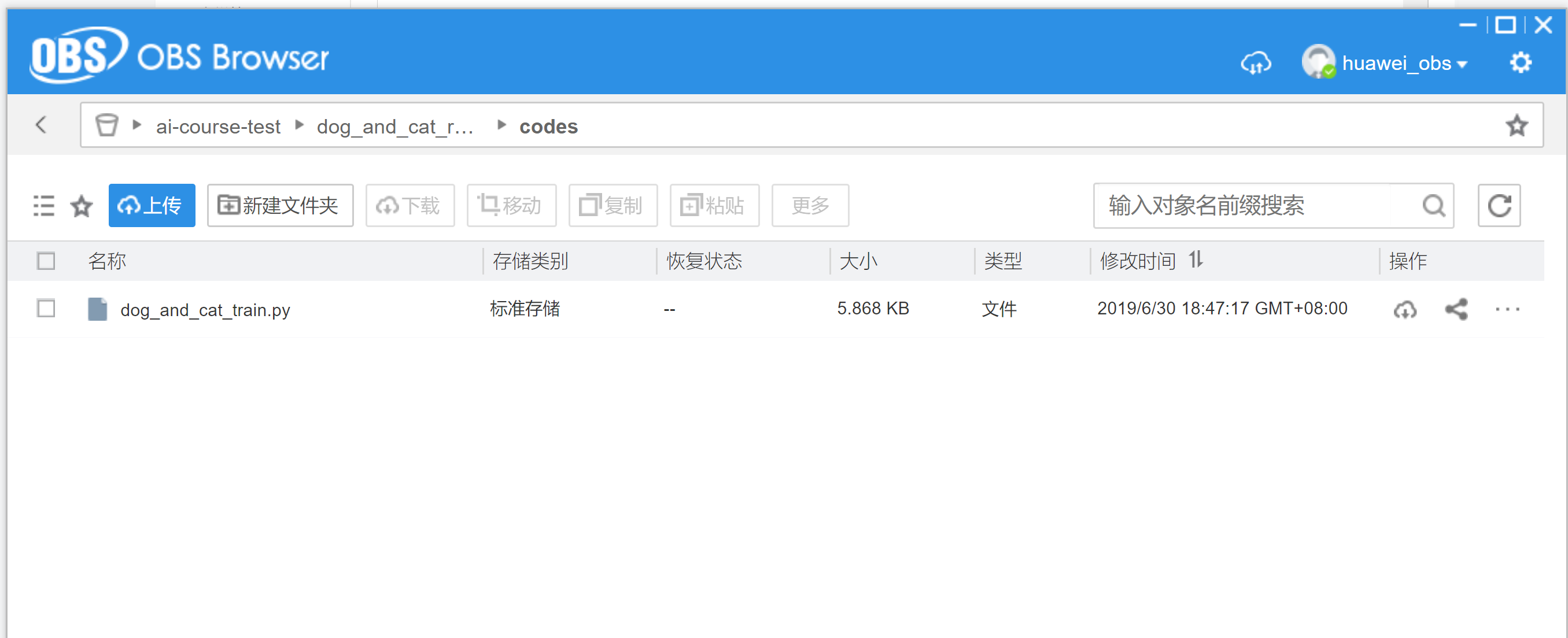

步骤 1     在本地的ModelArts-Lab代码库train_inference/image_recognition/codes/路径下找到模型训练脚本dog_and_cat_train.py ,将训练脚本上传至OBS路径/ai-course-001/dog_and_cat_recognition/codes/下(codes文件夹如果不存在,需创建,该文件夹名称可以自定义)。
训练脚本的名称可以自定义。如下图所示:

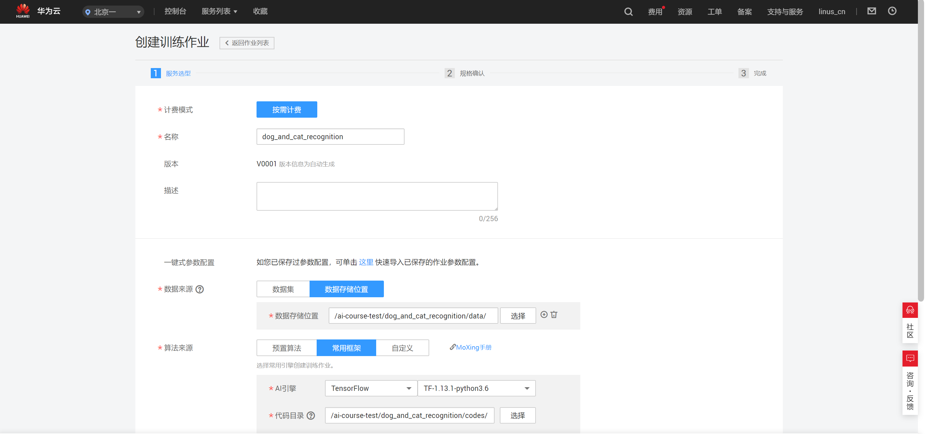

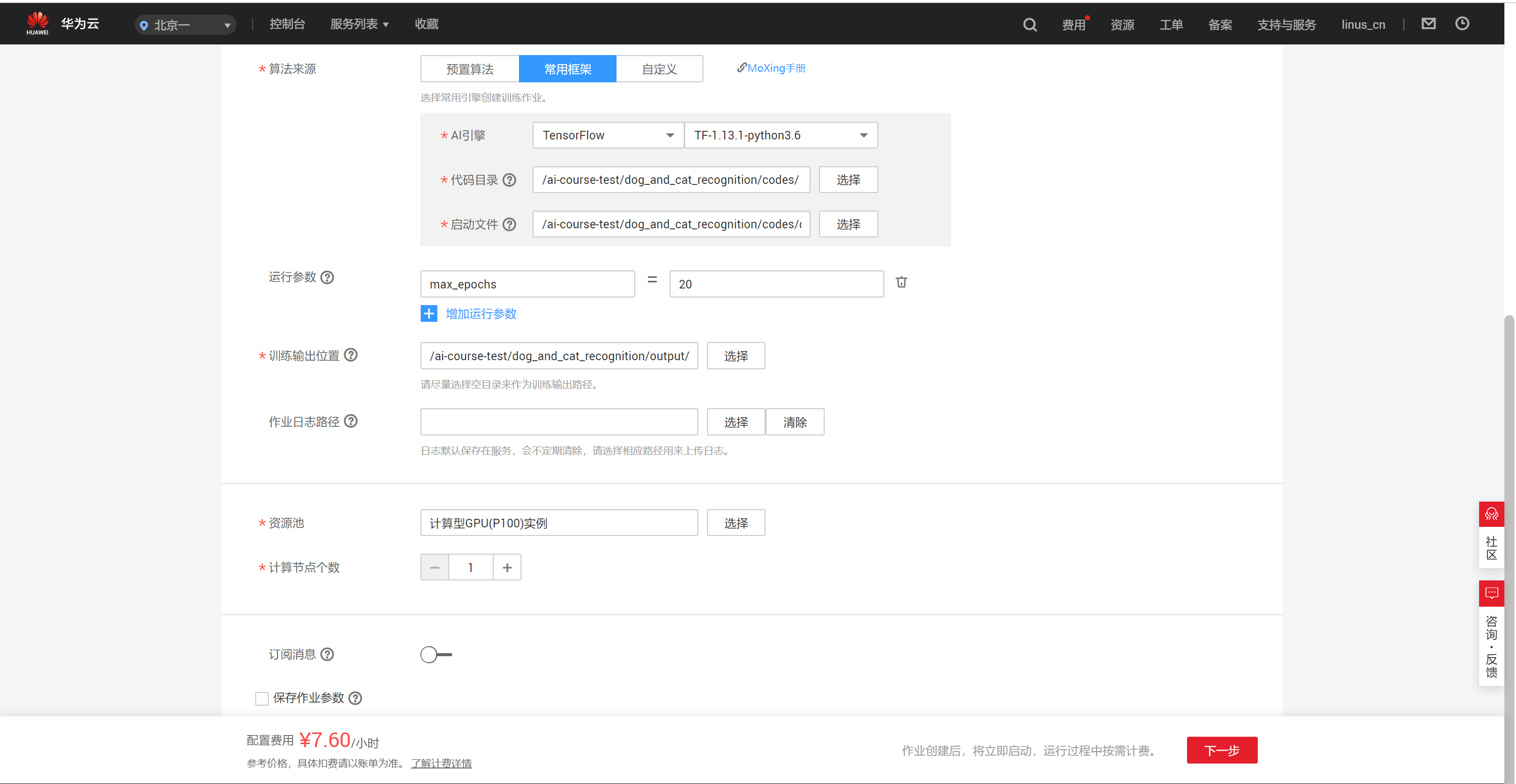

步骤 3     在ModelArts“训练作业”界面,单击“创建”按钮,进入创建训练作业页面。按照如下指导填写字段:
名称:dog_and_cat_recognition
数据来源:选择数据存储位置
数据存储位置:训练数据集的路径,选择OBS路径/ai-course-test/dog_and_cat_recognition/data/
算法来源:常用框架
AI引擎:TensorFlow,TF-1.13.1-python3.6
代码目录:训练脚本所在的目录,选择OBS路径/ai-course-test/dog_and_cat_recognition/codes/
启动文件:训练脚本,选择OBS路径/ai-course-test/dog_and_cat_recognition/codes/dog_and_cat_train.py
运行参数:添加max_epochs=20。运行参数中设置的变量会传入到训练脚本中,经过解析,可以使用。此字段用于设置算法中的超参。
训练输出位置:选择OBS路径/ai-course-test/dog_and_cat_recognition/output/(output文件夹如果不存在,该文件夹名称可以自定义,需创建)。训练输出位置用来保存训练输得到的模型和TensorBoard日志。
资源池:机器的规格,选择“计算型GPU(P100)实例”,表示这台机器包含一张GPU卡。此处是P100,不是4P100
计算节点个数:选择1,表示我们运行一个单机训练任务。(注:本训练脚本不支持分布式训练)
所有字段填写好之后,确认参数无误,点击下一步,然后点击立即创建,开始训练。训练时长预计5到8分钟左右,ModelArts使用高峰期可能会有时间延迟。

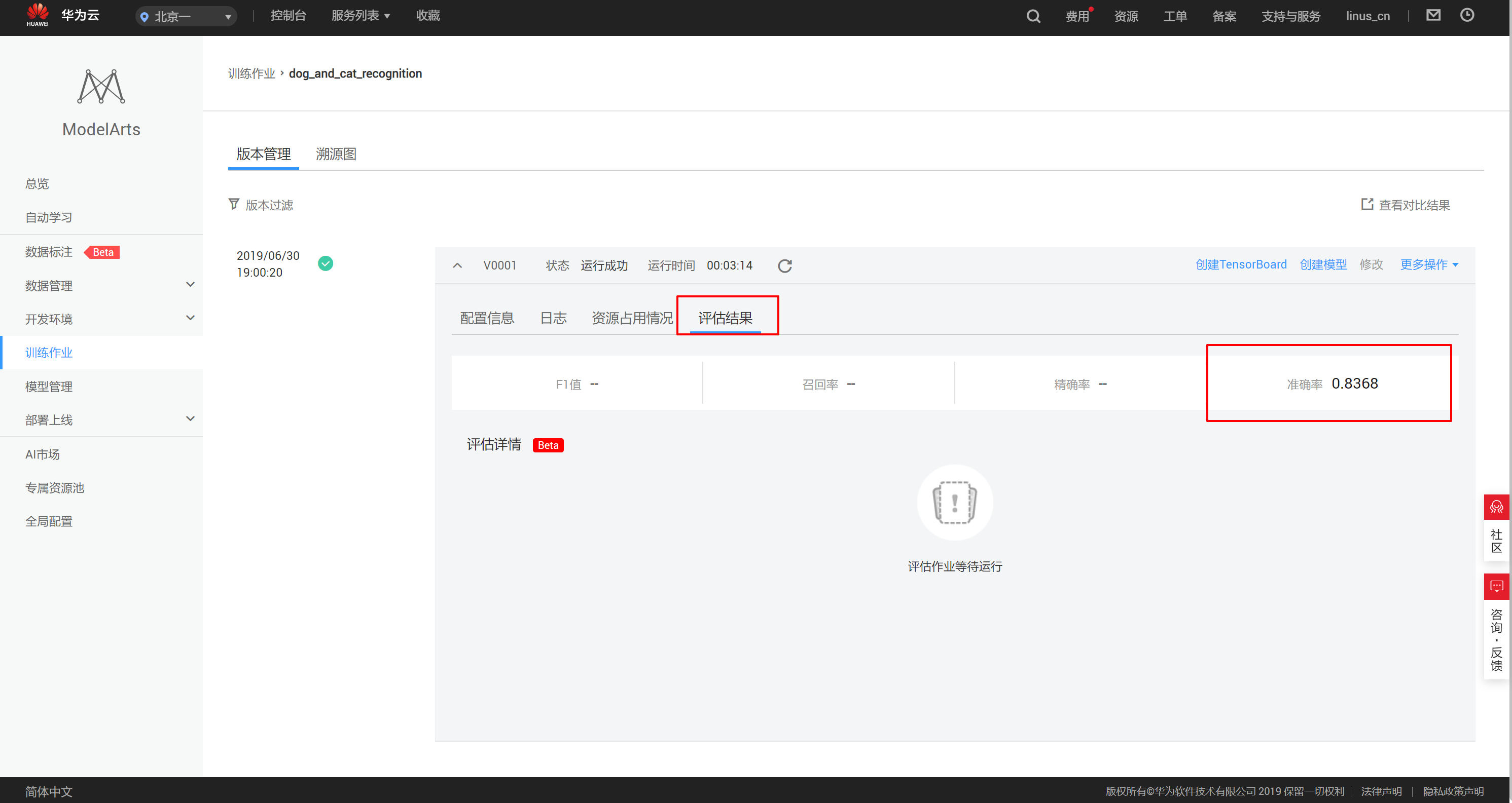

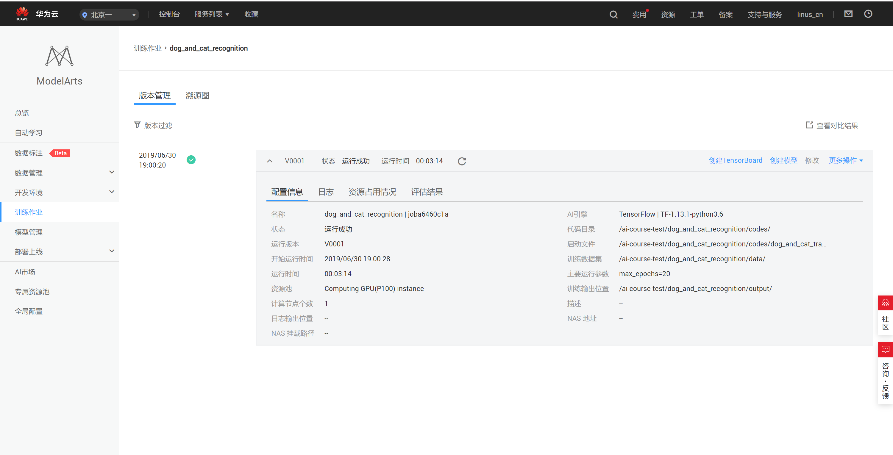

步骤 4     查看作业运行结果。在训练作业页面,点击作业名称,进入作业详情界面。可以查看到训练作业的详情,如下图所示:
其中,配置信息展示的是创建训练作业时填写的参数和配置信息;
日志展示的是训练脚本运行过程中输出的日志,如果作业运行失败,可以通过日志信息定位问题;
资源占用情况展示CPU、GPU和内存的利用率;
评估结果展示训练得到的模型的精度,本训练脚本只计算了准确率。可以在以下位置查看模型精度:
本次训练得到的模型的精度是0.8368。

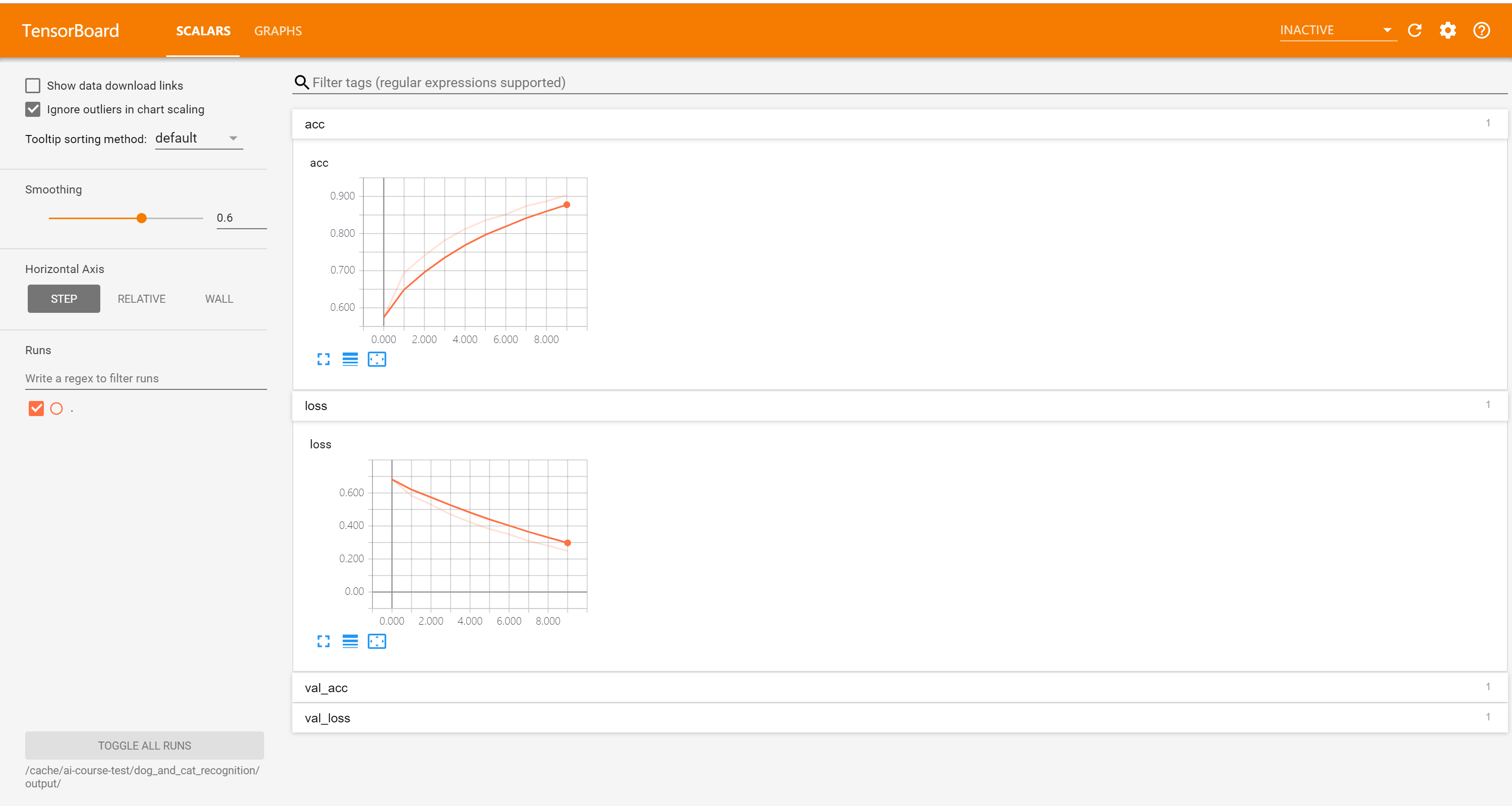

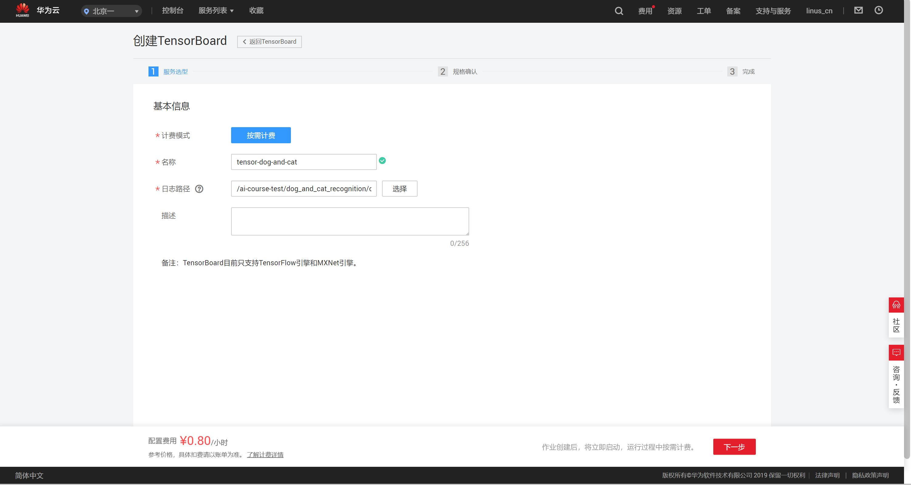

步骤 5     创建TensorBoard查看训练过程,查看loss, accuracy等参数的变化信息。在训练详情页面,点击“创建TensorBoard”按钮,会跳转到创建TensorBoard页面:
名称:tensor-dog-and-cat
日志路径:TensorBoard日志的OBS存储路径,会自动读取,请保持不变。
点击“下一步”,确认参数,然后点击“立即创建”。最后点击“返回TensorBoard”,等待TensorBoard创建完成。
当状态处于“运行中”时, 点击TensorBoard名称,进入TensorBoard,可以看到TensorBoard界面,如下所示:
TensorBoard可以直观地显示训练过程中loss、accuracy等评估指标的变化曲线,为开发者优化模型精度提供依据。

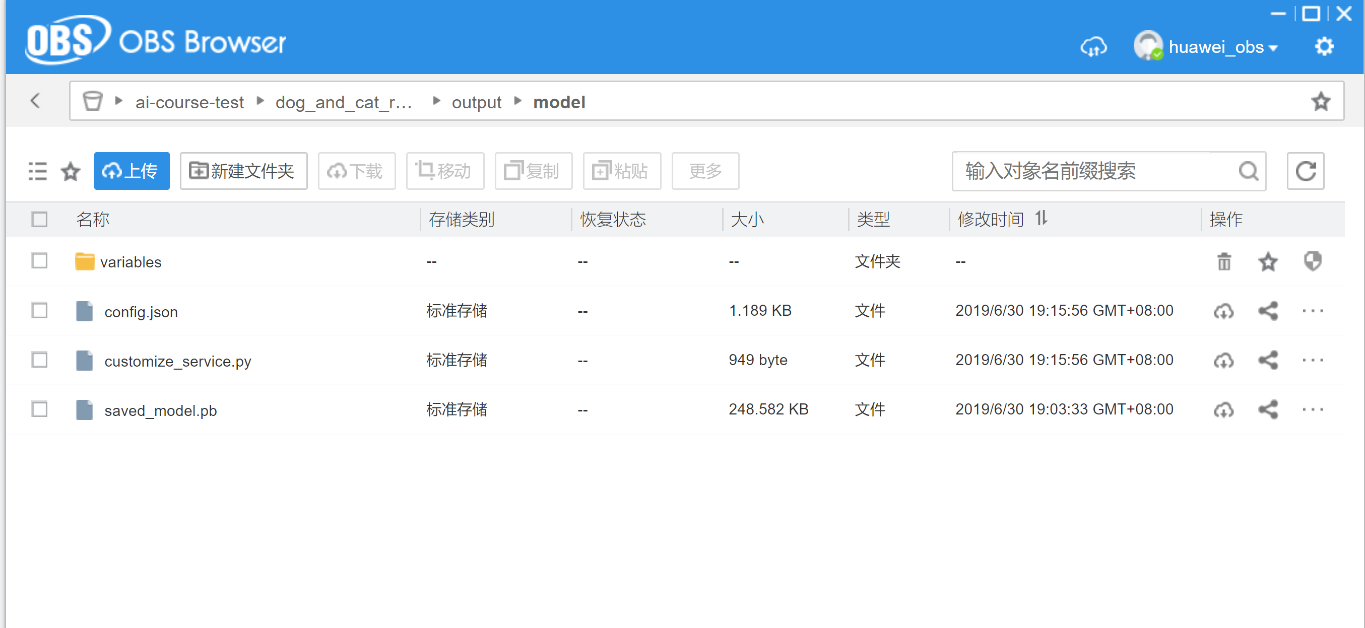

步骤 1     在本地的ModelArts-Lab代码库train_inference/image_recognition/codes/路径下中找到推理脚本customize_service.py 和模型部署配置文件config.json ,然后将这两个文件上传到训练输出位置/ai-course-001/dog_and_cat_recognition/output/下的model目录下(其中,model目录是训练作业保存模型的目录。如果使用多版本训练,注意训练输出位置中包含版本号)。
customize_service.py推理脚本中有两个方法。_preprocess 是预处理方法,在推理请求前调用,用于将API接口用户原始请求数据转换为模型期望输入数据。_postprocess 是后处理方法,在推理请求完成后调用,用于将模型输出转换为API接口输出。
config.json 是模型部署配置信息,定义了AI引擎的类别,推理脚本需要的Python依赖等。
ModelArts平台约定:推理脚本的名称必须为customize_service.py,模型部署配置文件的名称必须为config.json。

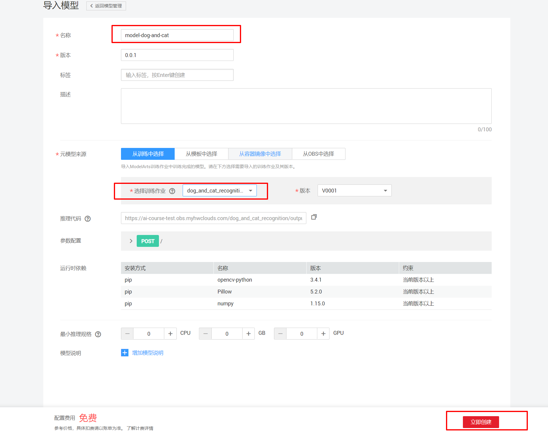

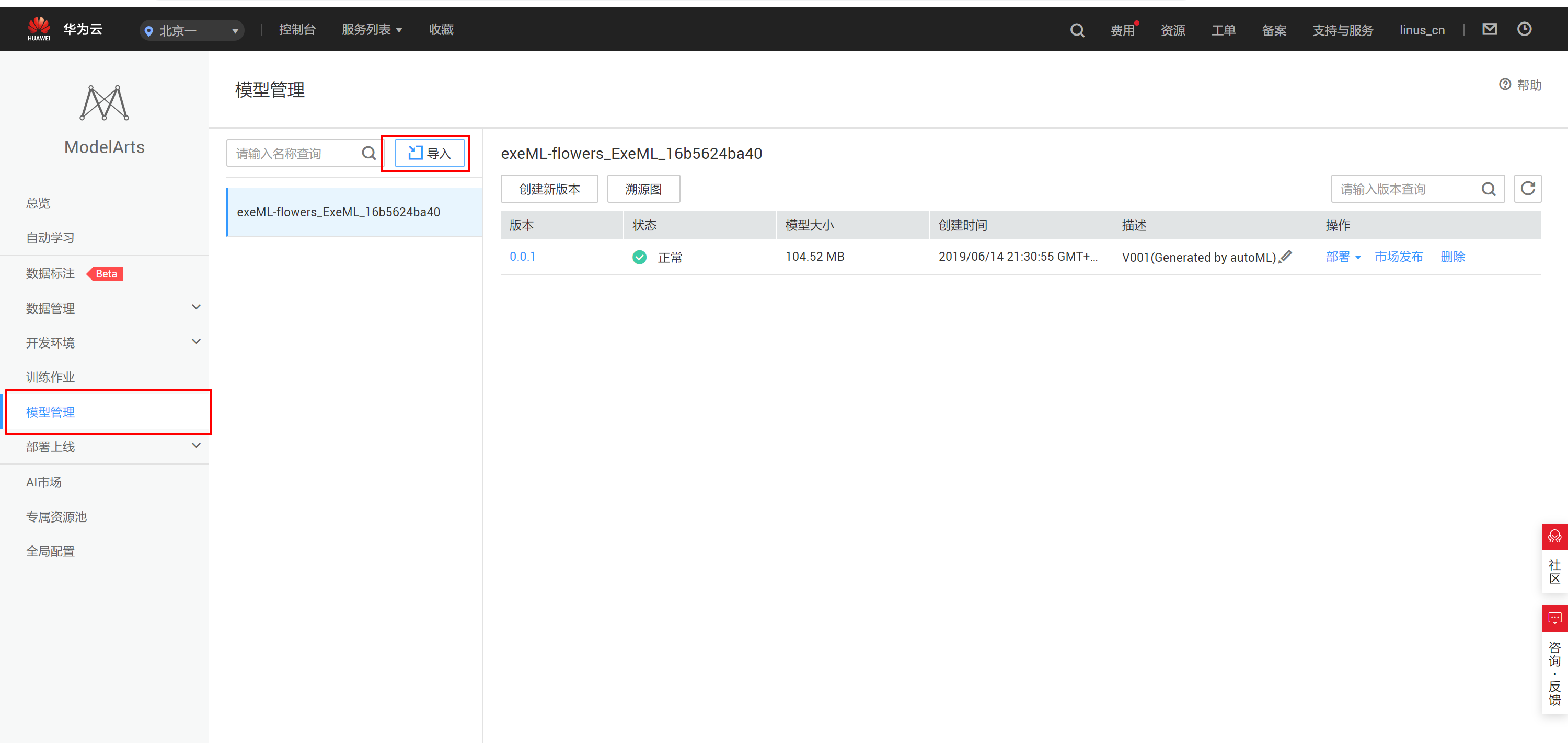

步骤 2    导入模型。点击“模型管理”界面,然后点击“导入”按钮,如下图:
进入导入模型界面,按照下图指导,填写参数:
名称:model-dog-and-cat
版本:0.0.1
元数据来源:从训练中选择
选择训练作业:选择之前创建的猫狗识别训练作业
版本:选择相应的版本
其他参数会自动加载
点击立即创建按钮,等待模型导入完成。

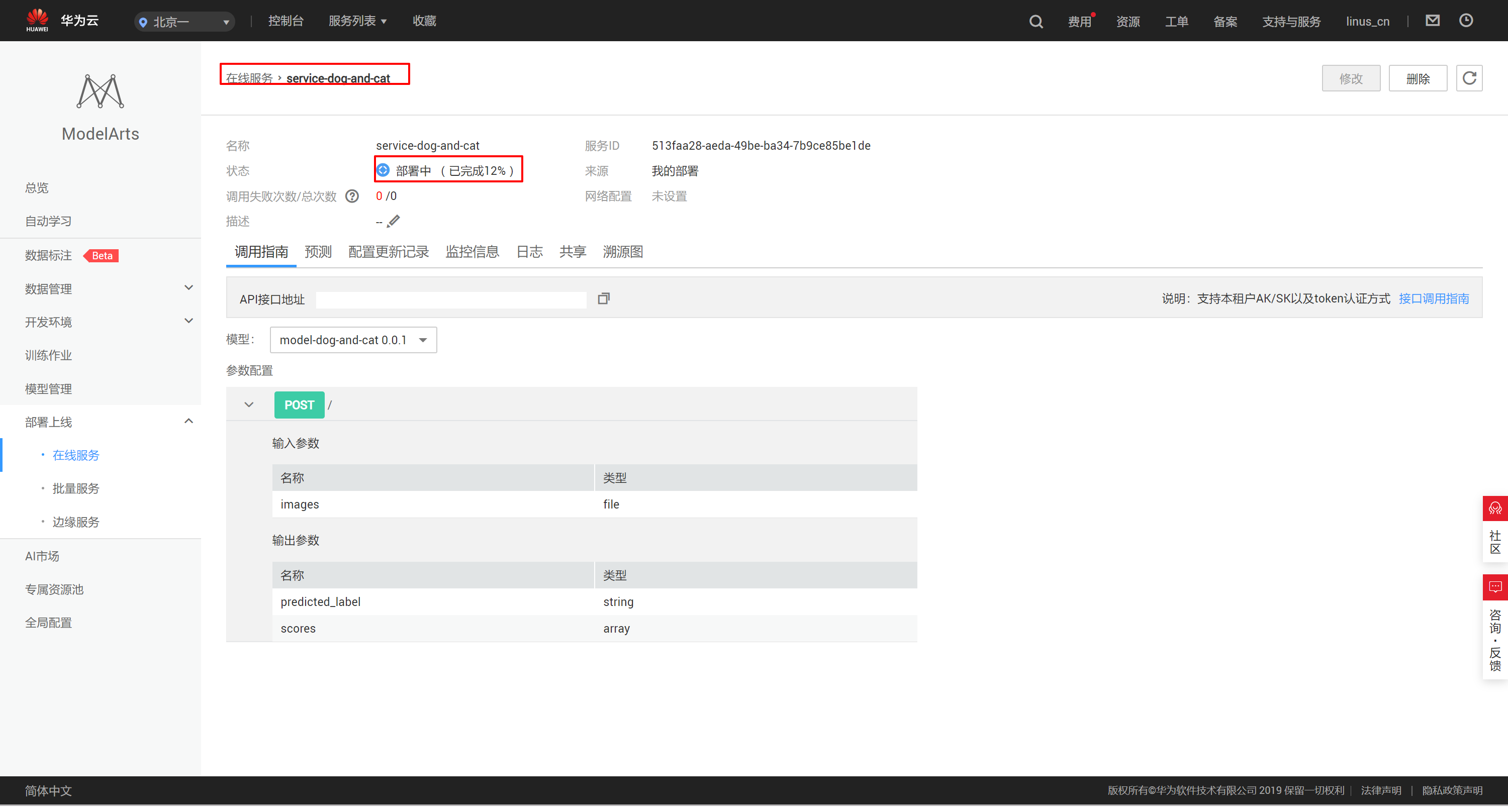

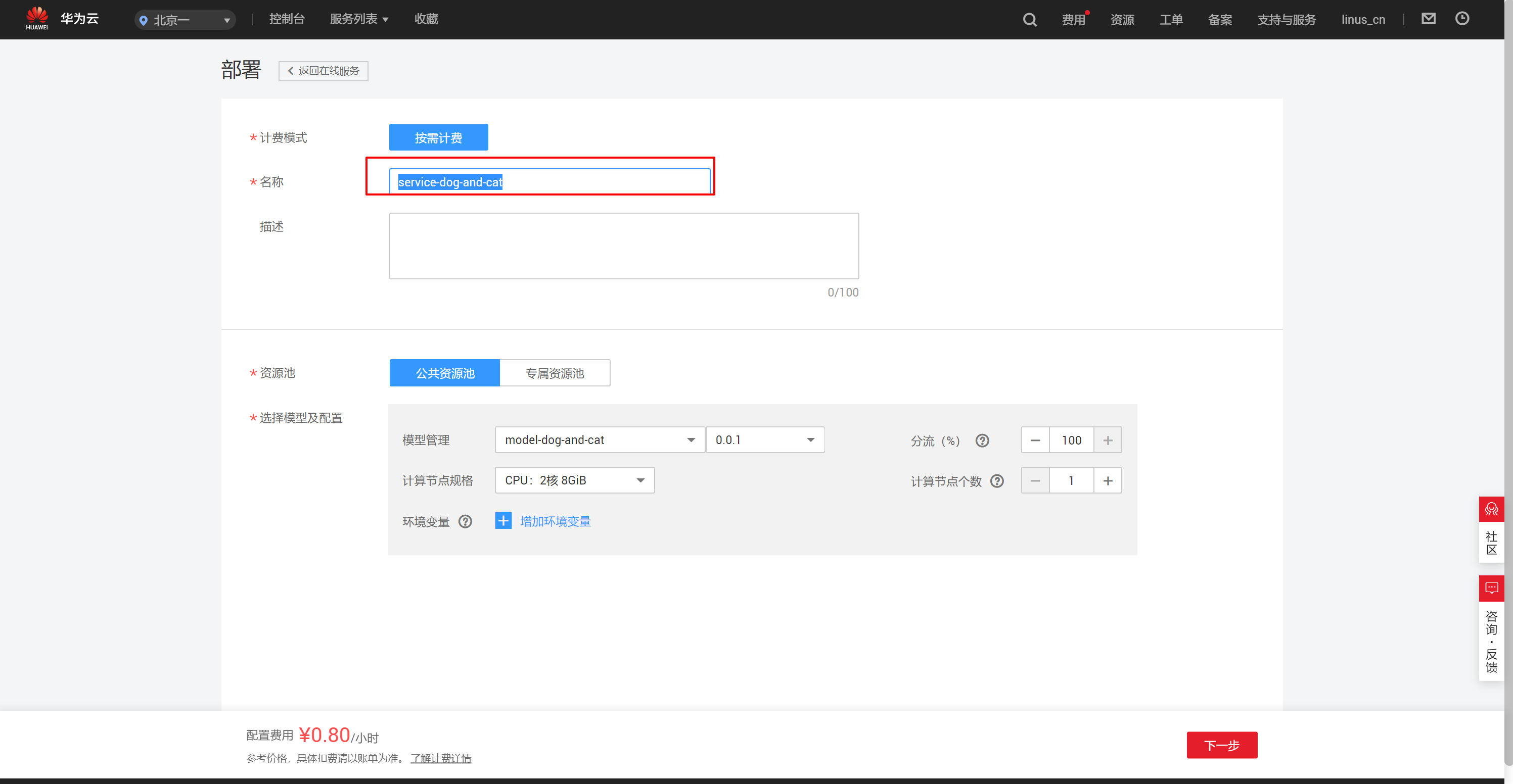

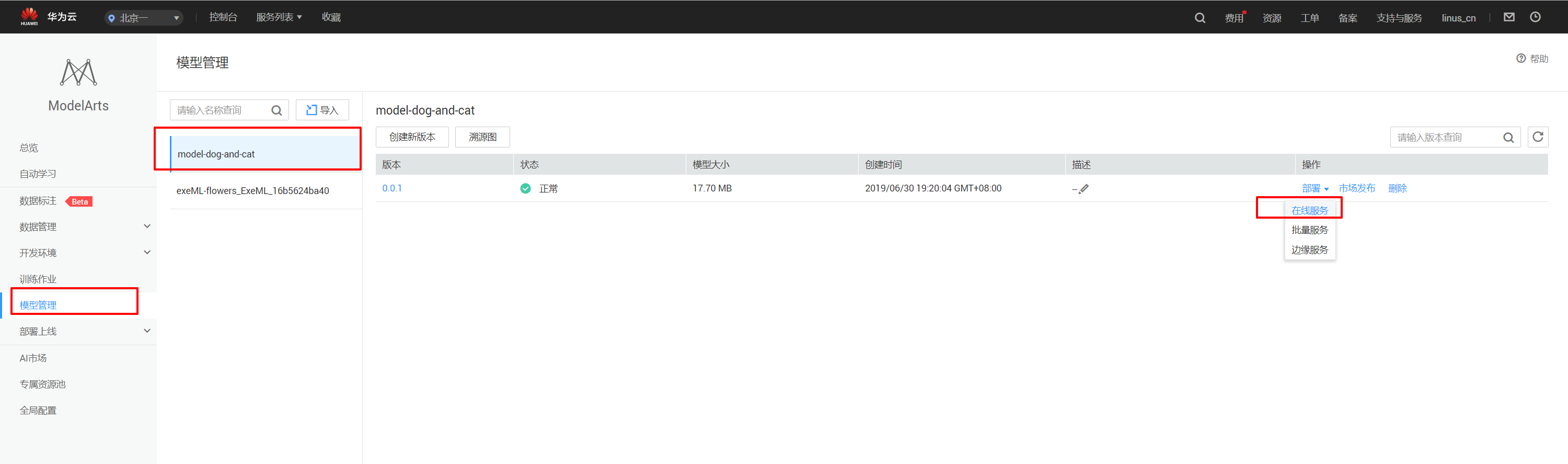

步骤 3     将模型部署成在线服务。
在模型管理页面, 找到之前导入的模型,点击“部署”下拉框中的“在线服务”,如下图:
进入部署页面,按照下图指导,填写相关参数:
名称:service-dog-and-cat
资源池:公共资源池
选择模型及配置:会自动加载,保持默认
点击“下一步”按钮,然后点击“立即创建”按钮,最后点击“查看服务详情”。等待在线服务部署成功(状态变成“运行中”),大概需要预计3到8分钟左右,ModelArts使用高峰期可能会有时间延迟。

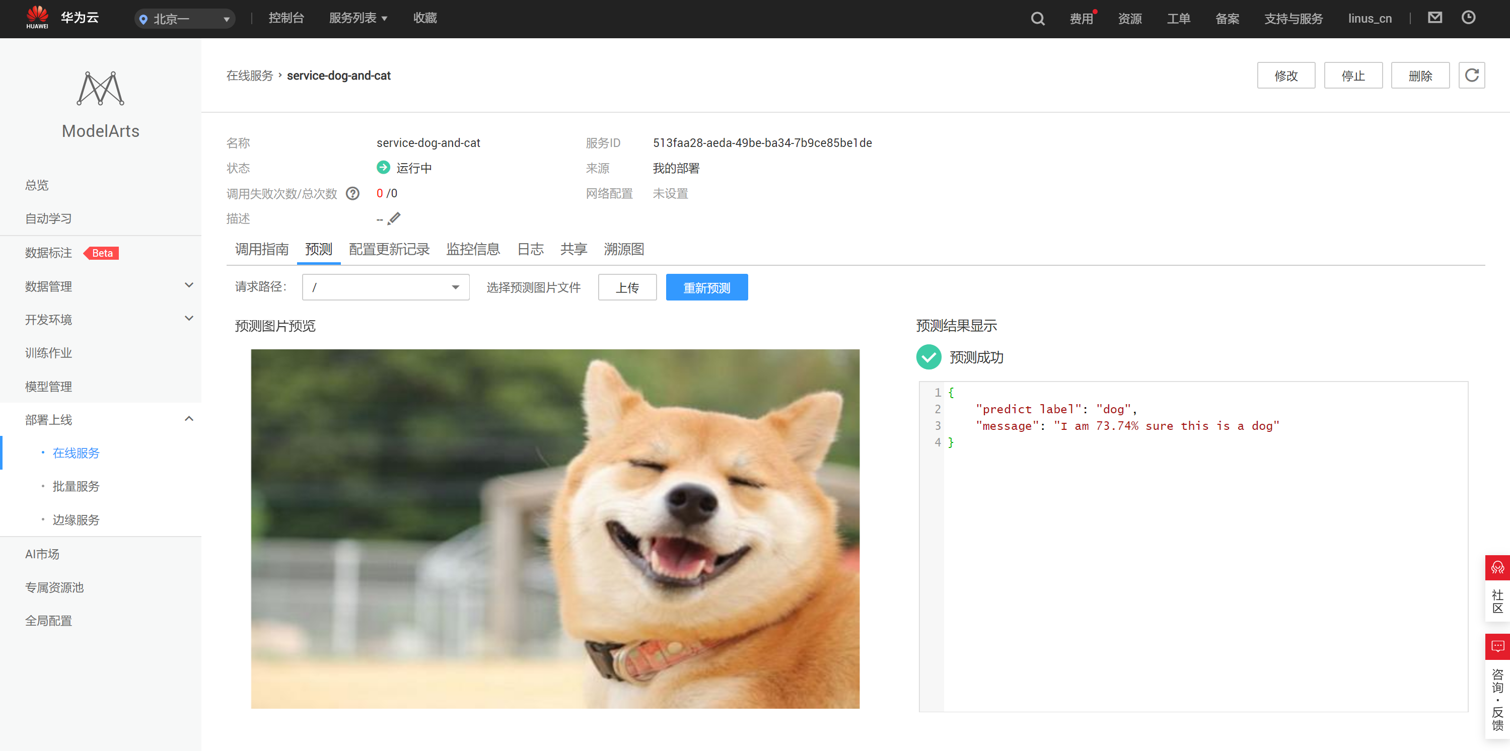

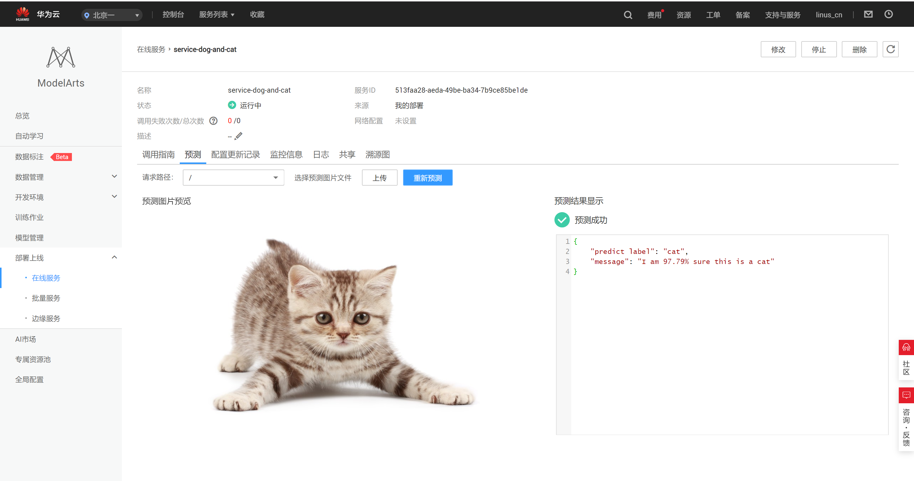

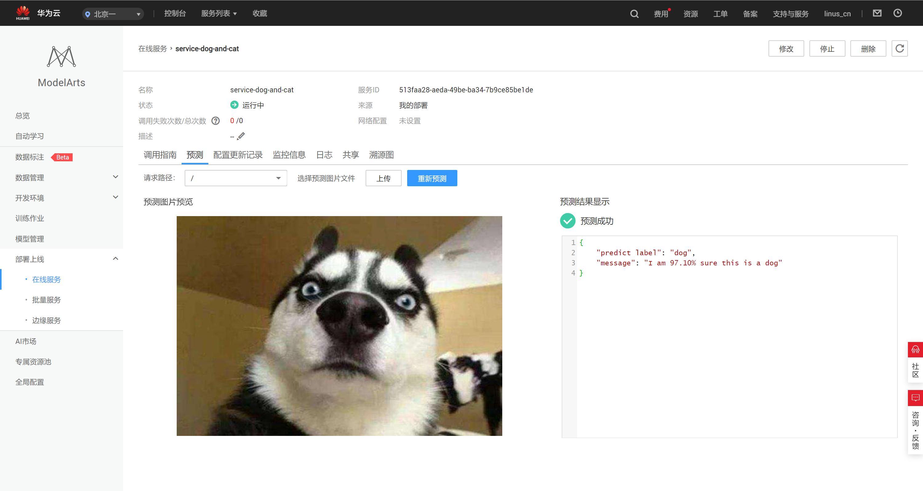

5. 发起预测请求

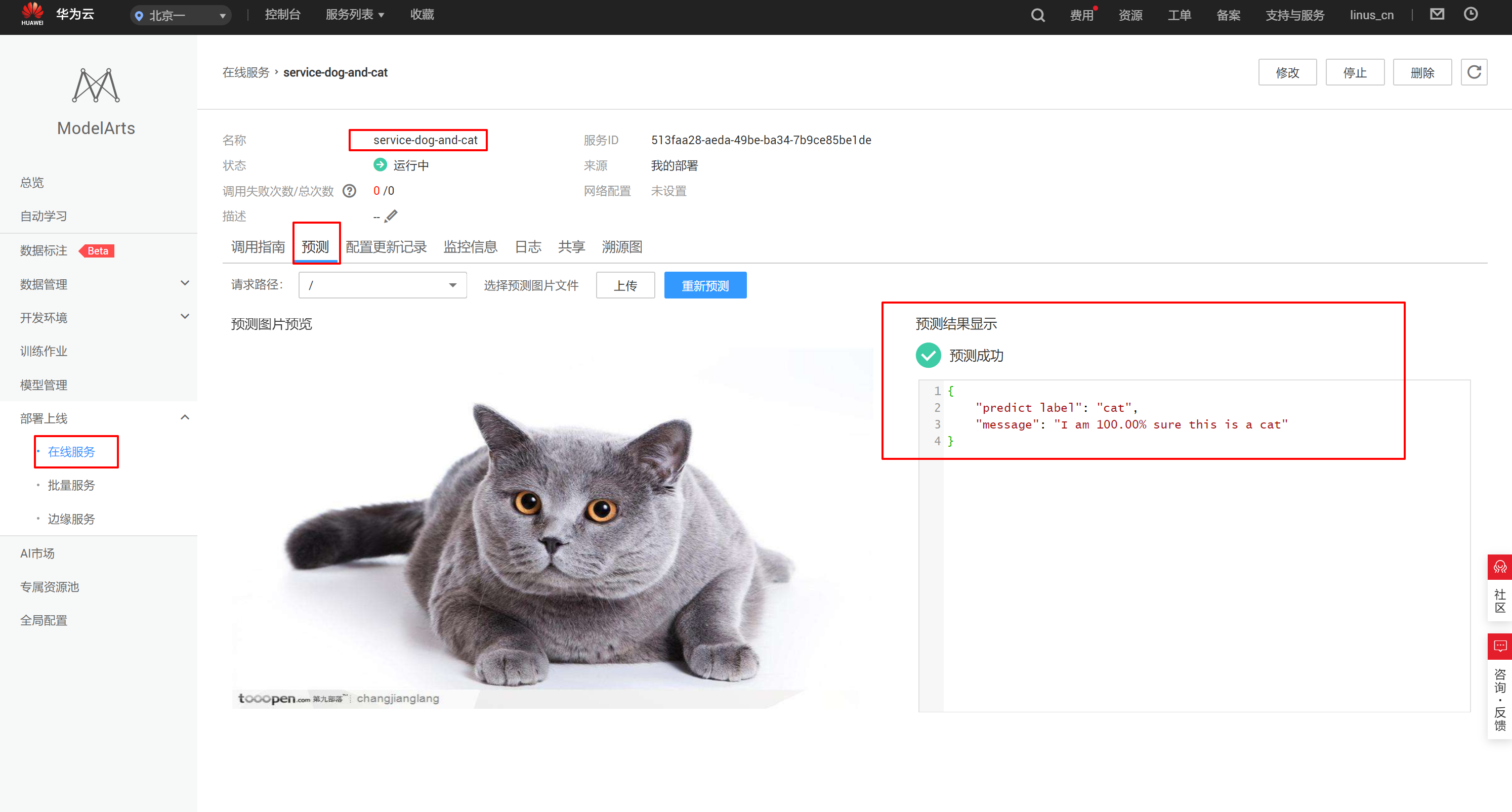

当在线服务部署成功后,我们可以使用测试图片进行预测。
将本案例提供的几张测试图片 (https://github.com/huaweicloud/ModelArts-Lab/blob/master/train_inference/image_recognition/data)下载至本地,或者从网络上下载若干张包含猫或者狗的图片作为测试图片。
在“部署上线”->"在线服务"中,找到自己刚刚部署的在线服务,点击进入,然后点击“预测”页签。点击“上传”按钮,选择准备好的猫或者狗图片,并上传,然后点击“预测”按钮,预测结果会出现在右侧输出框中,如下图所示:
如果上传的图片中不包含猫或者狗,可能会出现错误的结果。
注意:实验完成后,为了防止继续扣费,需要把在线服务停止掉,在线服务停止后可以重新启动。点击“停止”按钮即可:
