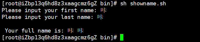

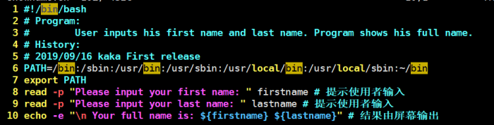

案例一:对谈式脚本
将上面这个 showname.sh 执行一下,你就能够发现使用者自己输入的变量可以让程序所取用,并且将他显示到屏幕上!

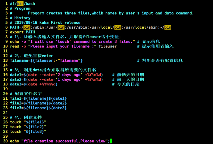

案例二:利用date来创建文件

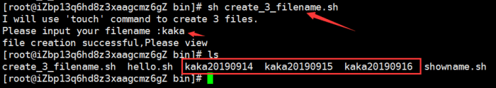

假设我们的服务器内有数据库,数据库每天都需要备份,因此当我们备份的时候,希望将每天的数据都备份成不同的文件名,这样我们才能够让旧数据保存下来不被覆盖。因此我们使用时间来创建文件名就可以了
执行结果

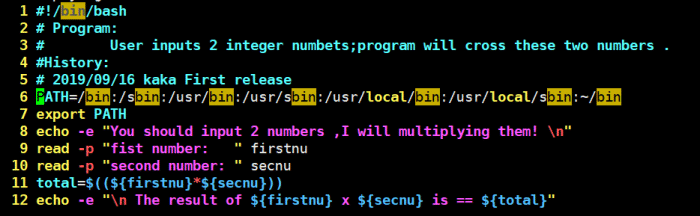

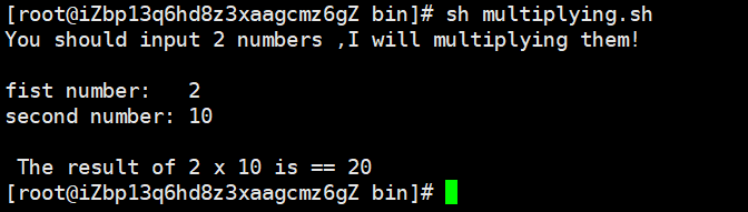

案例三:整数值的计算
执行结果
