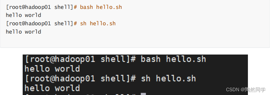

执行方式一
问题: bash 和 sh 是什么关系?
sh 是 bash 的 快捷方式

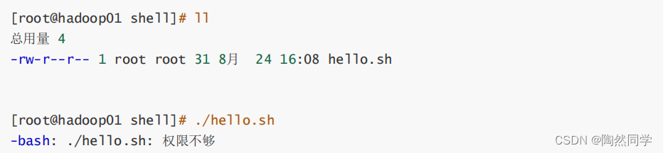

3.3 执行方式三
./ 文件名
3.3.1 权限不够怎么办?

[root@hadoop01 shell] # bash hello.sh
hello world
[root@hadoop01 shell] # sh hello.sh
hello world
[root@hadoop01 shell] # ll
总用量 4
-rw-r--r-- 1 root root 31 8 月 24 16 :08 hello.sh
[root@hadoop01 shell] # ./hello.sh
-bash : ./hello.sh: 权限不够
[root@hadoop01 shell] # chmod 755 hello.sh
总用量 4
-rwxr-xr-x 1 root root 31 8 月 24 16 :08 hello.sh

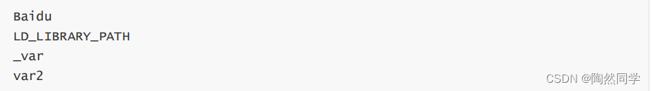

有效的 Shell 变量名示例如下:
无效的变量命名:

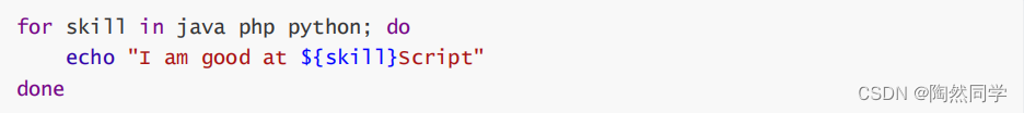

变量名外面的花括号是可选的,加不加都行,加花括号是为了帮助解释器识别变量的边界,比如下面这
种情况:
如果不给 skill 变量加花括号,写成 echo "I am good at $skillScript" ,解释器就会把 $skillScript 当成一个
变量(其值为空),代码执行结果就不是我们期望的样子了。
推荐给所有变量加上花括号,这是个好的编程习惯。

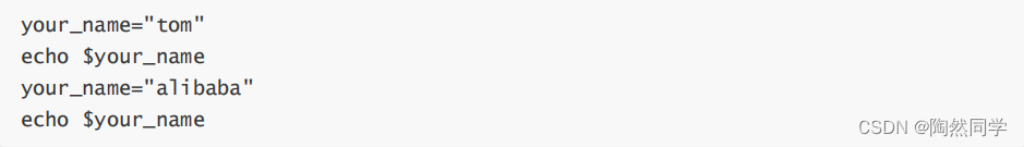

已定义的变量,可以被重新定义,如:
这样写是合法的,但注意,第二次赋值的时候不能写 $your_name="alibaba" ,使用变量的时候才加美
元符(

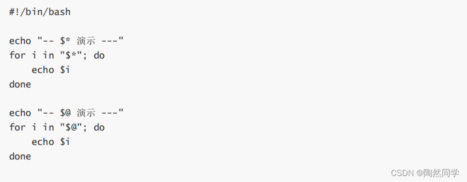

$* 与 $@ 区别 :
相同点:都是引用所有参数。
不同点:只有在双引号中体现出来。假设在脚本运行时写了三个参数 1 、 2 、 3 ,,则 " * " 等价于
"1 2 3" (传递了一个参数),而 "@" 等价于 "1" "2" "3" (传递了三个参数)。
执行脚本,输出结果如下所示:
