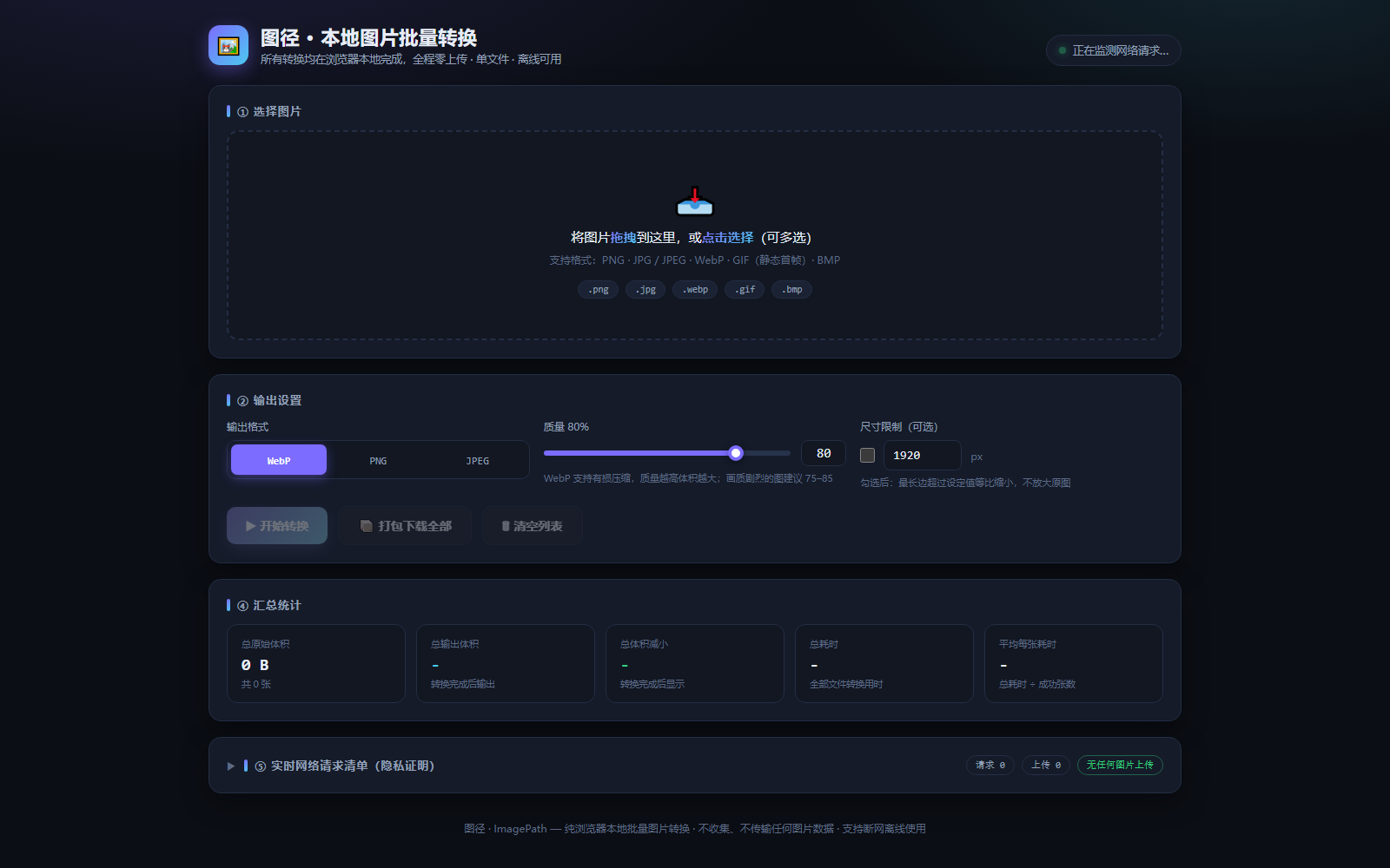

三、一屏看清:能选什么,能看什么
页面分四块:选图片、输出设置、处理队列、汇总统计,最底下还挂着一块网络请求清单。
图 2:工具首屏,从上到下是拖拽选择区、输出格式与质量滑杆、尺寸限制、操作按钮,以及置灰的三个按钮
拖拽区标了五种支持的输入格式,点一下就能选文件,多选不限张数。
输出设置只有三个开关:格式(WebP / PNG / JPEG)、质量滑杆(1 到 100)、尺寸限制(勾选后最长边超过设定值就等比缩小)。
尺寸限制只缩小、不放大,所以小图勾不勾都一样。
选完文件按钮才会亮,队列空的时候「开始转换」是灰的。

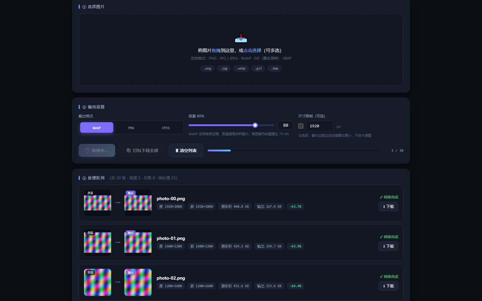

四、实测:30 张 PNG 转 WebP,8.27 秒,少 63.8%
输入是我用 PIL 生成的 30 张噪点图,尺寸掺着来:1920×1080、1600×1200、1200×1600、800×600、3840×2160,合计 18.91 MB。
默认设置是 WebP、质量 80,点一下「开始转换」。
图 3:转换进行中,按钮变成「转换中…」,右侧进度条走到 5 / 30,队列里已完成的三行给出逐张对比数字
跑完汇总统计给出四个数:18.91 MB → 6.84 MB,减小 63.8%,总耗时 8.27 秒,平均每张 276 毫秒。
同一批文件我重复跑了三遍,耗时是 8.30、8.28、8.27 秒,稳定在 8.3 秒上下。
逐张看也有规律:1920×1080 那张从 460.8 KB 掉到 167.4 KB,3840×2160 那张从 1.75 MB 掉到 649.1 KB,减小幅度都在 63% 到 64% 之间。
噪点多的图最吃 WebP 的亏,也最能吃到它的便宜。

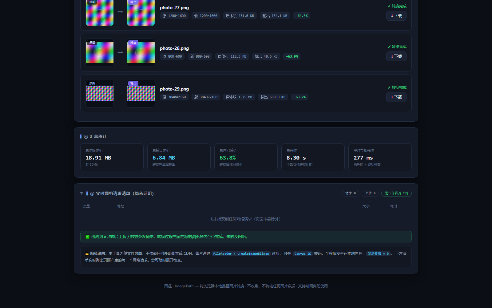

六、不上传这件事,我是怎么验的
页面底部那块清单,从打开页面开始记,凡是页面发出的请求都会逐条列出来,带地址和耗时。
30 张转完,清单是空的:请求 0、上传 0,绿条写着「检测到 0 次图片上传 / 数据外发请求」。
图 4:汇总统计给出总体积、总耗时、平均耗时五个数字,下方展开的网络请求清单是空的,「上传」计数为 0
这个清单是页面自己记的,我不太想直接信,就从外面又对了一遍:performance.getEntriesByType(‘resource’) 在六个设置下都返回 0 条。
页面里也确实没有外部脚本和 CDN,整个 index.html 45066 字节,双击就能打开。
输出的东西我也验了一遍,不是只看页面报的数字。
单张那一路:从页面内存里把输出 blob 取出来,落盘后让 PIL 打开,读出来是 WEBP、1920×1080,文件头 RIFF + WEBP,171422 字节,和页面报的数一致。
打包那一路:把三张图的输出交给页面自带的 ZIP 写入器,拿到 879080 字节,用 Python 的 zipfile 读,三个条目是 photo-00.webp、photo-13.webp、photo-14.webp,逐条用 PIL 打开也都能解码。
顺带看到一个细节:ZIP 条目的压缩方式全是 0(存储),也就是打包不二次压缩,因为图片本身已经压过一遍,再压只会拖时间。

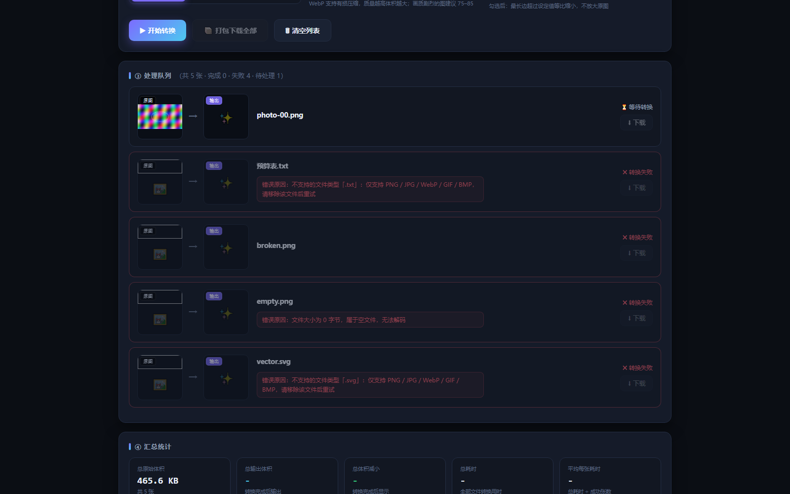

七、四种坏文件,页面各说各的
失败路径我专门造了四个文件:正常图片改名的文本、一个 SVG、一个 4096 字节的随机数据、一个 0 字节的空文件。
图 5:四个坏文件同时拖进去,每一行标红并给出各自的中文原因,「打包下载全部」保持置灰
输入 页面给出的原因
预算表.txt 不支持的文件类型「.txt」:仅支持 PNG / JPG / WebP / GIF / BMP,请移除该文件后重试
vector.svg 不支持的文件类型「.svg」:仅支持 PNG / JPG / WebP / GIF / BMP,请移除该文件后重试
类型不对的文件在进入队列时就被挡下,不用等点转换。
损坏和空文件是解码阶段才发现的,原因分别落在「解码失败」和「大小为零」两条分支上。
只剩失败项时,「打包下载全部」保持禁用,它不会假装还有东西可下。
