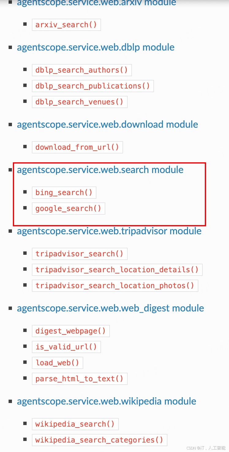

更多内置工具参考:agentscope.service package

results = google_search(
    'Python programming',
    'your_google_api_key',
    'your_cse_id',
    num_results=2
if results.status == ServiceExecStatus.SUCCESS:
    for result in results.content:
        print(result['title'], result['link'], result['snippet'])

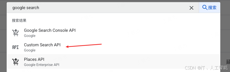

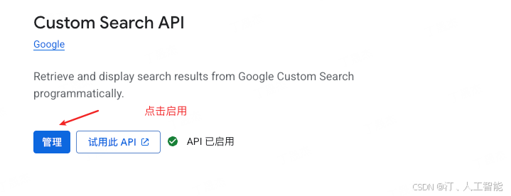

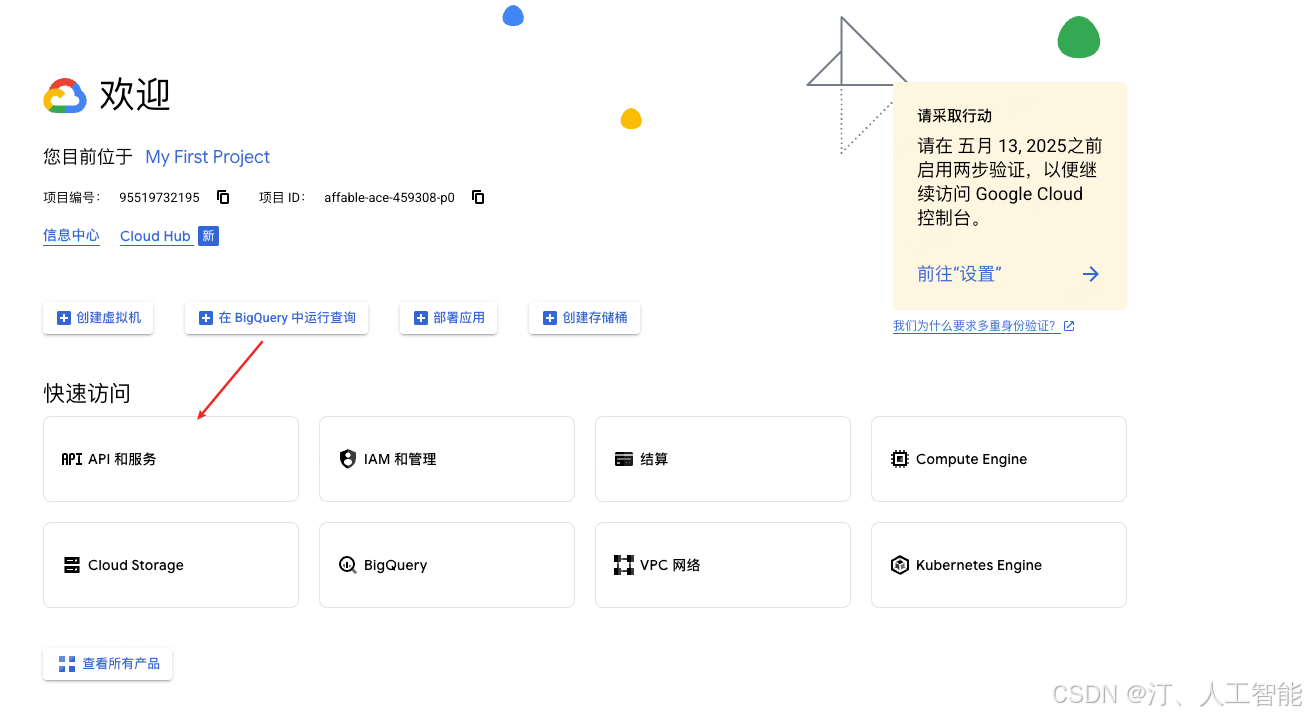

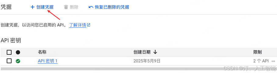

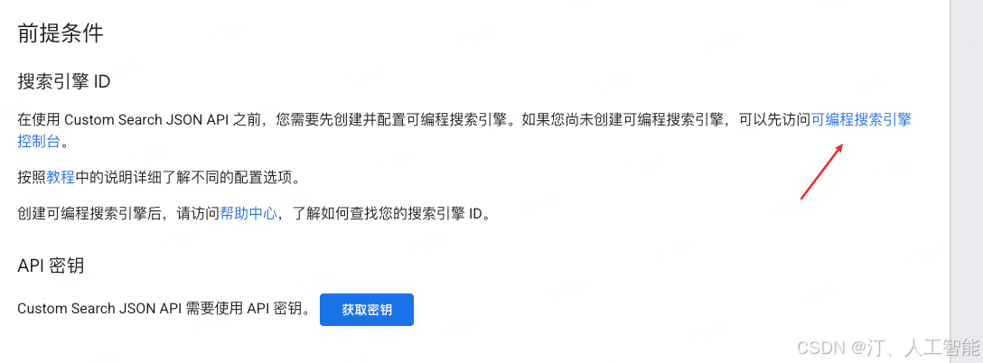

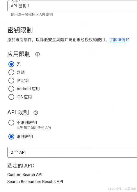

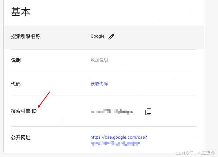

google_searchAPI申请可以参考第二章

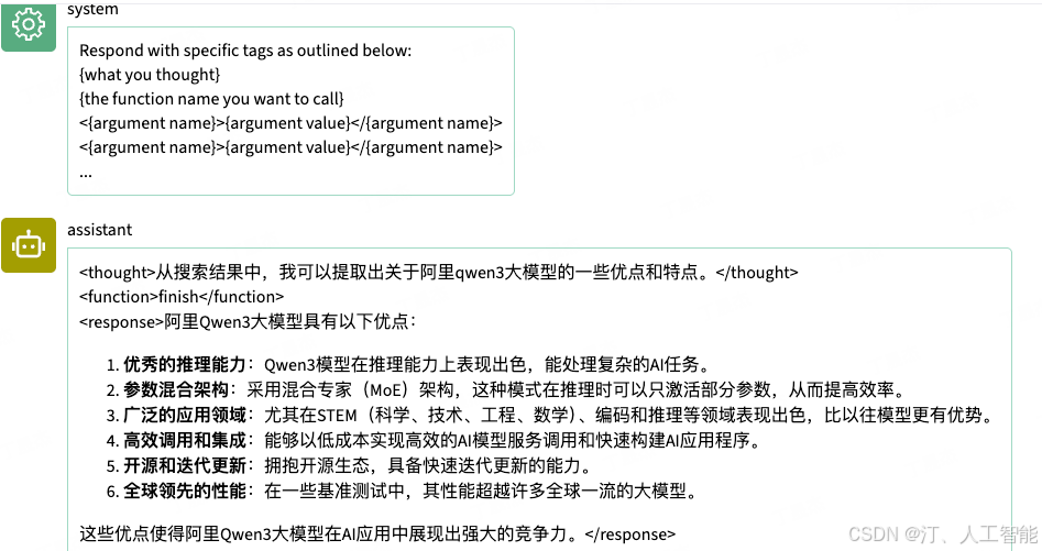

User: 你知道阿里qwen3 大模型吗,介绍一下它的优点。
system: Respond with specific tags as outlined below:
<thought>{what you thought}</thought>
<function>{the function name you want to call}</function>
<{argument name}>{argument value}</{argument name}>
assistant: <thought>我需要搜索关于阿里qwen3大模型的最新信息,以便介绍它的优点。</thought>
<function>google_search</function>
<question>阿里qwen3 大模型的优点</question>

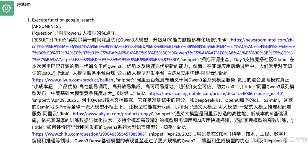

system: 1. Execute function google_search
   [ARGUMENTS]:
       {"question": "阿里qwen3 大模型的优点"}
   [RESULT]: [{'title': '英特尔第一时间深度优化Qwen3大模型,升级AI PC能力赋能多样化场景', 'link': 'https://newsroom.intel.com/zh-cn/%E4%BA%BA%E5%B7%A5%E6%99%BA%E8%83%BD/%E8%8B%B1%E7%89%B9%E5%B0%94%E7%AC%AC%E4%B8%80%E6%97%B6%E9%97%B4%E6%B7%B1%E5%BA%A6%E4%BC%98%E5%8C%96qwen3%E5%A4%A7%E6%A8%A1%E5%9E%8B%E5%8D%87%E7%BA%A7ai-pc%E8%83%BD%E5%8A%9B%E8%B5%8B%E8%83%BD', 'snippet': '拥抱开源生态,Day 0支持魔搭社区Ollama. 在本次阿里巴巴开源的新一代通义千问Qwen3 ... 优势以及快速迭代更新的能力。然而,在实际应用落地过程中,人们常常对其知识的\xa0...'}, {'title': '大模型服务平台百炼_企业级大模型开发平台_百炼AI应用构建-阿里云', 'link': 'https://www.aliyun.com/product/bailian', 'snippet': '阿里云百炼发布通义千问Qwen3全系列模型服务. 灵活的混合思考模式真正“小成本超 ... 产品优势. 高性能易调用,高开放易集成,高可用易落地,超低价安全可信,助力\xa0...'}, {'title': '阿里Qwen3系列模型发布,中美基础大模型竞争强度加大_《财经 ...', 'link': 'https://news.caijingmobile.com/article/detail/546860?source_id=40', 'snippet': 'Apr 29, 2025 ... 阿里Qwen3技术文档披露,它在基准测试中的得分,和DeepSeek-R1、OpenAI旗下的o1、o3-mini,谷歌的Gemini-2.5-Pro等全球一流大模型不相上下。 让模型性能提升\xa0...'}, {'title': '通义大模型_AI大模型_一站式大模型推理和部署服务-阿里云', 'link': 'https://www.aliyun.com/product/tongyi', 'snippet': '通义大模型是阿里云打造的高性能、低成本的AI基础设施,依托其深厚的训练数据与优化技术,支持全模态高效精准的模型服务调用和AI应用快速搭建,还能实现模型的高效训练。'}, {'title': '如何评价阿里云刚刚发布的Qwen3系列大型语言模型? - 知乎', 'link': 'https://www.zhihu.com/question/1900463055457989808', 'snippet': 'Apr 28, 2025 ... 特别是在STEM(科学、技术、工程、数学)、编码和推理等领域,Qwen3 Dense基础模型的表现甚至超过了更大规模的Qwen2. ... 模型和生成模型的优点,以及Deepseek和\xa0...'}, {'title': '麻省理工科技评论-阿里开源Qwen3 系列“混合”推理模型,可开关快慢 ...', 'link': 'https://www.mittrchina.com/news/detail/14728', 'snippet': '其中,最吸引人眼球的当属旗舰模型 Qwen3-235B-A22B。这是一款采用MoE(Mixture of Experts, 混合专家)架构的大模型,拥有2350 亿总参数量,在推理时激活其中\xa0...'}, {'title': 'Qwen3上线首都在线云平台-北京通信信息协会', 'link': 'https://www.bita.org.cn/newsinfo/8317496.html', 'snippet': '1 day ago ... 近日,阿里通义千问团队发布的Qwen3 大模型以一整套密集型和专家混合(MoE)模型震撼行业。凭借广泛的训练,Qwen3在推理能力、指令遵循能力、代理能力\xa0...'}, {'title': 'Qwen3 即将来袭:阿里云新模型相关支持已合并至vLLM 代码库 ...', 'link': 'https://www.oschina.net/news/343339', 'snippet': 'Apr 8, 2025 ... 阿里云旗下人工智能大模型系列Qwen 迎来重要进展,其下一代模型Qwen3的相关支持已正式合并至vLLM(高效大语言模型推理框架)的代码库中,标志着Qwen3的\xa0...'}, {'title': '轻松上手Qwen3,覆盖0.6 B到235 B 参数规模-阿里云技术解决方案', 'link': 'https://help.aliyun.com/document_detail/2883412.html', 'snippet': '2 days ago ... 5月6日,权威大模型测评榜LiveBench 放榜,Qwen3-235B-A22B 登顶「全球开源模型冠军」,且指令遵循能力超越顶级闭源模型位列全球第一。'}, {'title': '讯飞星辰MaaS平台-官网', 'link': 'https://training.xfyun.cn/modelSquare', 'snippet': 'Qwen3 是Qwen 系列的最新一代大型语言模型,提供了一系列密集型和专家混合 ... 讯飞自研的高性能大语言模型,在指令解析等场景上有明显优势。在工业自动化控制\xa0...'}]
assistant: <thought>从搜索结果中,我可以提取出关于阿里qwen3大模型的一些优点和特点。</thought>
<function>finish</function>
<response>阿里Qwen3大模型具有以下优点:
1. **优秀的推理能力**:Qwen3模型在推理能力上表现出色,能处理复杂的AI任务。
2. **参数混合架构**:采用混合专家(MoE)架构,这种模式在推理时可以只激活部分参数,从而提高效率。
3. **广泛的应用领域**:尤其在STEM(科学、技术、工程、数学)、编码和推理等领域表现出色,比以往模型更有优势。
4. **高效调用和集成**:能够以低成本实现高效的AI模型服务调用和快速构建AI应用程序。
5. **开源和迭代更新**:拥抱开源生态,具备快速迭代更新的能力。
6. **全球领先的性能**:在一些基准测试中,其性能超越许多全球一流的大模型。
这些优点使得阿里Qwen3大模型在AI应用中展现出强大的竞争力。</response>

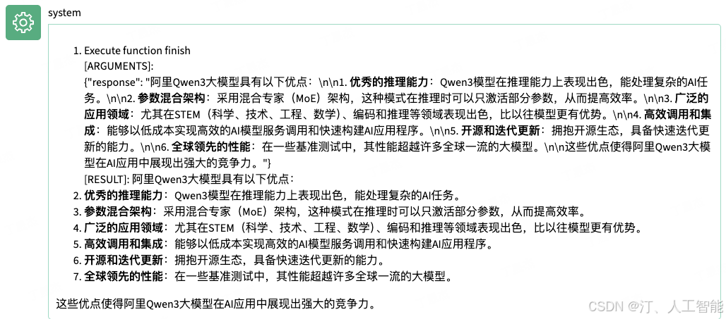

system: 1. Execute function finish
   [ARGUMENTS]:
       {"response": "阿里Qwen3大模型具有以下优点:\n\n1. **优秀的推理能力**:Qwen3模型在推理能力上表现出色,能处理复杂的AI任务。\n\n2. **参数混合架构**:采用混合专家(MoE)架构,这种模式在推理时可以只激活部分参数,从而提高效率。\n\n3. **广泛的应用领域**:尤其在STEM(科学、技术、工程、数学)、编码和推理等领域表现出色,比以往模型更有优势。\n\n4. **高效调用和集成**:能够以低成本实现高效的AI模型服务调用和快速构建AI应用程序。\n\n5. **开源和迭代更新**:拥抱开源生态,具备快速迭代更新的能力。\n\n6. **全球领先的性能**:在一些基准测试中,其性能超越许多全球一流的大模型。\n\n这些优点使得阿里Qwen3大模型在AI应用中展现出强大的竞争力。"}
   [RESULT]: 阿里Qwen3大模型具有以下优点:

2.1 登录谷歌云启动服务
  • • 首先登录谷歌云 Google Cloud: https://console.cloud.google.com/,登录后创建一个项目。
在这里插入图片描述在这里插入图片描述
2.2 选择 API 服务
  • • 选择创建的项目,进入 API 库。搜索Google Search
在这里插入图片描述在这里插入图片描述
  • • 选择custom Search API并启用。
此外,有个非常具有类似的 API-- Google Search Console API。和 Custom Search API 主要用于获取搜索结果不同,Google Search Console API 主要用于查询某网页在谷歌搜索中的排名和浏览情况,即查阅网站运行情况,并据此进一步制定 SEO 优化措施。
在这里插入图片描述在这里插入图片描述查询类 API 调用的关键额度是每天 100 次搜索限制,尽管者并不是一个很高的搜索额度,不过对于学习者以及初期开发测试阶段应用来说,这个免费配额是够用的。当然,如果超出这个限额则需要按照 5 美元 / 千次进行计费,且普通开发者账户每天不能超过 1 万次查询,具体费用情况可以查询相关帮助文档: https://developers.google.com/custom-search/v1/overview。
2.3 申请凭据
  • • 申请凭据 KEY
在这里插入图片描述在这里插入图片描述
在这里插入图片描述在这里插入图片描述

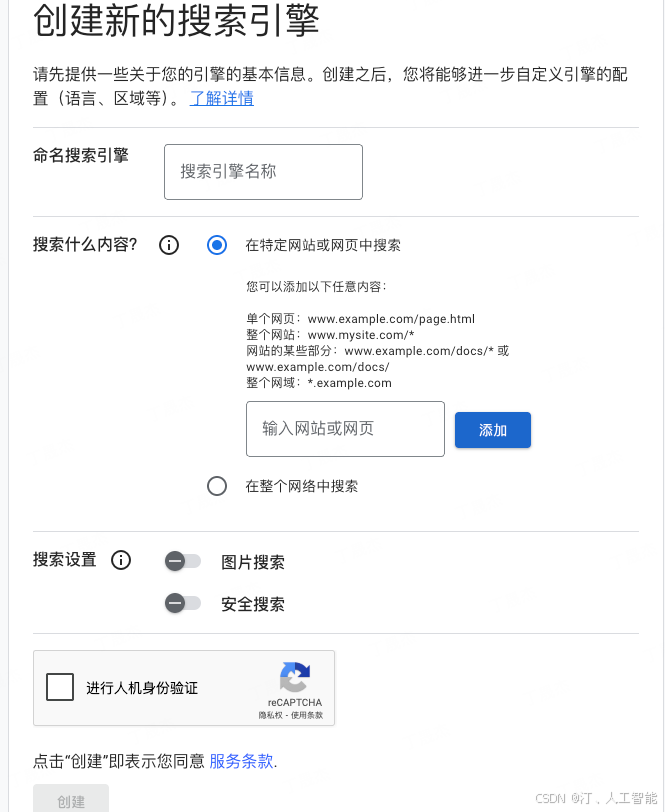

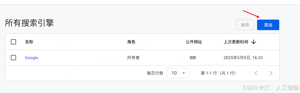

2.4 Custom Search Engine ID (cx)获取
https://developers.google.com/custom-search/v1/overview?hl=zh-cn
在这里插入图片描述在这里插入图片描述
在这里插入图片描述在这里插入图片描述
在这里插入图片描述在这里插入图片描述
在这里插入图片描述在这里插入图片描述
至此API_KEY = "YOUR_API_KEY",CX = "YOUR_CX_ID"都已获取
