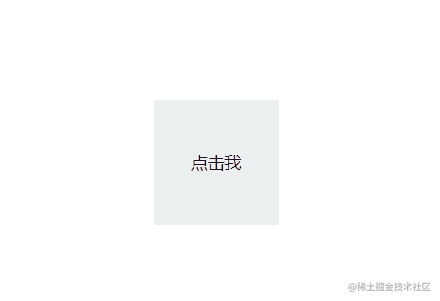

为什么设置3000,当然想让效果看起来明显一些,下面来看看效果吧:
好了好了,别在心里数123了,我们接着往下来。

看看效果:
可以看出,它是过了3s才生效的,但是不知道为什么,这种方式给我的体验感不是很好,可能是因为不是点击的下一刻就有了反馈吧~
这块要加上一个过渡动画,是不是会好很多?
