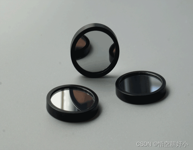

关于日夜两用双通滤光片
1. 两种方法感应到红外光
红外光在白天等可见光条件下对彩色监视摄像机来说是一种杂散光,会降低彩色监视摄像机的清晰度和色彩恢复性。
目前有两种方法可以让彩色监控摄像头在夜晚的条件下感应到红外光。
首先,打开滤光片,用可见光覆盖红外线。在没有可见光的情况下,取下滤光片,让红外线进入。该方案获得了良好的图像质量,但需要使用一种称为切换器的硬件。不仅会增加成本,而且开关的故障率也很高。
第二,在滤光片上打开一个特定的红外线通道,允许与红外灯波长相同的红外光线进来,这就是日夜两用双通道滤光片,该滤光片由光学玻璃基体以及沉积在光学玻璃基体上的滤光膜组成,可阻断混合光源中的紫外线和红外线,有助于数码相机CCD或CMOS不再受紫外线和红外线的信号影响,得到更加鲜明清晰的影像;同时该滤光片还能根据红外灯的不同特性有选择性地通过部分红外光谱,起到增强数码相机的夜视功能的效果。
日夜两用滤光片能通过可见光420nm-620nm和850nm的红外光,阻止近红外线920nm-1100nm的红外光,白天可以获得真彩色图像,晚上可以获得清晰的黑白图像。主要用于CCD芯片彩色摄像机和CMOS成像系统,安防监控器摄像头,数码相机,网络摄像机,可视电话,门铃,数字望远镜,车牌识别摄像机等,抗强光和杂光干扰能力强,色彩失真少。
