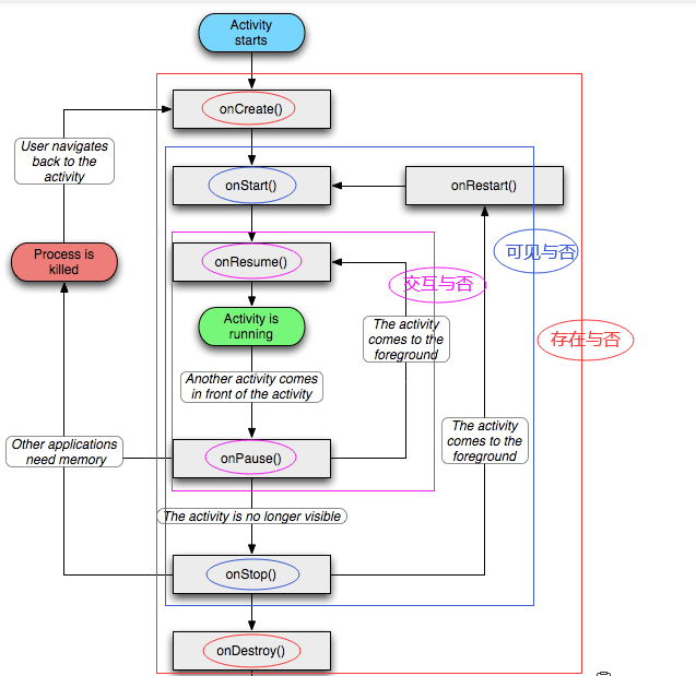

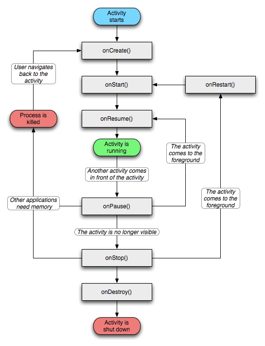

2、Activity生命周期简化图
  • 为了在Activity生命周期各个阶段之间导航转换,Activity类提供六个核心回调方法:onCreate()onStart()onResume()onPause()onStop()onDestroy()。当 Activity 进入新状态时,系统会调用其中每个回调方法。
(1)Activity存在与否
  • Activity整个生命周期从onCreate()方法开始,到最终调用onDestroy()方法结束。对于Activity的全局资源在onCreate()方法中设置,最终在onDestroy()方法中进行资源回收。
(2)Activity可见与否
  • Activity触发onStart()方法后处于可见状态,但未必能与用户进行交互。当Activity完全不可见时,触发onStop()方法。重新可见时,先触发onRestart()方法,再触发onStart()方法。onStart()方法和onStop()方法可以被多次调用。
(3)Activity可交互与否
  • Activity在onResume()方法和onPause()方法之间时处于活动状态,此时可以与用户进行交互。
