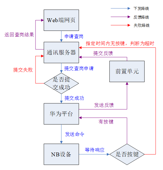

本次项目时以BN-IOT未为通信手段,采集建筑物的火灾报警控制器的信号,如故障、火警、动作等,实时传送至云平台,由云平台的管理人员进行监管,同时相关信息会发送至相关人员的手机APP,或微信进行通知。平台管理人员也可发送查岗命令,由设备指示消防人员按键确认,对人员进行监督,以确认消防监控室人员在岗。

查岗流程
