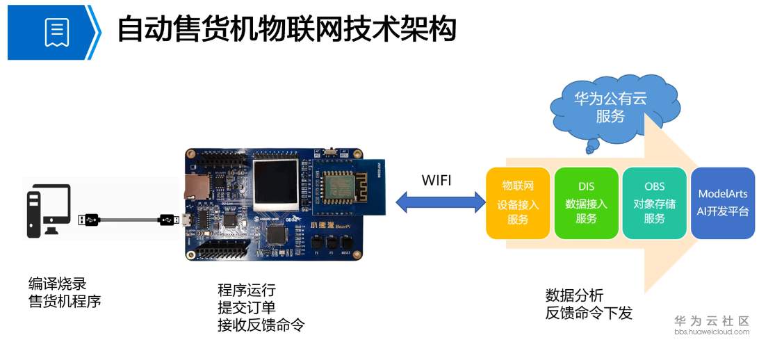

自动售卖机技术架构:
平台层:华为云接入服务,数据集成,规则转发;
网络层:WIFI,MQTT协议,传输数据;
设备层:小熊开发板(GD芯片),LiteOS;售货机界面显示,订单数据收集。
