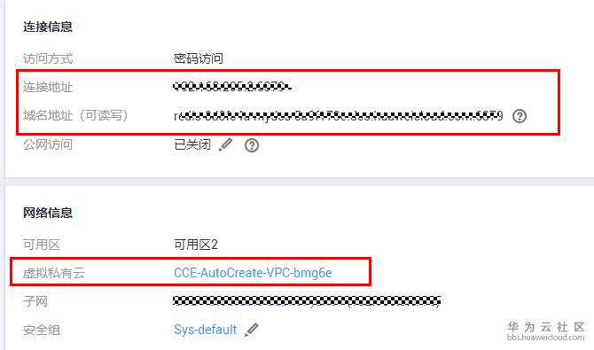

1、在ECS中无法连接DCS Redis实例,or连接后提示密码错误?
①确认Redis实例和ECS在同一个虚拟私有云;②确认输入的是DCS Redis实例的内网连接地址或域名地址(如下图);③在输入地址和密码时,注意去掉示例中的{括号或者<括号。
