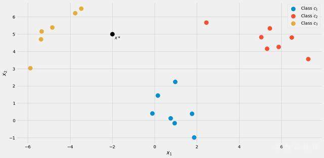

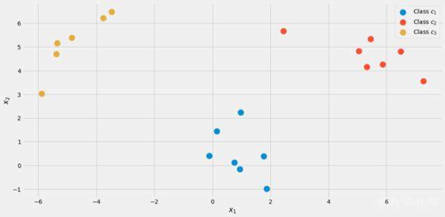

为了说明一切,让我们使用一个玩具数据集,其中包含两个真正的特征x,x,以及下面的三个类c,c,c。
你可以通过以下代码创建:
from sklearn.datasets import make_blobsX, y = make_blobs(n_samples=20, centers=[(0,0), (5,5), (-5, 5)], random_state=0)让我们从类概率p(c)开始,即在标记的数据集中观察到某些类c的概率。估计这一点的最简单方法就是计算类的频率,并将它们用作概率。我们可以使用我们的数据集来了解这到底意味着什么。
在数据集中,20个点中有7个标记为c类(蓝色),因此我们称 p(c)=7/20。类(红色)也有7个点,因此我们将p(c)=7/20。最后一类c(黄色)只有6个点,因此p(c)=6/20。

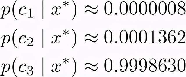

为了确定它属于哪个类,我们计算所有类的p(c|x*)。从图片上看,它应该属于c=2类,但我们暂时忽略分母p(x),使用下面的循环计算结果。
x_new = np.array([-2, 5])for j in range(3): print(f'Probability for class {j}: {(1/np.sqrt(2*np.pi*stds[j]**2)*np.exp(-0.5*((x_new-means[j])/stds[j])**2)).prod()*p[j]:.12f}')我们收到:
Probability for class 0: 0.000000000263Probability for class 1: 0.000000044359Probability for class 2: 0.000325643718当然,这些概率(我们不应该这样称呼它们)加起来不是一,因为我们忽略了分母。然而这不是问题,因为我们可以把这些非标准化的概率除以它们的和,那么它们加起来就是一。所以,把这三个值除以它们的和,大约0.00032569,我们得到:
是准确的。现在我们实现它!

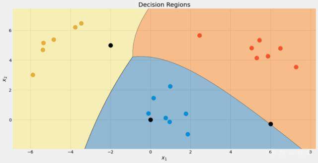

看看分类器的决策区域。我标记了用于测试的三个点。这一点接近边界只有56.9%的机会属于红色类,你可以看到predict_proba输出。另外两点分类的可信度要高得多。
