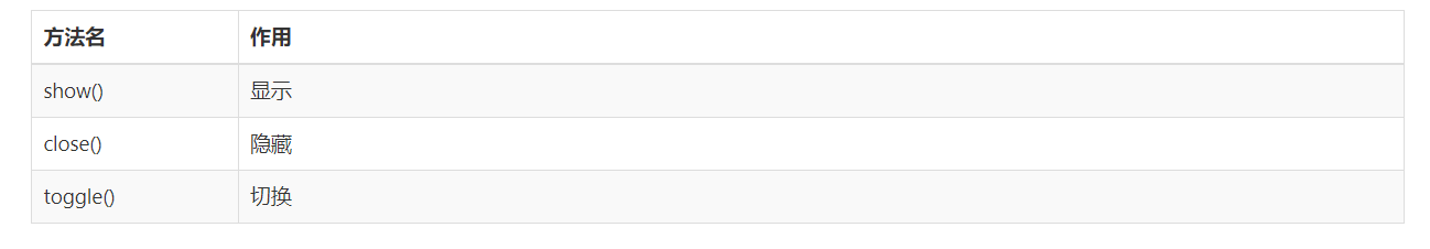

常见的掩码操作包括:创建、显示和关闭,如下代码所示:
var mask = mui.createMask(callback);//callback为用户点击蒙版时自动执行的回调;
mask.show();//显示遮罩
mask.close();//关闭遮罩
注意:关闭遮罩只会关闭,不会破坏它;关闭后,您可以调用掩码。再次显示();打开面罩;

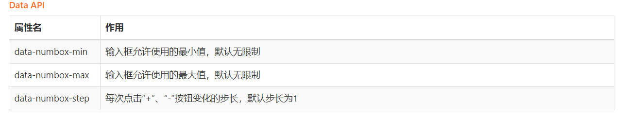

numbox
mui提供数字输入框控件,允许您直接输入数字,或单击“+”和“-”按钮更改当前值;默认numbox控件的dom结构很简单,如下所示:
<div class="mui-numbox">
  <!-- "-"按钮,点击可减小当前数值 -->
  <button class="mui-btn mui-numbox-btn-minus" type="button">-</button>
  <input class="mui-numbox-input" type="number" />
  <!-- "+"按钮,点击可增大当前数值 -->
  <button class="mui-btn mui-numbox-btn-plus" type="button">+</button>
</div>

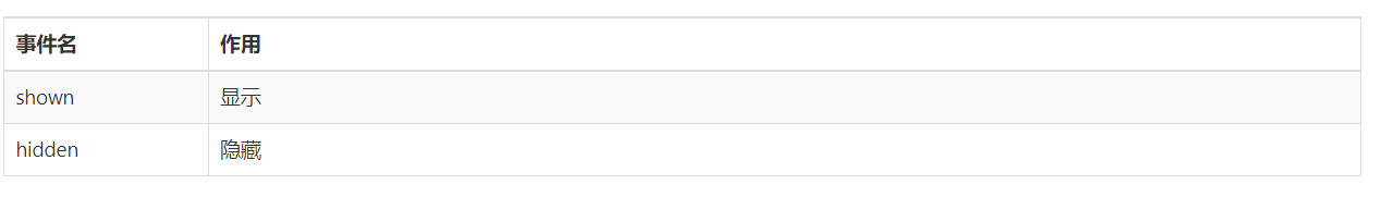

事件监听
你可以通过一下方式监听侧滑菜单显示隐藏
document.querySelector('.mui-off-canvas-wrap').addEventListener('shown',function (event) {
