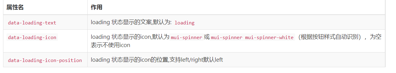

2.1 button(按钮)
MUI的默认按钮为灰色。此外,还有五种颜色系统:蓝色、绿色、黄色、红色和紫色。五色系统对应五种场景,即初级、成功、警告、危险和皇家;使用。mui-btn类生成默认按钮。继续添加。mui-btn颜色值或。mui-btn场景生成相应颜色系统的按钮。例如,使用。mui btn蓝色或。mui-btn-primary生成蓝色按钮;
“正常”按钮
添加按钮节点多个btn类可以生成默认按钮;如果需要其他颜色的按钮,可以继续添加相应的类。例如mui-btn-blue可以变成蓝色按钮
<button type="button" class="mui-btn">默认</button>
<button type="button" class="mui-btn mui-btn-primary">蓝色</button>
<button type="button" class="mui-btn mui-btn-success">绿色</button>
<button type="button" class="mui-btn mui-btn-warning">黄色</button>
<button type="button" class="mui-btn mui-btn-danger">红色</button>
<button type="button" class="mui-btn mui-btn-royal">紫色</button>

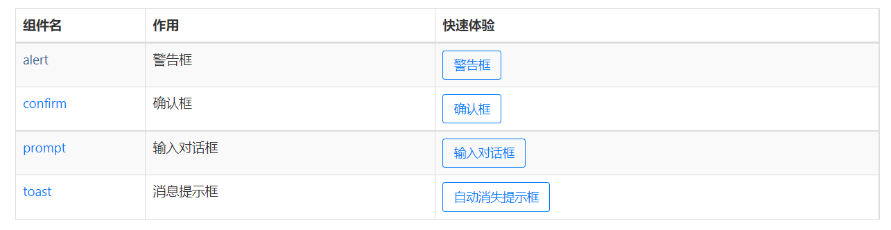

2.2 dialog(对话框)
创建并显示对话框,弹出的对话框为非阻塞模式,用户点击对话框上的按钮后关闭( h5模式的对话框也可通过 closepopup关闭 ),并通过callback函数返回用户点击按钮的索引值或输入框中的值。
mui将根据ua判断是否会弹出本地对话框或用h5绘制的对话框。默认情况下,本机对话框将在基础中弹出。您可以配置type属性以弹出h5模式对话框
两者之间的区别:1.本机对话框可以跨Web视图,2.h5对话框样式是统一的,可以修改对话框属性或样式
mui v3.0或更高版本的对话框控件支持换行(n)显示。
message
Type: String
提示对话框上显示的内容
title
Type: String
提示对话框上显示的标题
btnValue
Type: String
提示对话框上按钮显示的内容
callback
Type: Function
提示对话框上关闭后的回调函数
type
Value: ‘div’
是否使用h5绘制的对话框
