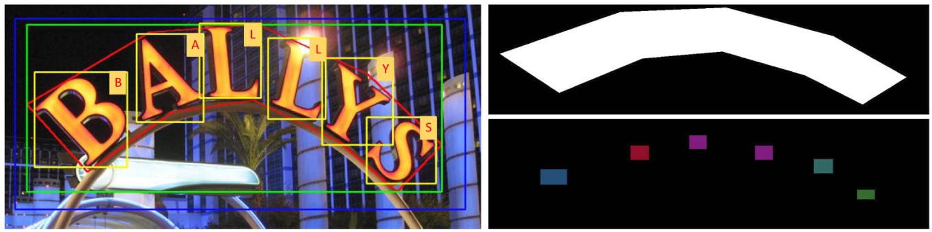

文字实例分割模块和字符分割模块的标签如 图 7 所示。对于一个包含输入图片和对应的真值的训练样本, MTS 系列方法需要为区域候选网络(分割候选网络)、 Fast R-CNN 、文字实例分割、字符分割和空间注意力模块生成目标标签。其中前三者的标签生成与 Mask R-CNN 保持一致。
对于字符分割标签的生成, MTS 系列方法首先对所有的字符包围 框进行 从固定中心点到四边的距离的收缩;其次,收缩框内 的值置为 对应字符类别的索引值,外 部置 为 0 。对于没有字符位置信息的数据,其全 部置 为 - 1 ,将在训练中被忽略。对于空间注意力模块,其标签是一个字符索引的序列,无需字符的位置信息。
.jpeg)
图 7 文字实例分割模块和字符分割模块的标签示意图
左图:蓝色框表示区域候选网络生成的文字区域候选框;红色多边形和黄色包围 框分别 表示真值多边形文字实例框和字符框;绿色框表示覆盖多边形的最小水平矩形区域。右图:上图表示文字实例分割的真值;下图表示字符分割的真值。
