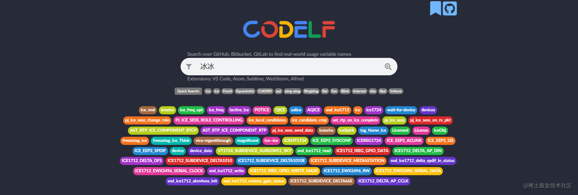

如果实在不知道如何起名也可以借助工具网站:CODELF

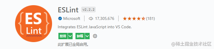

12.2 代码风格检查
ESLint
插件文档:ESLint
插件截图:
