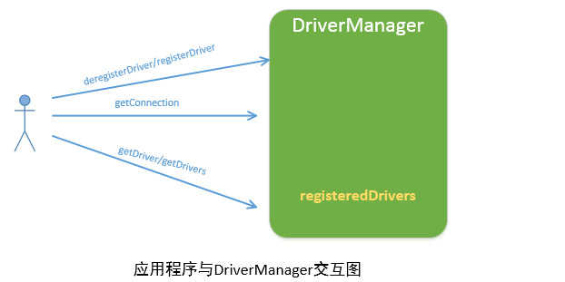

DriverManager
事实上,一般我们操作Driver,获取Connection对象都是交给DriverManager统一管理的。DriverManger可以注册和删除加载的驱动程序,可以根据给定的url获取符合url协议的驱动Driver或者是建立Conenction连接,进行数据库交互。
DriverManager 内部持有这些注册进来的驱动 Driver,由于这些驱动都是 java.sql.Driver 类型,那么怎样才能获得指定厂商的驱动Driver呢?答案就在于:
java.sql.Driver接口规定了厂商实现该接口,并且定义自己的URL协议。厂商们实现的Driver接口通过acceptsURL(String url)来判断此url是否符合自己的协议,如果符合自己的协议,则可以使用本驱动进行数据库连接操作,查询驱动程序是否认为它可以打开到给定 URL 的连接。
使用DriverManager获取指定Driver
对于驱动加载后,如何获取指定的驱动程序呢?这里,DriverManager的静态方法getDriver(String url)可以通过传递给的URL,返回可以打开此URL连接的Driver。
比如,我想获取oracle的数据库驱动,只需要传递形如jdbc:oracle:thin:@::或者jdbc:oracle:thin:@//:/ServiceName的参数给DriverManager.getDriver(String url)即可:
Driver oracleDriver =DriverManager.getDriver(“jdbc:oracle:thin:@::”);
实际上,DriverManager.getDriver(String url)方法是根据传递过来的URL,遍历它维护的驱动Driver,依次调用驱动的Driver的acceptsURL(url),如果返回acceptsURL(url)返回true,则返回对应的Driver:
