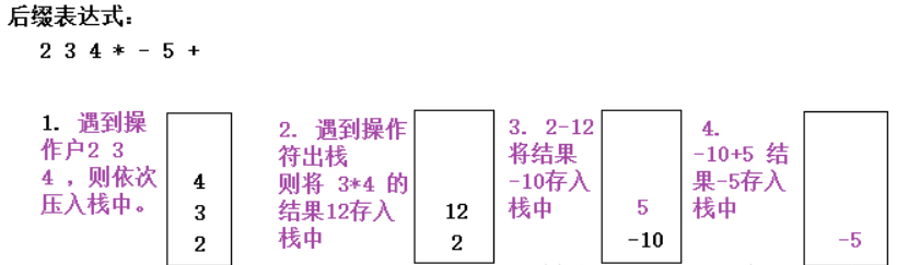

后缀表达式(逆波兰表达式)
什么是后缀表达式?
格式:"操作数  操作符"
12 3 4 + * 6 - 8 2 / +; //后缀表达式
  • 1
  • 2
后缀表达式如何计算表达式
这里栈就派上用场了,从左到右一个个遍历表达式,遇到操作数就入栈,遇到操作符就依次取出栈顶的两个操作数进行计算,并把计算结果入栈,供后面计算,直到栈为空,说明表达式计算完毕,否则说明表达式有问题。过程如下图:

此时中缀就已经转换为后缀表达式,如下图
