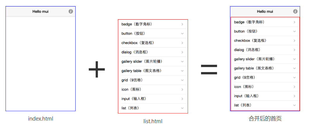

例如:梅艳芳的主页实际上是索引的组合。html和列表。html,如下所示:
指数html用于显示固定导航、列表。html显示特定的列表内容,列表项在列表中滚动。html所在的webview中使用本地滚动,这不仅确保滚动条不会穿透顶部导航,这符合应用程序的体验,还确保列表平滑滚动,解决了区域滚动堵塞的问题。列表html是index.html的子页面。创建代码相对简单,如下所示:
mui.init({
    subpages:[{
      url:'list.html',
      styles:{
        top:'45px',//mui标题栏默认高度为45px;
        bottom:'0px'//默认为0px,可不定义;
