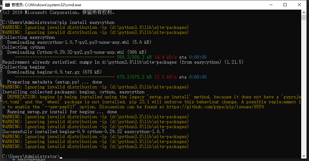

  • 安装easycython库
如果你电脑上已经安装有了pip,那就使用如下命令安装即可;
pip install easycython
如果没有,需要先安装pip;
pip 是 Python 的包安装程序。其实,pip 就是 Python 标准库(The Python Standard Library)中的一个包,只是这个包比较特殊,用它可以来管理 Python 标准库(The Python Standard Library)中其他的包。pip 是一个命令行程序。 安装 pip 后,会向系统添加一个 pip 命令,该命令可以从命令提示符运行。
